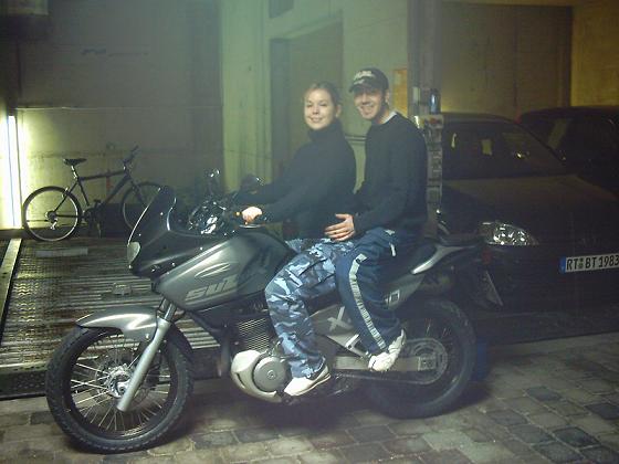

hallo,
ich möchte mir mit meiner freundin eine xf 650 kaufen. da sie allerdings nur 1,65m (zudem kurze beine) groß ist, müßte die suzuki tiefergelegt werden. wir (also sie) haben schon eine tiefergelegte probegesessen und das passt dann für sie…
jetzt wollte ich euch fragen, wie es dann aussieht wenn man zu zweit fährt? wir sind beide relativ leicht, sie 55 ich 64 kg, würden aber für eine tour natürlich schon noch gepäck mitnehmen.
sitzt man dann mit der maschine schon auf oder problem in kurven?
es wäre sehr nett wenn ihr uns unerfahrenen helfen könntet!
tiefergelegt mit sozius?

keine Panik, Ihr werdet nicht aufsetzen.Wobei ich mich frage warum die Suzi extra tiefergelegt sein muss. Meine Verlobte ist auch 1,65m gross und meine Suzi ist sogar höhergelegt mittels eines Höherlegungssatzes. Sie kommt Promblemlos hinten rauf. Wie auch immer, ihr werdet nicht aufsetzen, zur Not kann das hintere Federbein härter eingestellt werden so das sie etwas straffer unterwegs ist und mit Gepäck nicht so leicht einfedert.

wer fährt denn bei euch?
wenn deine freundin fährt und du die sozia spielst, würd ich über tieferlegen nachdenken. wenn andersherum, laß sie wie sie ist.
bin selbst 1,72 70kg, freundin 1,60 70kg, dabei völlig problemloses fahrverhalten. das mädel steigt doch normalerweise erst auf, wenn ich schon draufsitze und die suzi mit den füßen abstütze, da kann selbst meine 8jähreige ziehtochter ohne problem aufsteigen.

ähm, es geht natürlich schon darum, daß sie auch damit fahren kann. mit dem beifahren wechseln wir uns ab…
wie gesagt, mit tieferlegung müsste es klappen, ich bin mir nur nicht sicher ob das gerade wenn man zu zweit fährt nicht auch negative auswirkungen auf das fahrwerk hat. wurde ja schließlich nicht so konzipiert. offroad wollen wir aber definitiv nicht.

Hallo mackiemesser,mackiemesser hat geschrieben:... mit dem beifahren wechseln wir uns ab…
wie gesagt, mit tieferlegung müsste es klappen, ich bin mir nur nicht sicher ob das gerade wenn man zu zweit fährt nicht auch negative auswirkungen auf das fahrwerk hat. ...
es hat negative Auswirkungen! Die Schräglagenfreiheit wird schon spürbar eingeschränkt.
Ich habe meine damals tiefergelegt gekauft. Und es war recht leicht möglich die Fußrasten aufsetzen zu lassen.
Nur hinten tieferlegen ist sch... - ... lecht! Die Handlichkeit geht flöten.
