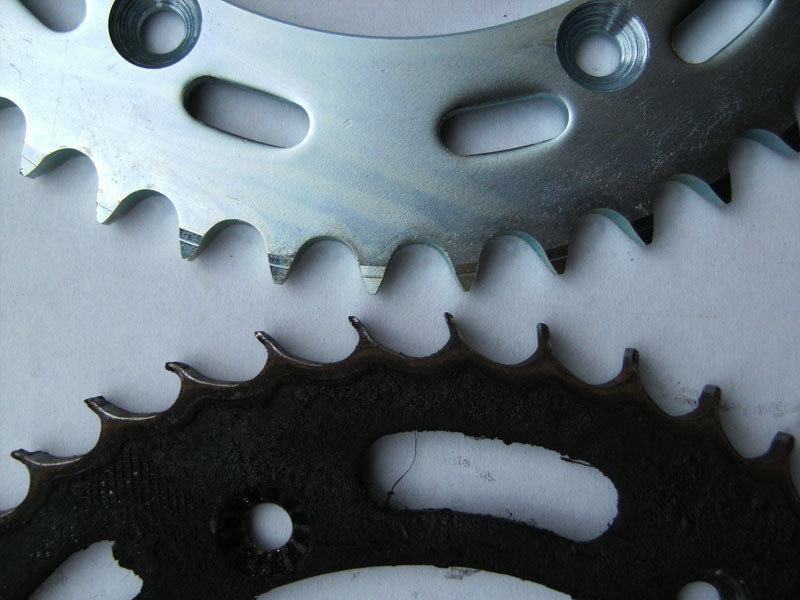

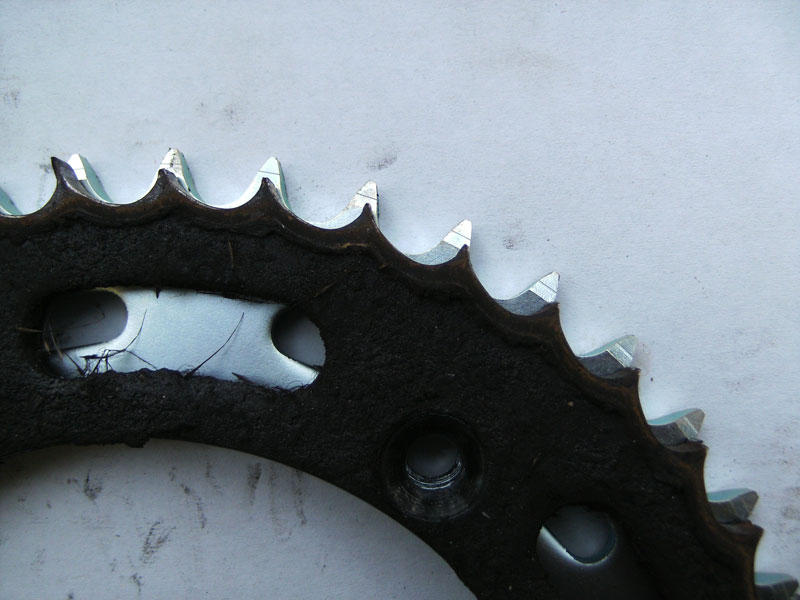

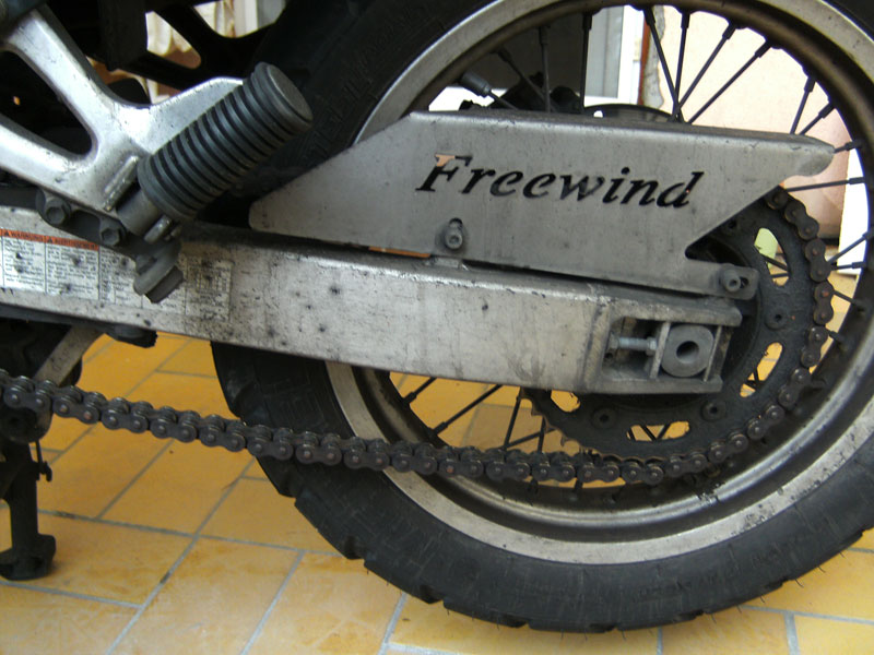

So meine war auch fertig.
Die letzten Wochen konnte ich sie alle 100km nachspannen.
Neben der viel zu langen Kette war auch das hinter Ritzel richtig fertig.
Das vordere ist noch in Ordnung.
Glücklicherweise habe ich mir gestern eine neue Digicam gekauft und hab alles schön bebildert. Zusammen mit dem Text von wbdz14 und ein paar Anmerkungen von mir gibt es jetzt im Technikbereich einen Artikel.

Da es ja schon das 2te Mal war, habe ich jetzt 3 Stunden gebraucht.
Allerdings arbeite ich sonst nie mit Handschuhen. Wollte ja die Kamera nicht versauen.

Damit hätte ich mich nicht mehr auf die Straße getraut! Dein altes Kettenrad ist ja wie aus einem Lehrbuch für absolut verschlissene Kettensätze!

Es hat auch die letzten 2 - 3 Tage, wenn ich nicht schonend angefahren bin, öfter mal gekracht. Deshalb sind wohl einige "Flossen" ab. Ich hatte aber nicht wirklich ein gutes Gefühl dabei.Brummbär hat geschrieben:Damit hätte ich mich nicht mehr auf die Straße getraut! Dein altes Kettenrad ist ja wie aus einem Lehrbuch für absolut verschlissene Kettensätze!

Leichtsinn
Hi Jens,jens_langen hat geschrieben:...Also Kinners: Nicht nachmachen...
ein wahres Wort gelassen ausgesprochen. IMO ist die Fahrt mit ein derartigen Antriebssatz purer Leichtsinn. Die Kette ist sicher gleich fertig wie das Blatt. Da möchte ich gar nicht an die Auswirkungen einer abgesprungene oder gerissene Kette denken.
lg, Claus

Hi,claus hat geschrieben:Hi Jens,jens_langen hat geschrieben:...Also Kinners: Nicht nachmachen...
und wenn ich mir das Kettenblatt anschaue, dann bekomm ich ne Gänsehaut! Und vor allem gilt, wenn schon neues Kettenblatt und neue Kette, dann IMMER auch ein neues Ritzel!!! Die Kette ist verschlissen und vermutlich um ein Kettenglied gelängt, da würde ich NIE und NIMMER am Ritzel sparen. Die Komponenten gehören zusammen und daher auch zusammen getauscht. Beobachte mal Dein Ritzel, wirst feststellen daß sich da bald was ändert, und das nicht zum Guten
Greets,
Jan
Dem kann ich mich nur anschließen ! Immer ein, besser zwei Augen für die Kette auf halten. Der zu weit nach hinten geschobene Wechsel des Kettensatzes hat mir vor ca. 10 Jahren 3 Wochen Krankenhaus eingebracht.und wenn ich mir das Kettenblatt anschaue, dann bekomm ich ne Gänsehaut! Und vor allem gilt, wenn schon neues Kettenblatt und neue Kette, dann IMMER auch ein neues Ritzel!!! Die Kette ist verschlissen und vermutlich um ein Kettenglied gelängt, da würde ich NIE und NIMMER am Ritzel sparen. Die Komponenten gehören zusammen und daher auch zusammen getauscht. Beobachte mal Dein Ritzel, wirst feststellen daß sich da bald was ändert, und das nicht zum Guten Wink
Kette war bei ca. 60km/h vom Kettenrad gesprungen, dann gerissen, hat sich dann ums Hinterrad gewickelt, Hinterrad aus der Schwinge geflogen (!!) und ich ab über den Lenker.
Bein gebrochen, Hand gebrochen, rechtes Bein und rechter Arm ordentlich aufgeschürft.
Das passiert mir (hoffentlich) nicht nochmal. Seit dem kontrolliere ich vor jeder Fahrt meine Kette !
Schönen Gruß
ALEX.
