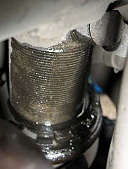

Im Moment hab ich nur ein Foto vom eingebauten Federbein nachdem es grade angefangen hatte:
Oben rechts sieht man die Verschraubung des Schlauchs an der das Öl austritt.
