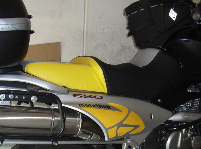

Hallo Leute,
ich wollte euch mal meinen neuen Arbeitsplatz zeigen :D !
Der Soziusplatz blieb bis auf den zweifarbigen Bezug unverändert. Vorne wurde ein 3cm dicker Verbundschaumstoff aufgebracht. Zusätzlich noch leicht verbreitert und hinten eine leichte Steizstützung angeformt.
Für ein Erstlingswerk halte ich es für durchaus gelungen.
Jetzt muß es sich nur noch auf so richtig langen Etappen bewähren. Auf den ersten Probefahrten war es schon ganz in Ordnung.
Denny

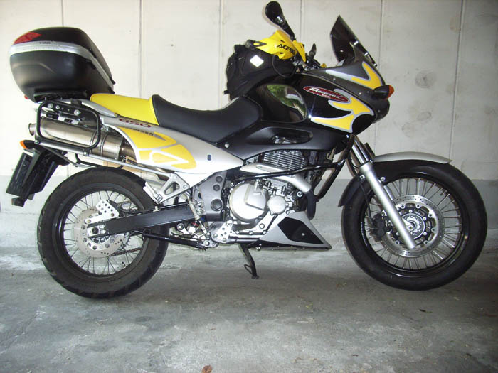

auf dem 1. Foto hab ich ja noch gedacht: :shock: "Schick, aber komische Beule..."
auf dem 2. Foto war davon ja nix mehr zu sehen!
Meinen ehrlichen RESPEKT! Sieht richtig toll aus!

Hallo Maad,
klar wurde der Bezug komplett selber zugeschnitten, genäht und über die Sitzbank gespannt. Selbstverständlich sind kleine Qualitätsmängel vorhanden, die ich einem Profistattler nicht durchgehen lassen würde, aber ich habe das ja nicht über Jahr gelernt. Ein wenig geprobt habe ich mal mit der Sitzbank meiner seligen XJ 750. Ist aber schon Jahre her und war "nur" eine aufgesetzte Aufpolterung, also eine art Zusatzkissen auf der Sitzbank.
Meine Probefahrt war bisher nur zwei mal eine Stunde. Zu wenig um eine wirkliche Aussage zu machen.
Der erste Eindruck war gut. Lediglich das weite nach hinten Rutschen ist eingeschränkt. Die Oberschenkelauflage ist dafür aber besser. Der Bodenkontakt ist für meine Hintertatzen weiterhin kein Problem. Bin ja doch recht lang. :lol: (Zwergen wird vom Nachbau hiermit abgeraten!)

An Deiner XF gibt's 'ne Menge zu entdecken...
Maad fragte schon nach dem Bremssattelschutz.
Was hast Du für eine Scheibe vorne drauf, bzw. was sind das für Scheibenhalter? Sieht aus, als würde die frei stehen und damit hinterlüftet sein.
Sollte das womöglich der Königsweg zu besserem Windschutz, weniger Verwirbelungen _und_ weniger Lärm sein?
Marcus
Beiträge: 1121
Marcus W hat geschrieben: Was hast Du für eine Scheibe vorne drauf, bzw. was sind das für Scheibenhalter? Sieht aus, als würde die frei stehen und damit hinterlüftet sein.
Marcus
Hallo Marcus,
leider taugt die Scheibe nicht so wie von mir erwartet. Es ist eine modifizierte FZS 1000 Fazer Scheibe. Sie hat etwa 20-25mm Abstand zur gekürzten Freewindscheibe. Sie steht aber mehr oder weniger nur im Wind und hat keine Luftleitfunktion. Das heißt, der Wind strömt nahezu direkt oberhalb der Oberkante wieder nach hinten und wird nicht weiter nach oben geleitet. Der Oberkörper wird jedoch drucklos gehalten. Am Helm und am Hals habe ich aber schlechtere Verhältnisse als bei meiner abgesägten XF-Scheibe alleine. Demnächst kommt sie daher wahrscheinlich wieder runter. Ich hader da gerade noch ein wenig mit mir.

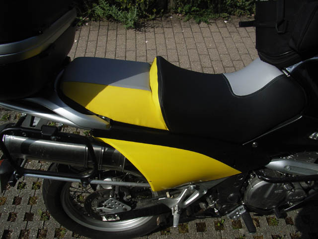

Ich habe ein neueres Foto, auf dem auch meine neue Seitenverkleidung zu sehen ist. Sie ist hinten über dem Auspuff um etwa 25mm verkürzt um Freiraum für den Koffer zu schaffen. Der hatte gerade so Kontakt zur originalen Verkleidung. Das rühte daher, dass es durch den neuen Gepäckträger näher ans Moped gewandert ist.
