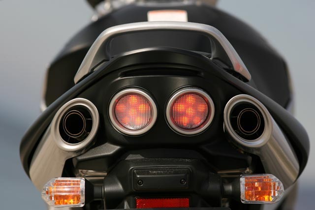

Hallo Denny,
ich kann dir nur raten, den Umbau mit einer anderen Auspuffanlage zu realisieren! Wenn du auf eine existierende Anlage zurückgreifst, wirst du dich bestimmt leichter tun.
Beispielsweise die Anlage einer:
Dominator
DR 650 RSE
BMW 650 GS
Wenn das nichts für dich ist, besorge dir zwei schöne gebrauchte Endtüten eines anderen Moppeds mit zwei Endtüten und schnitze dir ein Verteilerzwischenrohr dazu.
Irgendwo habe ich mal von einem Umbau mit Suzuki TL 1000 Tüten gelesen.
So hast du eher eine Chance, dass das Gewicht vertretbar bleibt, dass das ganze symmetrisch wird und dass du es auch unter die Sitzbank bekommst.
Aber egal, wie du es angehst, es wird teuer werden, wenn es legal werden soll.

wollte auch in keinster weise deine Idee ankriteln ich will auch immer noch im wohnzimmer einen podest fürs sofa haben und jeder wundert sich .-)
Soll der Puff echt nur 6 Kilo haben - aber ich rate vom original ab - der hat links einfach in keinster weise platz (z.b. sitzbankschloss,etc.) und ist komplett auf rechts ausgelegt.
Die frage von dir was ein lauter auspuff bringt -
nichts ! (man wird eher gehört aber das wars auch schon) - und jeder würd sich freuen wenn er ohne neuen endtopf und bohren (tsts) die xf lauter bekäme (z.b. luftfilterdeckel) und sich damit 200-500 euro sparen würde , weil arg viel besser schauen die anbaupüffe auch nicht aus.
Und genau das is der punkt auch 1-2 bringt nichts - ist eine reine optische lösung- somit steht das fake (sprich ein totes rohr) auch nicht so außer frage.
Eine rein optische Chirurgie (wie miniblinker,etc.)
Schraub am besten mal die blende vom originalpuff runter und schau dir dieses sehr voluminöse konstrukt an ....dann die verhältnisse rechts hinten (verkleidung) - links hinten - montagepunkte, durchführungspunkte für krümmer ,etc.
Wenn du alles in allem auf ca 1500-2000 Euro kommst (hausnummer aber du musst sie komplett neu abstimmen mit deinem konstrukt -da kommt schon was dazu....) schau was dich ein moped mit 1-2 oder 2-2 kostet und verkauf die Xf :-)

Einen Eigenbauauspuff eingetragen zu bekommen ist garnicht mehr so einfach möglich.
Bei Motorrädern vor 89 bzw. bis zur Erstzulassung 01.04.1994 reichte bisher ein Geräuschgutachten.
Bei neuren Motorrädern kommt noch eine Geräusch- und Abgasmessung. Eine Leistungsmessung müsste da ggf. auch nochgemacht werden.
Dass wir hier dicke im 4-stelligen Bereich sind, dürfte jedem klar sein.
Was aber wesentlich einfach ist, ist das verlegen des Auspuffes. Sprich wenn du den originalen einen Auspuff nur etwas unter die Sitzbank wandern lassen würdest und eine zweite Attrappe dranbauen wprdest, könnte das sogar gut gehen. Die Grundlage dafür ist, dass die Zuleitung zum Auspuff beliebig ausfallen darf.
Sieht man auch verhäuft anfightern, die ihren Auspuff steiler nach oben schauen lassen.

Ich habe hier primär die Arbeitszeiten eines versierten Menschen miteingerechnet der dir alle Teile adaptiert (vom Sattelschloss über die halterungen über die Rohre, Motorabstimmung) - das material kostet vermutlich nicht die Welt.
Allein mit dem original Auspuff eine linke verkleidung zu realisieren braucht vermutlich jemanden der sich Kunststofftechnik auskennt,etc.
Überleg dir einfach nur mal den Aufwand den einen Auspuff, den du eh schon hast auf die linke Seite zu transferieren.
Ich persönlich finde ja das auspuffdesign mit dieser blende im original sowieso hässlich.
Mein damaliger Nachrüstauspuff war deutlich leichter, sah besser aus (foto eh irgendwo im Forum) und war von der Montage mittels schelle flexibler - also wenn du das 1-2 noch weiterverfolgst nimm auf jeden Fall einen anderen als den Original wie ich finde. weil wenn du den original links montierst hast nicht mal die Blende passend und der original ohne die blende schaut noch "%"%" aus :-)

wie willst du den untern sattel oder reinversetzt montieren ?
Der Original hat eine komplett linksuntengekrümmte Symetrie.
nebenher wenn man 2 von den trümmern direkt über die Hinterradfederung hängt würd ich diese auch austauschen , die is ja so schon bescheiden - mit ein paar kilo mehr wird die noch mehr in die knie gehen.....
^^ stell dir das einfach mal links montiert vor :-)

der Originalendtopf ist in seiner Form nicht sinnvoll umschweissbar und nach links zu portieren.
Wenn du ihn nach links "drehst" geht er nach oben !
Wenn du ihn 1:1 nach links versetzt und quasi mit der seite an der die blende ist da montierst wo sich dein sattelbankschloss befindet geht er nach unten und links raus - da wo normal dein bein ist.
von allen folgekosten mal ganz abgesehen :-)
