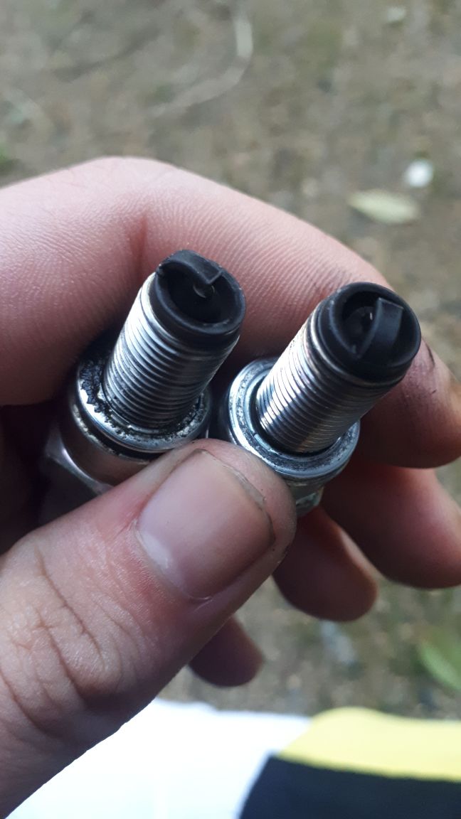

So kleines Update Zündkerzen nach wie vor stark verrußt aber nicht mehr nass... Die Weite strecke hat der Erna gut getan jedenfalls hab ich das Gefühl das sie besser läuft leider noch nicht optimal da sie bei leichtem Gasgeben bis 4k Umdrehungen dreht und dann stottert nur wenn man mehr gas gibt gibts nen kurzen ruck und der Motor dreht sauber Fehlzündungen gabs auch keine mehr Freitag mache ich den Vergaser nochmal auf diesmal alleine

die läuft aber immer noch viel zu fett. nach einer langen Autobahnfahrt sollte sie eher so ausschauen:
Bild20170805_174800 by Winfried Baier-v.Hunoltstein, auf Flickr

Deine schaut besser aus :D in 2 wochen ist zahltag da bestell ich die teile bzw schauen wir freitag erstmal
