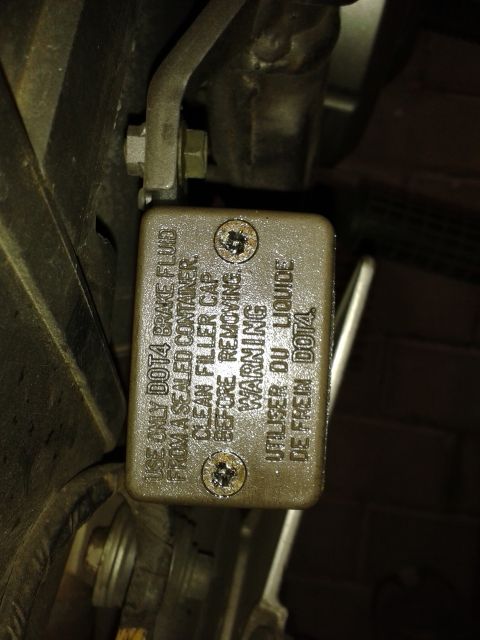

Also das mit dem Deckel hinten ist mir auch unerklärlich, die schrauben sind bei mir wie neu...
Bevor du Bohrst: nimm nen schlitzschraubenzieher der einigermaßen die breite des Kreuzes hat und Schlag den mal sauber mit nem Hammer rein... Dann solltest du die Schraube aufdrehen können... Hat bei mir beim bremsflüssigkeitsbehälter der vorderbremse geholfen... Ist halt die russische methode...;-) und wbdz14 wird mich gleich schimpfen und ne bessere Idee haben...:-)

nö, ich mach sowas mit einem kleinen scharfen meißel. schlag mir am rand der schraube eine kerbe, bis der meißel faßt und mach sie dann auch mit hammer und meißel auf. neue schraube brauchste danach eh.

blöd nur, dass der Behälter aus Kunststoff ist. Also nicht den 1,5 kg - Fäustel nehmen :wink: .
Oder doch besser den Schraubenkopf abbohren.

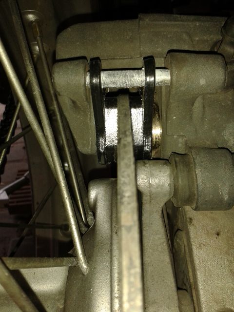

Update zum Reifenwechsel mit anschließenden Bremsenproblem:
Der Tip mit der Bremssatteldemontage war goldwert. :D
Ich habe den Bremssattel etwas hängen lassen, gesichert durch
einen langen Draht damit die Bremsleitung nicht beschädigt wird und dann konnte
ich mit der alten Bremsbacke und 'nen stabilen Schraubendreher den

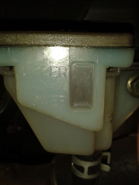

Kolben weit genug versenken. Die neuen Beläge sind drin (Bild), wobei der
Flüssigkeitsstand jetzt auf maxi. steht.(Bild)
Ich denke auch gut zu sehen sind die "verkorksten" Schrauben.
