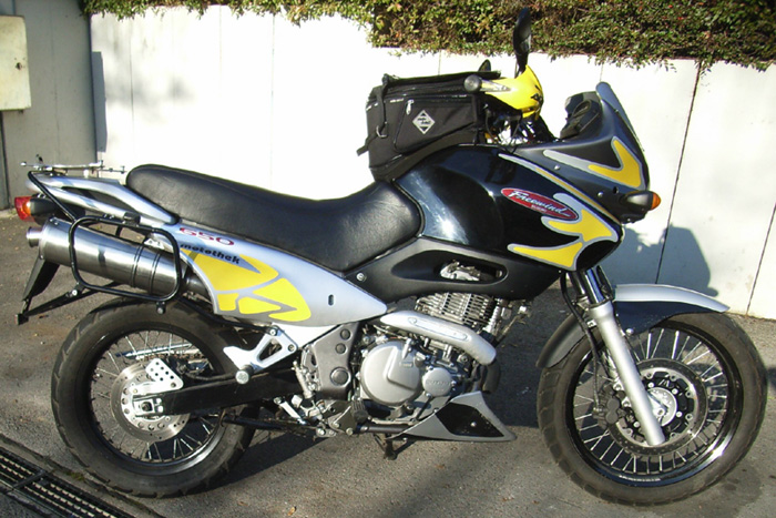

Brummbär hat geschrieben:Hallo reni-x,
danke für die Bilder. Der Holeshot gefällt mir persönlich an der XF besser als der Leo.
Wobei mir der Leo ohne XF ja besser gefällt.
Zum besseren Verständnis:
Der Leo hängt mir einfach etwas zu tief und passt somit nicht mehr zur Seitenverkleidung. Da hilft es auch nicht mehr, dass seine eloxierte Oberfläche besser zur Freewind passt.
Ich kram den alten Thread mal hervor.
Ich interessier mich neuerdings auch für den Leovince, sehe die Sache aber wie Brummbär. Das Teil passt optisch nicht in die Linie der XF.

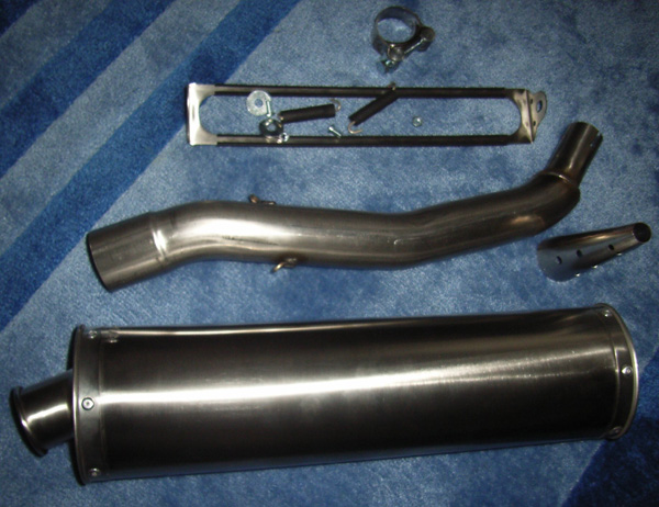

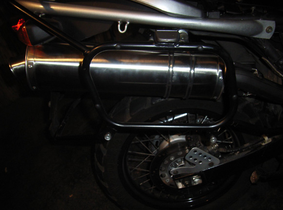

Ich habe ihn jetzt tatsächlich doch noch gekauft und verbaut:
Mein GPR-Endtopf.
Das erste Bild zeigt den Lieferumfang.
Das zweite Bild zeigt den ersten Anbauversuch.
Das dritte Bild zeigt den derzeitigen Stand der Dinge.
Gekostst hat mich der Spass nun noch 185.- Euro und ein wenig Gedult.
Der Endtopf selbst mißt im Orginalzustand etwa 46cm Länge. Meiner hat nach seinem ersten Einbau nur noch 40cm. Gemessen von "Deckelkante" zu "Deckelkante". Er war mir mit seiner vollen Länge einfach zu lang. Die Proportionen stimmten so nicht und er hatte Platzprobleme sowohl mit dem Blinker als auch mit dem Nummernschild.
Die erste Probefahrt hat mir ganz gut gefallen. Das Motorrad klinkt jetzt tatsächlich wie ein Einzylinder. Legal ist das ganze jetzt natürlich nicht mehr.
Derzeit denke ich noch darüber nach, wie ich das Verbindungsrohr noch zusätzlich am Rahmen fixieren kann, da der gesammte Auspuff nur noch am Zylinderkopf und an der hinteren Schelle des Endtopfs mit dem Motorrad verbunden ist. Das erscheint mir zu wenig.
Ausserdem überlege ich mir, ob ich noch etwa 20mm aus dem Verbindungsrohr rausschneiden soll, um den Endschalldämpfer nochmals 20mm weiter vorn zu platzieren.
