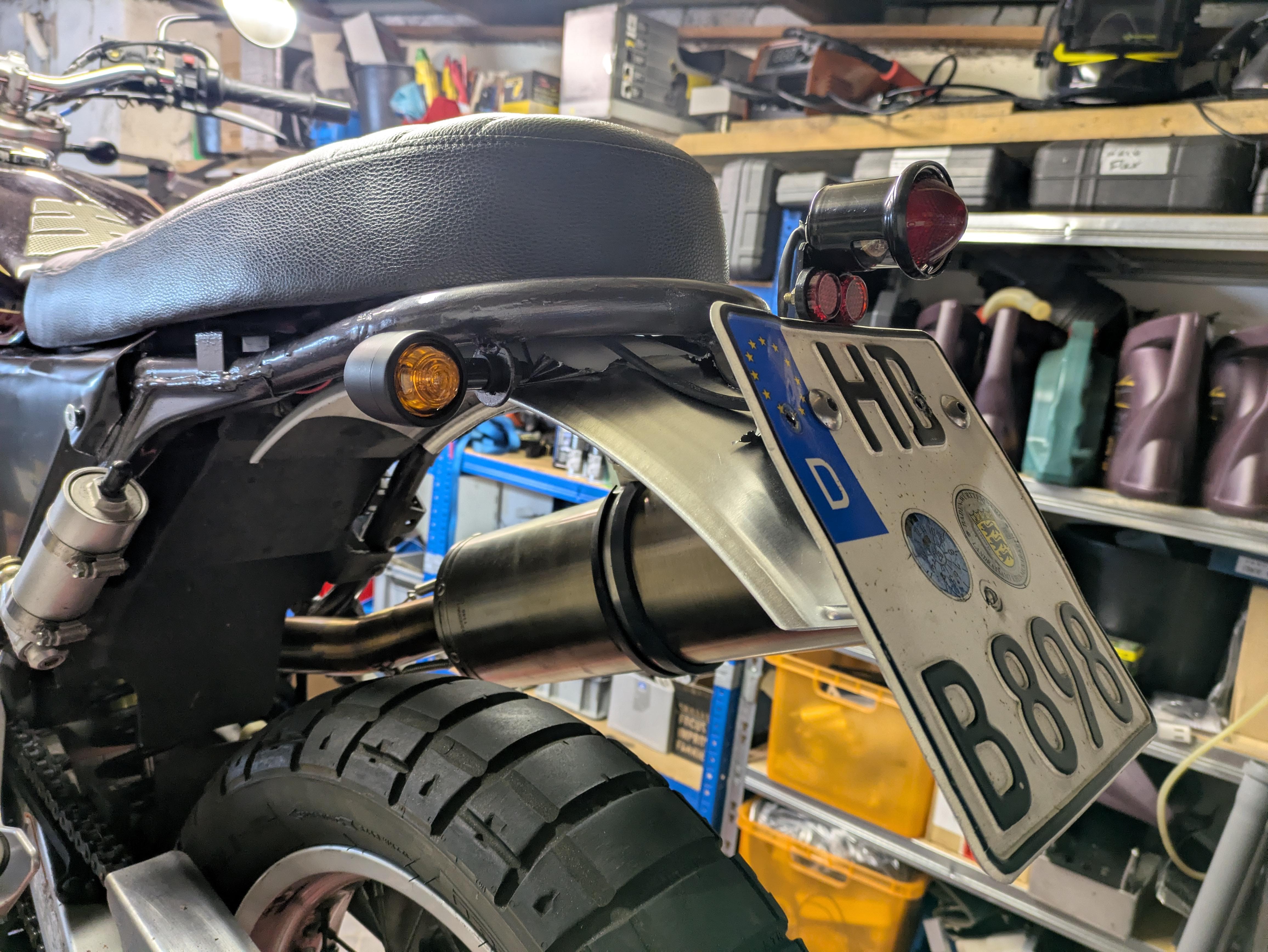

Beiträge: 353
Denk dran, 24cm auseinander, die Blinker hinten...
Meiner Meinung nach darf ein uriger Scrambler auch gerne sichtbare Leuchten haben, also größere Lampen. Aber da hat jeder seinen Geschmack.
Olena54
Beiträge: 71
Wohnort: Lorsch
Beitrag von Olena54 »
ich dachte 18 cm?
Grüße Daniel
Beiträge: 243
Müssten bei EG-Zulassung 18 cm und nach StVZo-Zulassung 24 cm sein. Also passen die 18 cm. Zumindest bei mir. Mein pingeliger Prüfer hat das ausnahmsweise nicht nachgemessen.
Beiträge: 353
https://www.google.com/search?q=abstand ... gws-wiz-hp
Ich würde ja auf Nummer sicher gehen. Aber bei mir wären die Lampen auch handtellergroß.
Beiträge: 845
flydown hat geschrieben: 14. Dez 2025, 10:27 Denk dran, 24cm auseinander, die Blinker hinten...
bei Umbauten auf kleine Blinker, egal ob Scrambler oder andere Bauart, fehlt mir persönlich etwas am Motorrad. Dezenter als die schwarzen Plastikteile an älteren BMW darf es allerdings durchaus sein, ich habe die alte Honda Form (Eierbecher) angebaut die, wie ich finde, ein guter Kompromiss sind.
Aber wie schon geschrieben steht, jeder muss seinen eigenen Geschmack ausleben.

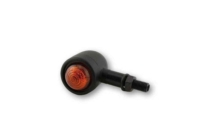

Moin, da sieht man wieder wie wichtig Kommunikation ist, ihr bringt mich ständig auf neue, bessere Ideen. Statt der Micro-Blinker kommen jetzt die Old School Blinker von Highsider dran... Gefällt mir jetzt viel besser - allerdings wäre ich nie auf die Idee gekommen - vielen Dank Leute!
old school blinker.jpg (10.92 KiB) 11209 mal betrachtet
Grüße Daniel
Beiträge: 845
Die sind sehr schön an einem Scrambler, sichtbar aber trotzdem nicht aufdringlich.
Beiträge: 353
Ja, finde ich auch. Die passen besser.

Nach kurzem Überlegen hab ich mich dazu entschlossen den Heckrahmen hinter dem Tankhalteblech und dem hinteren Ende des Rahmendreiecks heraus zu schneiden und ein gerades Rohr ein zu schweißen.
Hat den Vorteil, daß es schlanker und dichter unter der Sitzbank verläuft und sich optisch sicher besser einfügt. Außerdem ist es einfacher einen Seitendeckel aus Alublech zu formen, wenn das obere Rahmenrohr gerade verläuft.
Hat schon jemand probiert sowas beim TÜV vorzustellen?
Grüße Daniel

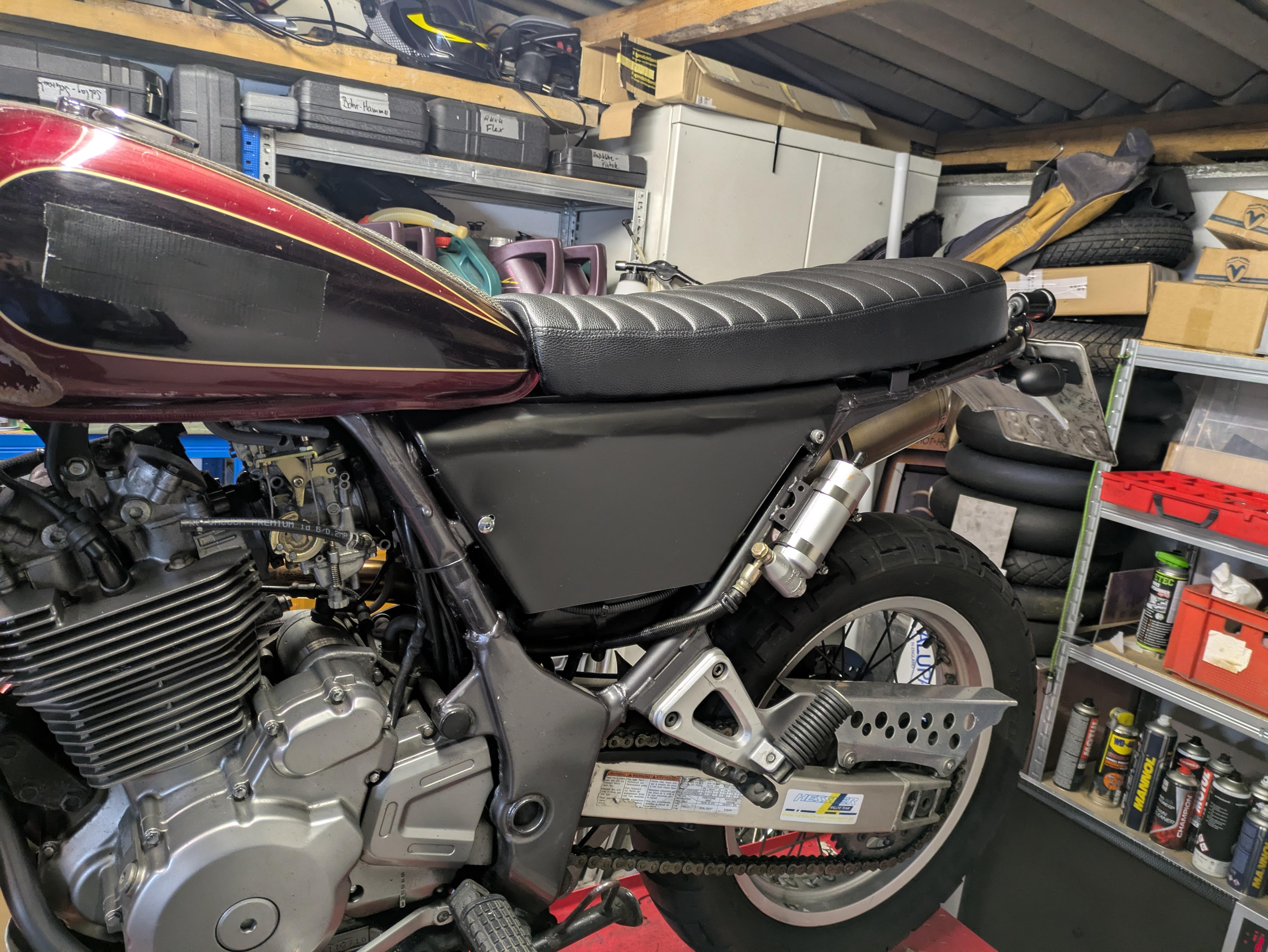

Olena54
Beiträge: 71
Wohnort: Lorsch
ich hab mich jetzt doch erst mal gegen die Totaloperation mit dem Rahmen entschieden... und aus Alublech den ersten Seitendeckel gedengelt, jetzt bin ich erstmal ganz froh den Rahmen noch nicht abgesägt zu haben...desweiteren sind die Alublinker dran und die Kotflügel etwas gestrippt, damit man das schöne Aluminium sieht... sollte man die Kotflügel versiegeln?
Schönes Wochenende!
Grüße Daniel
Beiträge: 845
sieht ja schon recht fertig aus, der Seitendeckel ist gut gelungen, finde ich. Je nach Baujahr und Zulassung könnte das hintere Schutzblech zu kurz sein, aus früheren Zeiten als ich noch zum TÜV fuhr weiß ich, dass das Kennzeichen nicht als Schutzblech zählt. Diese Verlängerungen nur für Deutschland sahen sehr gruselig aus.
Bei EU Zulassungen ist es wohl anders als bei alten nationalen Zulassungen und die sind, jedenfalls bei den anderen Prüfvereinen, auch nicht mehr so pingelig.
