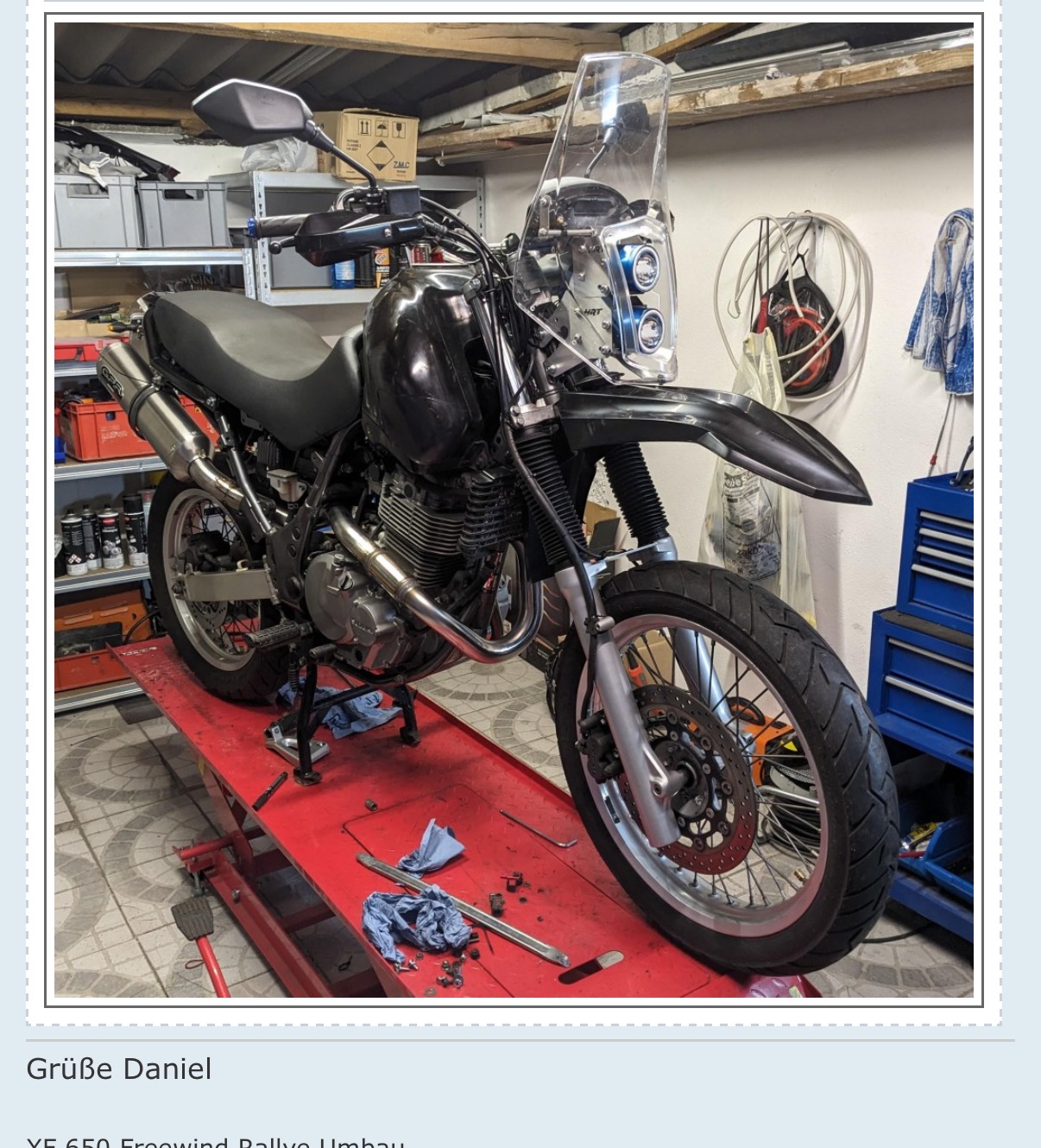

hast du denn mal an der Einstellung gedreht?
Meine XF ist deutlich höher gekommen nachdem ich die Feder vorgespannt habe, die Dämpfung habe ich so belassen wie sie war. Geht prime und spontan um die Kurven.
Willy, mit Klamotten gute 120Kg.
Re: Enduro FW
Verfasst: 8. Apr 2025, 13:03
von Olena54
Moin Thorsten, danke für die Blumen, du hast recht, die Abdeckung ist nicht Tüv konform. Ich hab sie drauf damit ich die Mücken nicht einzeln rauspulen muss.
@brummil bin schon 1500 km gefahren und bis jetzt halten die Faltenbälge...
Re: Enduro FW
Verfasst: 8. Apr 2025, 13:11
von Olena54
Nichtraucher hat geschrieben: 30. Mär 2025, 13:34 Hi,
Moin, ich hab die Feder auf 165 mm vorgespannt und wiege ohne Klamotten 80 kg, zusammen mit den kürzeren Zugstreben geht das schon sehr viel besser.
Re: Enduro FW
Verfasst: 23. Apr 2025, 08:18
von Olena54

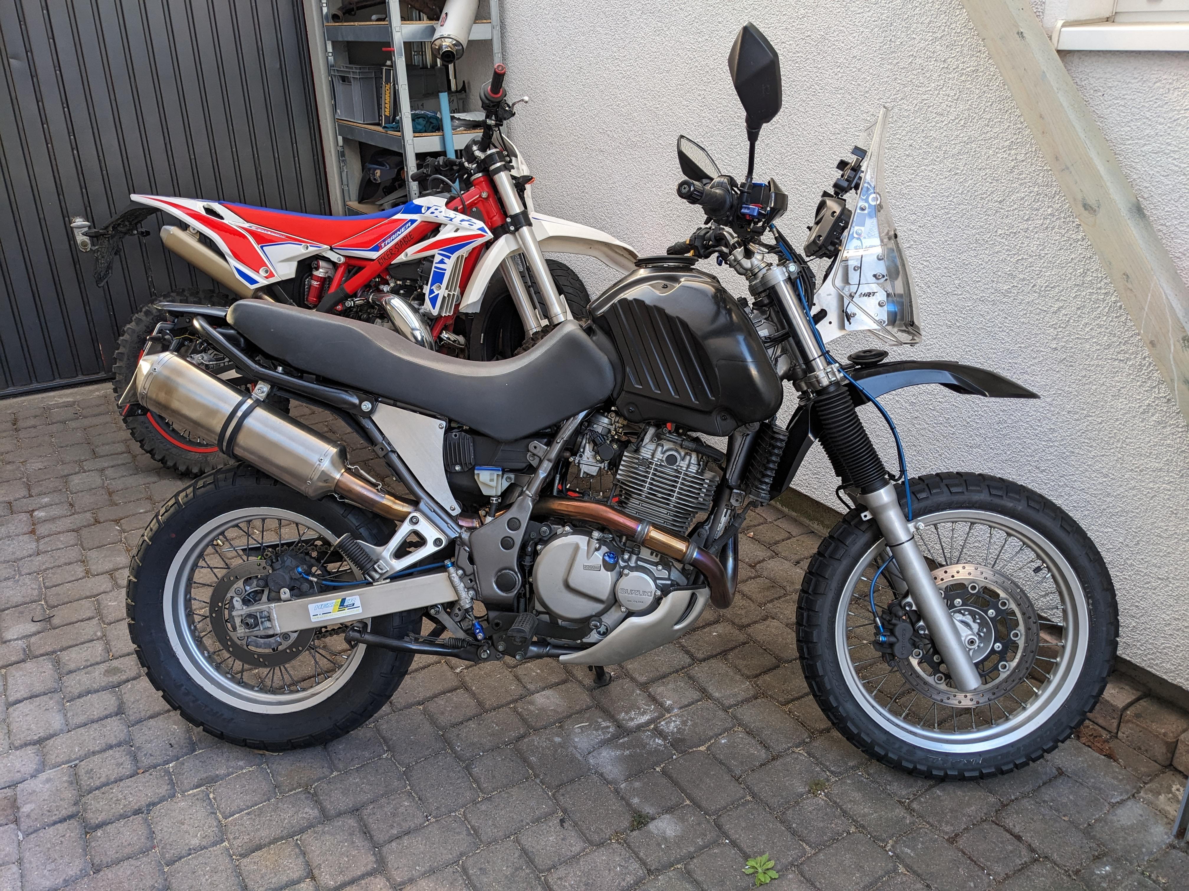

Moin, jetzt noch die richtigen Reifen drauf, mal sehen ob der TÜV den 140er einträgt....
Re: Enduro FW
Verfasst: 9. Mai 2025, 07:44
von Olena54
Moin, letztes Update, kleinen Front Fender montiert, Verkleidungscheibe samt Lampen Abdeckung und 140er Hinterreifen eingetragen, sowie Reifenbindung ausgetragen.... Jetzt kann's losgehen 😎
Re: Enduro FW
Verfasst: 13. Mai 2025, 00:02
von Freebird650
Sehr schöne XF im Hessler-Style!
Die Umlenkknochen sehen schön massiv aus! darf ich fragen wo du die gekauft hast? und wieviel kam das Heck hoch?
Ich suche nach ner alternative ohne ABE und somit ohne 100 Tacken auszugeben :D
Re: Enduro FW
Verfasst: 14. Mai 2025, 08:27
von Olena54
Moin, danke! die Knochen gabs bei Ebay, 35 mm, haben mit Versand ca, 40,- gekostet, gibts leider nicht mehr.... ich habs einfach gegoogelt
Re: Enduro FW
Verfasst: 14. Mai 2025, 08:40
von Olena54
https://www.ebay.de/sch/i.html?item=184 ... --guenstig
von dem waren die Zugstreben, schreib den doch mal an, vielleicht macht er noch welche..
