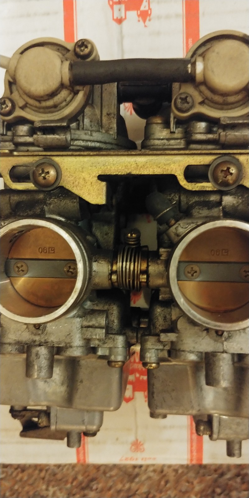

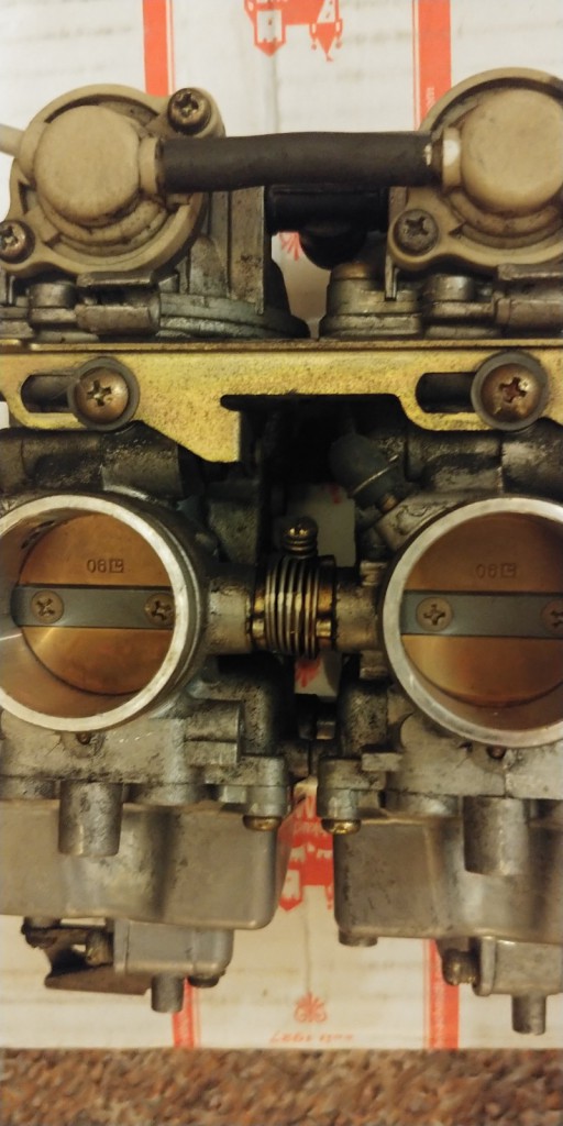

Neue Frage, hatte ja die Vergaser voneinander getrennt...bin gerade wieder bei der Montage und habe ein Problem.
Bei dem Teil was man auf dem Foto sehen kann, kommt ja noch eine Feder zwischen. (Die Ansicht ist aus Sicht vom Luftfilter nach Vorne)
Kommt die Feder jetzt unten zwischen die beiden Teile oder muss ich den Schieber vom rechten Vergaser runterklappen und die Feder kommt da drüber? Dann würden die beiden Drosselklappen aber stark unterschiedlich weit offen stehen.
Ich hoffe Jemand hat vielleicht ein Vergleichsbild und weiss was ich meine.
Das Buch hilft mir nicht viel weiter.
Danke
Danke

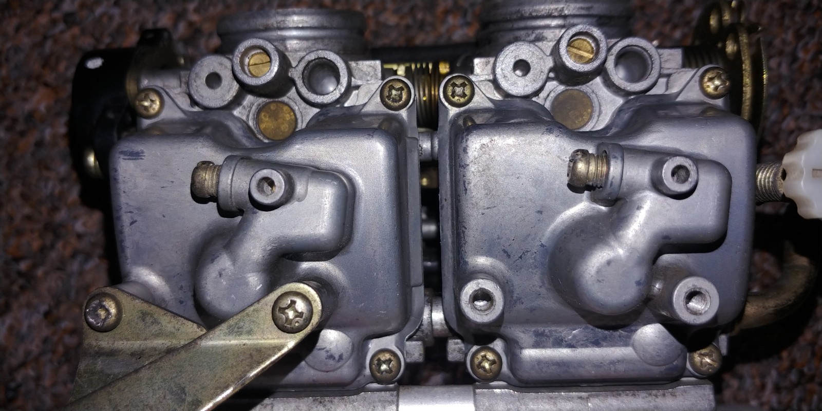

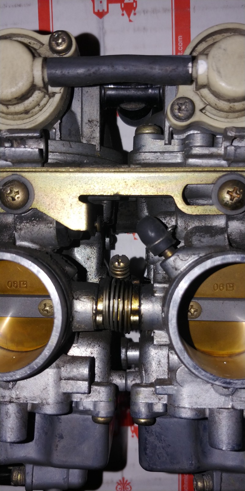

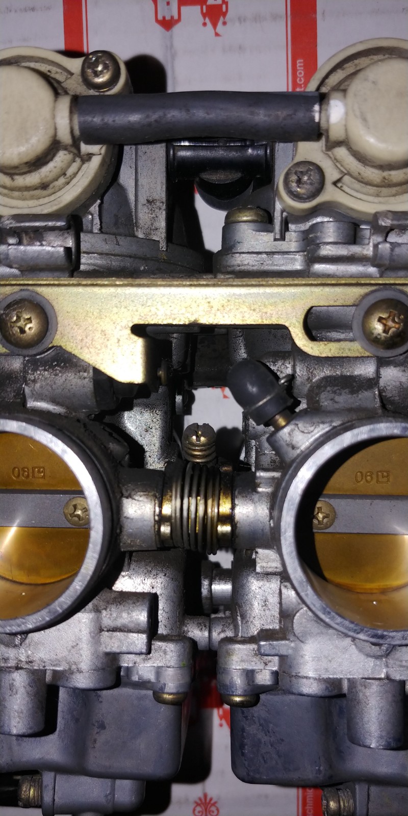

Re: Keine Gasannahme nach fast 1,5 Jahren Standzeit
so hoffe das funtzt
den Vergaser habe ich mir mal auf Reserve gekauft
würde ich evtl auch verkaufen
da meine jetztige Freewind ja noch sehr neu ist mit wenigen km

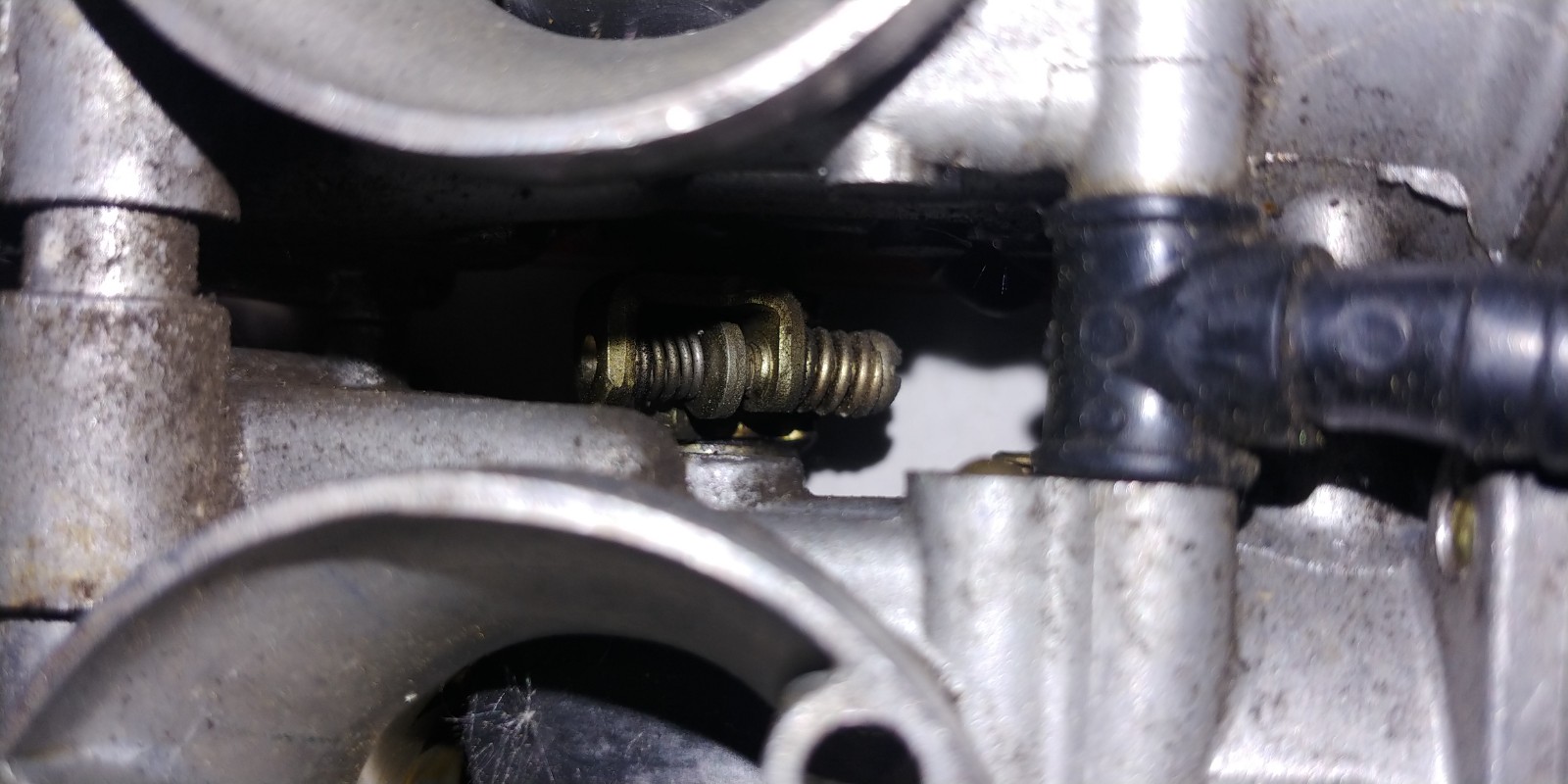

eine Frage noch wenn hier schon mal Bilder zu sehen sind
auf dem obersten Foto
sind diese beiden Einstellschrauben links und rechts
zur Einstellung des Leerlaufgemisches ?
wenn man etwas reindreht magerer und rausdreht fetter ?
Vielen vielen Dank für die Bilder!
Das zweite Bild ist genau das was ich gesucht habe! Astrein :')
Die Messingschrauben die mittig bei jedem der Beiden Vergaser im Bild oben sind, sind die Gemischschrauben, richtig. Also die mit dem Schlitz.
