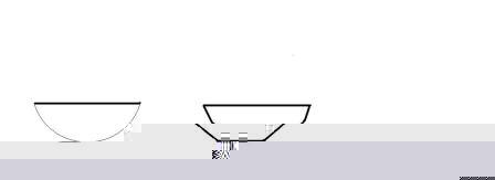

ich denke, das liegt hauptsächlich daran, daß die reifen eigentlich fertig sind. wenn sie eckig gefahren sind (was bei zwei 2mm restprofil wahrscheinlich ist), haben sie komplett andere fahreigenschaften wie ein neureifen). durch die größere aufstandsfläche im vergleich zum neureifen wollen solche reifen einfach nur noch geradeaus fahren, müssen in die kurve gezwungen werden, um dann, bei größerer schräglage unvermittelt abzukippen. also, vergleich besser äpfel mit äpfeln als äpfel mit fallobst.

Hallo Winfried,
da stimme ich Dir zu 100% zu!
Mein Sohn hat einen ähnlichen Fahrstil wie ich, der Reifen ist daher nicht eckig gefahren.
Da sieht der Reifen dann so aus:
Bild (das war der Conti auf meiner Single-GS nach etwa 14.000 KM)
und zum Schluß so - nämlich spitz und nicht eckig gefahren:
Jedenfalls nicht wie auf Deiner Zeichnung.
Ich hatte schon mal in einem anderen Beitrag ausgeführt, dass ich den Tourance wie auch den Battlewing (der sonst ein super Reifen ist) nicht so gern fahre, weil mir das Profil zu flach ist. Diese beiden Reifen fahre ich ständig auf der Kante, was bez. Haftung zwar kein Problem ist, aber zu einem unsauberen Strich führt und den Reifen kippelig macht.
Mit zunehmender Abnutzung verstärkt sich das natürlich, zusätzlich kommt dann der von Dir beschriebene Effekt (Aufstellmoment) dazu.

didi, egal. ob spitz oder eckig, reifen ändern am ende ihrer lebenszeit ihre fahreigenschaften ziemlich heftig. du hast (unabhänig vom plateau in der mitte) an den flanken eine schräge fläche, die dir eine bestimmte schräglage aufzwingen will, und das gibt einem kein sicheres gefühl mehr, seine schräglage selber wählen zu können. damit gibt dir der reifen auch die kurvengeschwindigkeit vor, und man fühlt sich ganz schnell unsicher. hab gerade bei meiner yamaha nach 12000km die michelin pilot road 2 gewechselt. in der mitte noch 4mm profil, aber die flanken waren bis auf den angststreifen komplett blank. wenn ich mit diesen reifen die schräglage vergrößerte und auf den angststreifen kam, erschrak ich jedes mal, weil die fuhre nach innen kippen wollte. jetzt mit den neuen pr2 ein völlig anderes fahrgefühl. neue reifen sind äpfel, abgefahrene sind fallobst, weil für die tonne.
