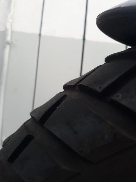

Kn den Kurven geht der Reifen zu schnell weg bzw. Rutscht weg..

Das würde ich nicht unbedingt dem Reifen ankreiden.
Von der Abnutzung her würde ich behaupten, daß da aussen noch die Schutzschicht drauf ist oder das Gummi durch Unbenutzung gealtert ist.
Ich fahre gelegentlich offroad. Dazwischen mit bissl Straße. Es sind dort häufig K60, TKC80 und noch grobstölligere Reifen unterwegs. Bin immer gut überrascht was an Schräglage geht.
Bin selbst mal mit dem K60 auf einen abgesperrten Asphaltrundkurs im Regen gefahren und habe mit dem Stiefel am Asphalt gekratzt. Was so grobstoligere Reifen nur manchmal haben, sind so “knickpunkte“ in der schräglage. Sind die aber mal überschritten, fährt.es sich wieder ganz sicher. :mrgreen:
Un zum Thema zurückzukehren. Ich glaube so mies kann der Reifen nicht sein, getestet habe ich ihn aber (noch) nicht.

Der ist erst nen Jahr drauf. Vorn der ist wie neu.. also in
Den Kurven hubbelt es schnell und die Karre geht weg.

Das ist aber eher psychologie, das der reifen weggeht, du hast den äußeren stollen ja noch nicht mal auf der straße gehabt, da geht deutlich mehr.

meiner E 07 hat jetzt 6000 km runter der sieht noch wie neu aus
und nur Strasse gefahren
welchen Luftdruck haste da drauf gehabt ?

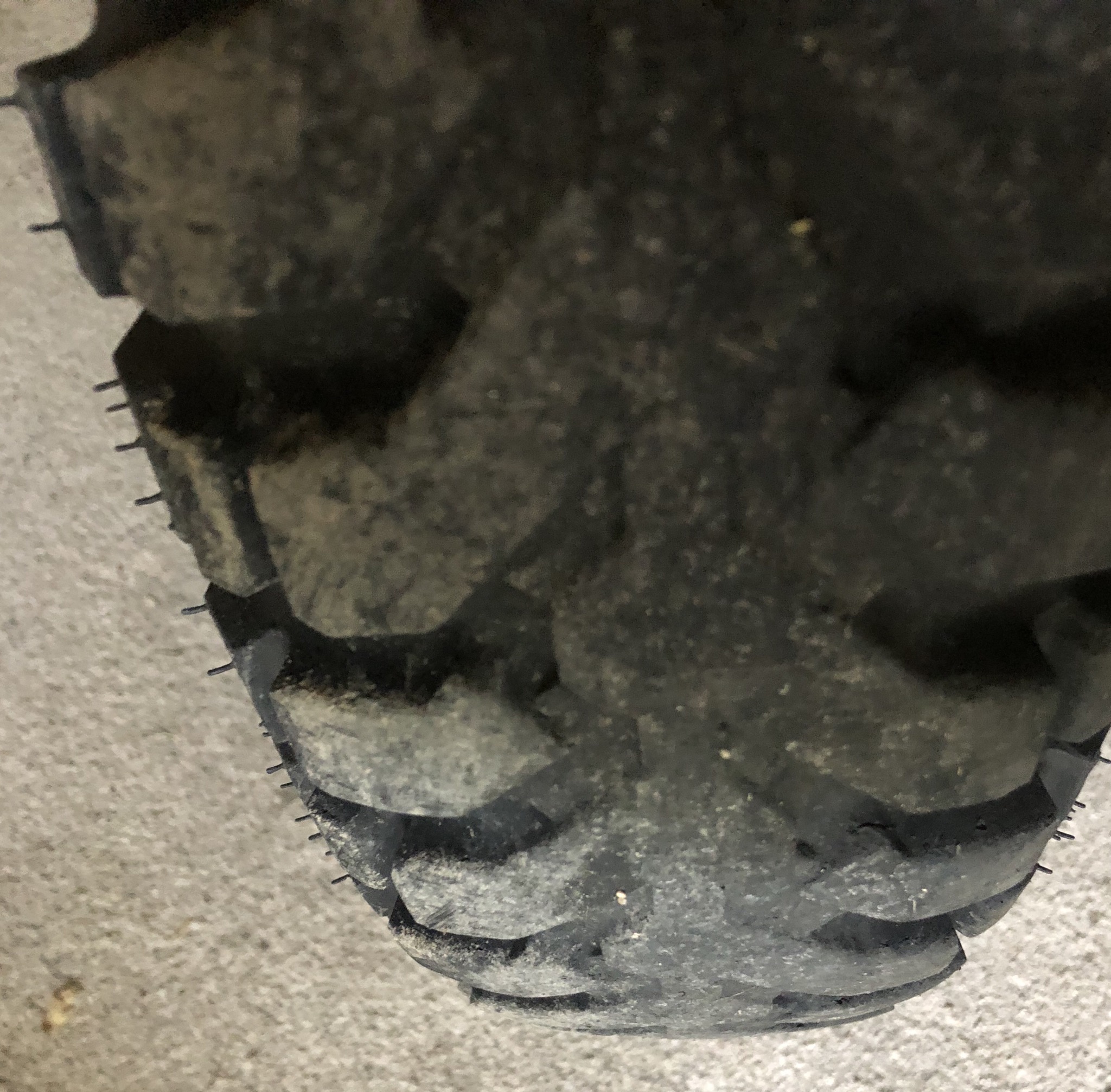

nach einem Jahr und 13 tkm war jetzt hinten ein neuer E08 fällig (103 € mit Schlauch (...)). Profil war noch reichlich da, Reifen aber eckig. Der Tourance hat im Vergleich vielleicht etwas länger gehalten.
Vorne ist Profiltiefe und Kontur noch gut; es hat sich aber etwas "Sägezahn" ergeben.
Gripmäßig war ich zufrieden; habe den Reifen aber nicht wirklich gefordert. Merkwürdig fand ich, dass sich das Moped bei Kälte+Nässe+kräftigem Anfahren auch geradeaus zum Ausbrechen bringen läßt (vielleicht war es aber auch mieser Asphalt :wink: ).

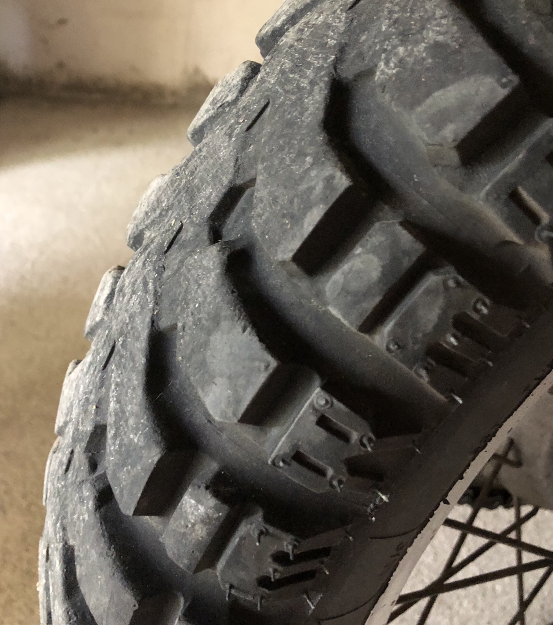

habe jetzt (mit 16.300 km) auch den Vorderreifen ersetzt (95 € mit Schlauch und Aufziehen). Wie geschrieben, profilmäßig hätte er noch gehalten, das Fahrverhalten wurde aber wg. Sägezahn immer schlechter.

schau mal auf den geschwindigkeitsindex. meine vorderrreifen, die so überdurchschnittlich lange hielten und keine sägezähne bildeten, hatten geschwindigkeitsindex H. dieselben reifen gibt es aber auch mit dem niedrigeren index S, die nutzen sich natürlich auch schneller ab.

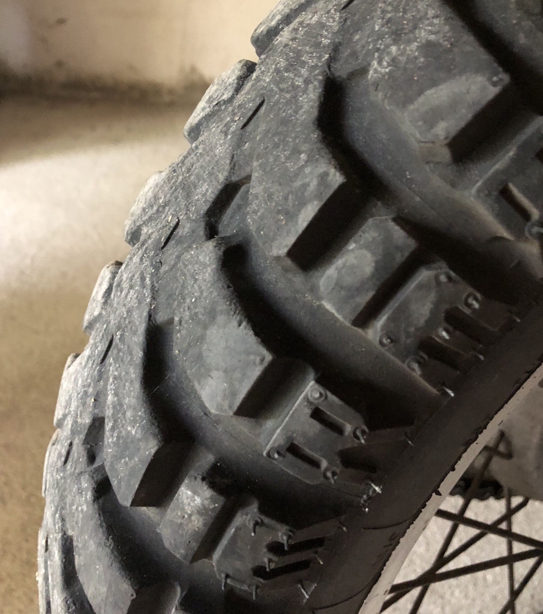

Sag mal ruhri, der sieht doch an der Flanke noch Jungfräulich aus. :mrgreen:

loop hat geschrieben:Sag mal ruhri, der sieht doch an der Flanke noch Jungfräulich aus. :mrgreen:
So isses. Ich fahr halt zuviel geradeaus :(
Oder: Ich brauch kaum Schräglage - ich bin groß und hab'nen schweren Kopf :wink:
