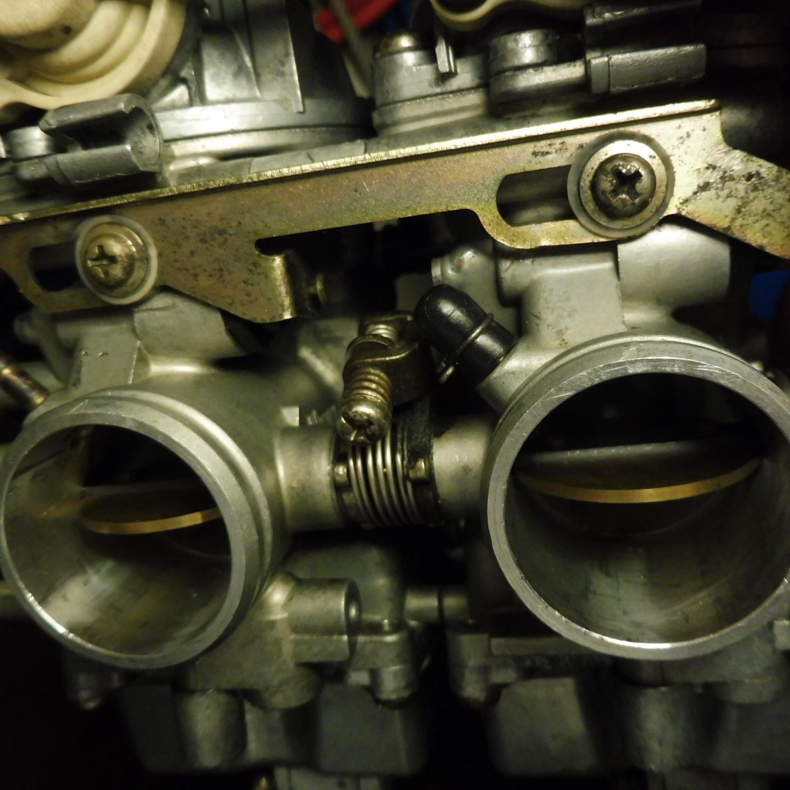

Ja das kenne ich. Genau das hatte ich mir auch angeschaut und dadurch getraut alles zu zerlegen. Einzig macht mir noch etwas Kopfschmerzen diese Drosselklappensynchronisation. Das hatte ich mir nicht ganz genau gemerkt beim ausbau und auch kein Foto davon gemacht. Glaube das ist ganz schön fummelig.
-Frank-
Beiträge: 61
Wohnort: Remscheid
Re: Schlechte Gasannahme und ruckeln, Neuling braucht Hilfe
Beitrag von -Frank- »
Ich kann ein paar Bilder machen, wenn du was brauchst.
Beiträge: 1105
C.Killer hat geschrieben: 15. Sep 2023, 15:52 Ja das kenne ich. Genau das hatte ich mir auch angeschaut und dadurch getraut alles zu zerlegen. Einzig macht mir noch etwas Kopfschmerzen diese Drosselklappensynchronisation. Das hatte ich mir nicht ganz genau gemerkt beim ausbau und auch kein Foto davon gemacht. Glaube das ist ganz schön fummelig.
Die Freewind hat einen Einzylinder-Motor. Da kommt es auf die perfekte Synchronisation der Vergaser nicht an. Bevor du die Vergaser wieder einbaust einfach schauen, dass die Drosselklappen gleich weit öffnen, wenn du am Angriffspunkt des Gaszuges drehst.
Beiträge: 697
wenn die Vergaser raus sind, kann man sie mit zwei exakt gleich großen Kugeln synchronisieren.
Man legt die Kugeln* vor die Drosselklappen und dreht dann langsam auf. Rollen die Kugeln zum genau gleichen Zeitpunkt durch, stehen die Klappen genau gleich. *Aus einem (alten?) Kugellager, die sind genau gleich. Sonst wüsste ich grad nicht wo man Stahlkugeln bekommt.

Ja stimmt. Beim Einzylinder ist das nicht soooo kriegsentscheidend. Denke die Lichtspalt Methode wird reichen. Aber cool wäre noch wenn jemand ein Foto hat wie die Drosselklappenbetätigung eingehängt ist. Also von der Mechanik her. Hatte da leider kein Foto von gemacht, beim auseinaderbauen machte es nur kurz kling und es war nicht mehr zu sehen ;-). Aber eigentlich gibt es nur eine logische Möglichkeit. Trotzdem würde ich mich über ein Foto freuen wers hat. Ich muss jetzt noch bis zum 5.10. warten bevor es weiter geht. Dann kommt mein Arbeitskollege aus dem Urlaub wieder der mir das Ultraschallbad macht.
Beiträge: 697
Ganz frisch....

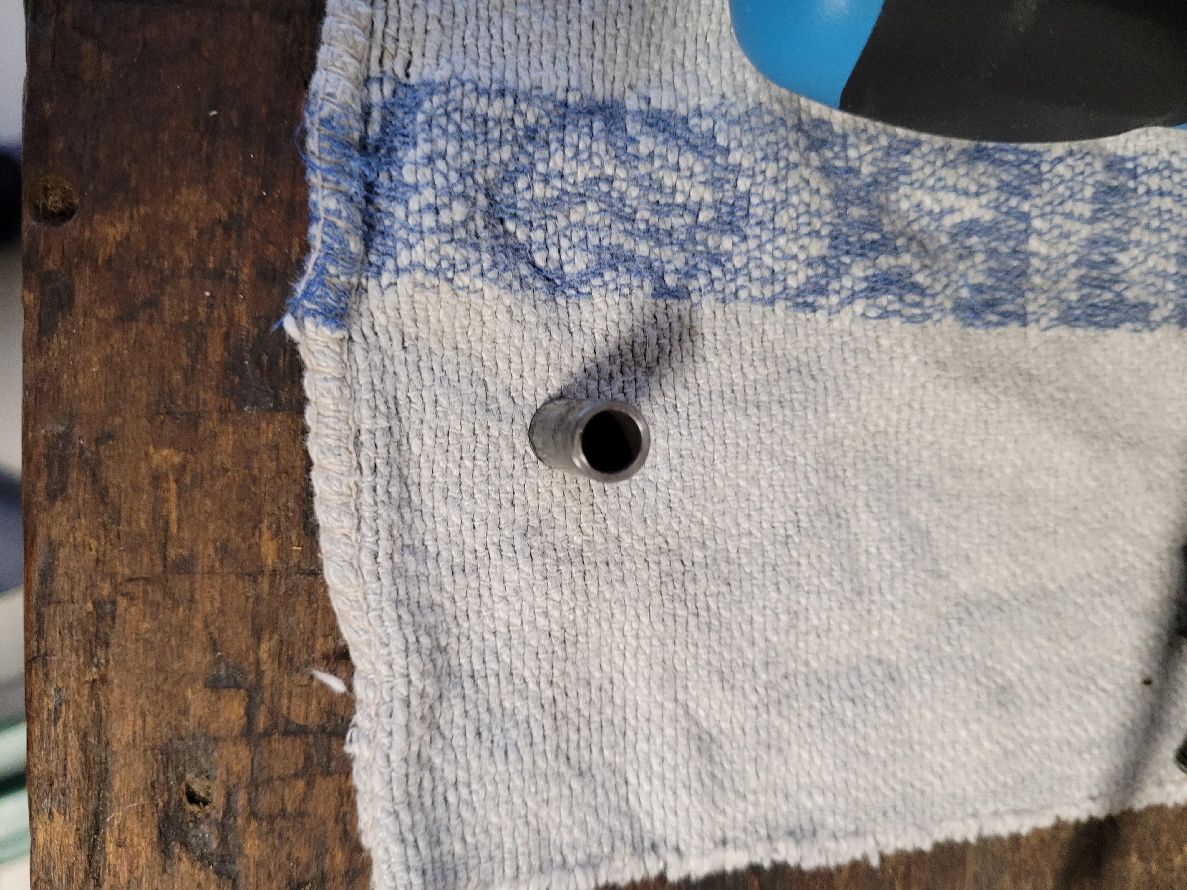

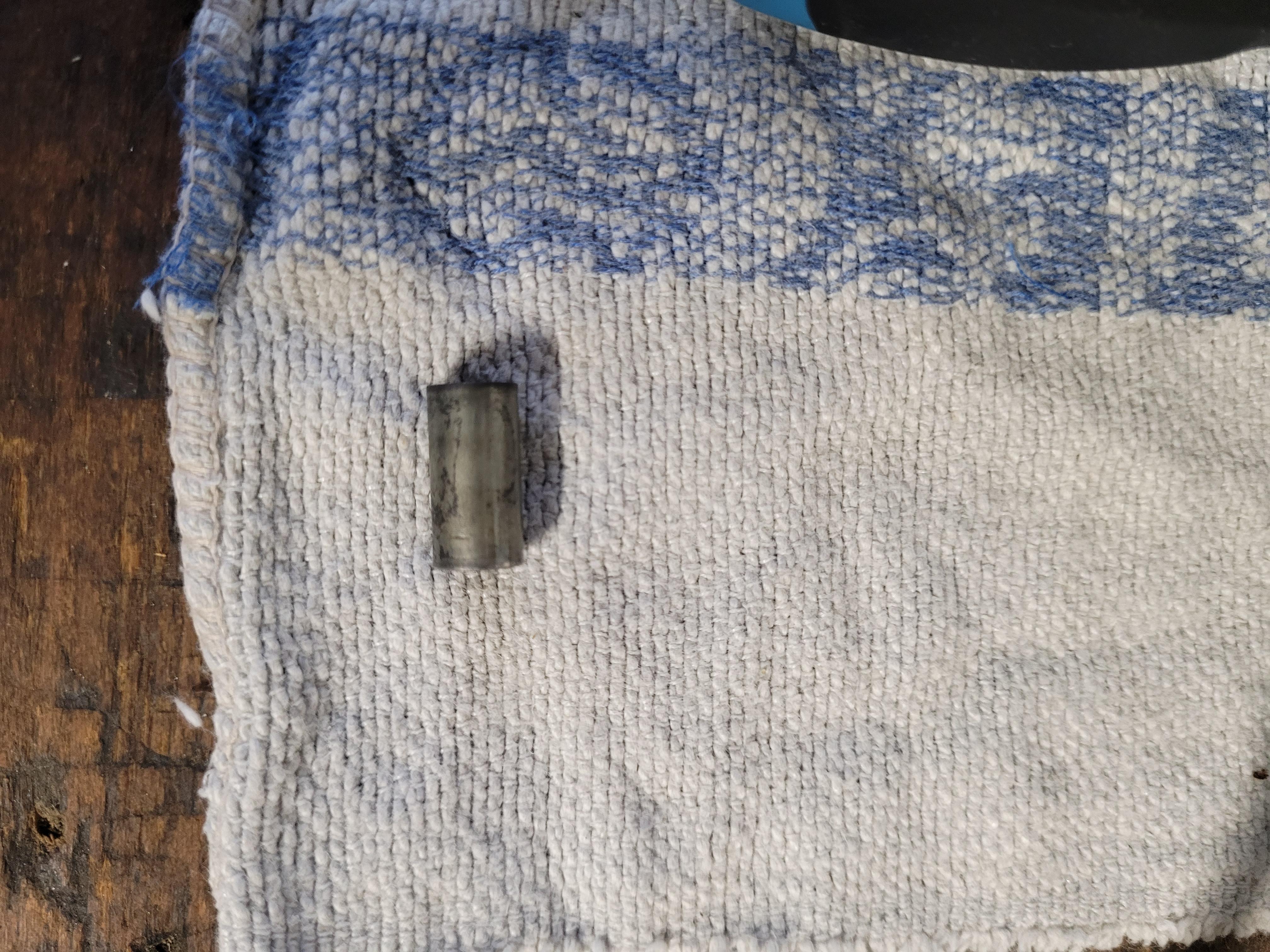

Hallo zusammen, so es geht ans zusammen bauen. Hat jemand eine Idee wofür diese Hülse ist? Kann ich gerade überhaupt nicht zuordnen.
Etron1
Beiträge: 45
Beitrag von Etron1 »
Damit werden die beiden Vergaser verbunden, meine ich.

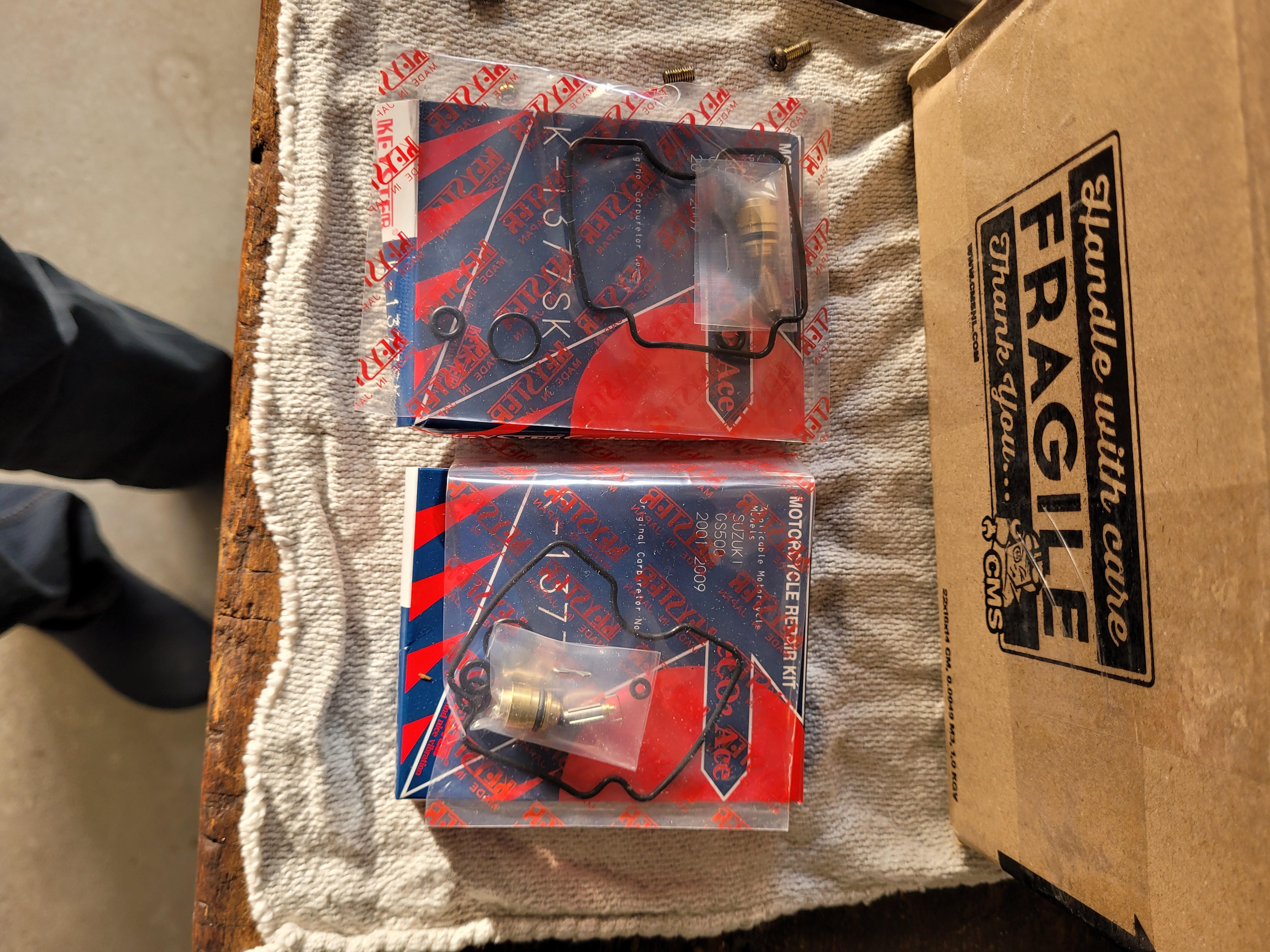

So nochmal ein kurzer Abschlußbericht, habe jetzt alles wieder zusammen. Ergebnis vorneweg, die Maschine läuft wieder super! Sprang direkt an und nimmt wieder sauber Gas an und läuft problemlos bis 160 Kmh.
Folgende Sachen habe ich erneuert:
- Vergaser Ultraschall gereinigt
- Vergaserrepsatz von Keyster
- Die Gummiröhren zwischen Luftfilter und Vergaser
- Die langen Düsennadeln im Vergaser
- Die Hauptdüse
- Die Nadeln direkt am Schwimmer
- Sämtliche O-Ringe
Sehr zu empfehlen ist dabei die Seite cmsnl.com
Dort kann man über Explosionszeichnungen sämtliche Teile nachbestellen. Hat die Sache sehr erleichtert. Sind sogar Original Suzuki Teile!
Die Zündkerzen und den Luftfilter mache ich jetzt noch. Wollte aber zuerst nur den Vergaser machen um zu sehen woran es lag. Vielleicht hilft das hier ja dem nächsten bei der Fehlersuche.
Die Saison ist ja jetzt leider zu Ende, aber für kleine Runden reicht es trotzdem noch. Wünsche allen allzeit gute Fahrt und Vielen Dank für die Hilfe!

Sorry, habs geändert. War mir nicht aufgefallen und schon garnicht hatte ich damit schlechte Absichten!! Wie auf dem Bildern zu erkennen steht ja noch der Karton da und ich habe da tatsächlich bestellt
