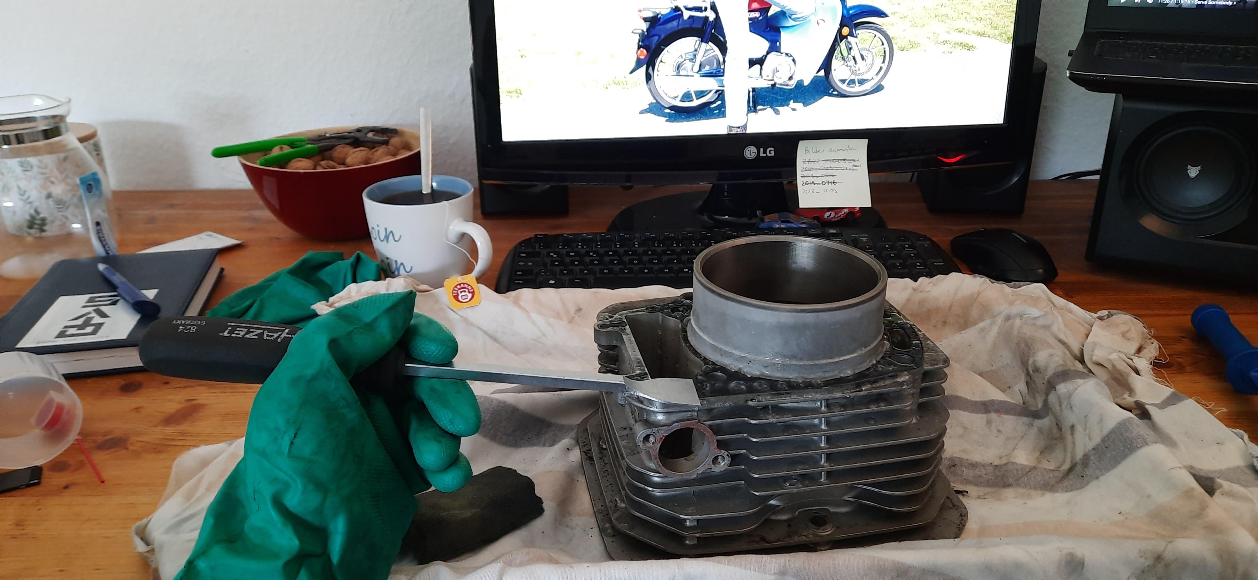

Ich habe etwa 2h gebraucht, um die alte Kupplungsdeckeldichtung einigermaßen sauber zu entfernen. Du solltest also etwas Zeit einplanen. Wenn Du dann alles offen hast, vergiss bitte nicht, unten in den Ölkanal einen Lappen reinzustecken. Falls Dir eine der beiden Schrauben beim Lösen vom Schraubenzieher rutscht, purzelt sie nicht rüber ins Getriebe.

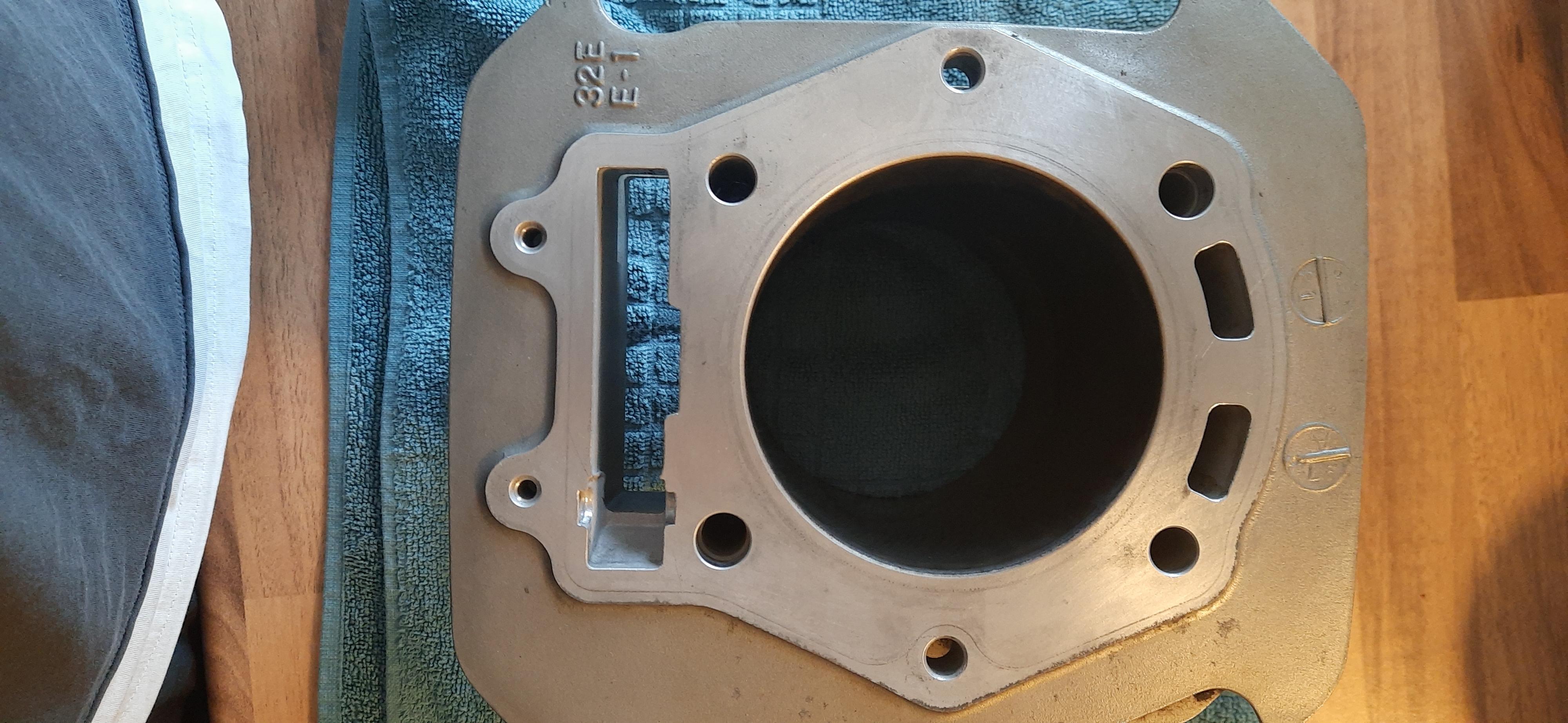

Ich empfehle dringend Dichtungs-Entferner-Spray sowie Kunststoffschaber! Habe letzten Sommer auch Kopf- und Fußdichtung abkratzen dürfen. :streichel:
in diesem Fall habe ich einen Edelstahl-Schaber genutzt, weil sonst kein Land in Sicht war. Da muss man dann aber wirklich höllisch aufpassen, die Dichtflächen nicht zu verkratzen!
