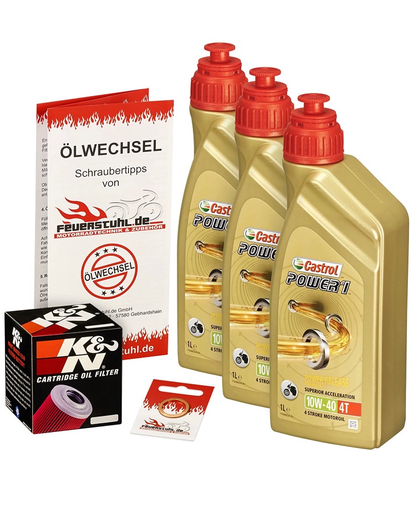

Was für Öl hast denn nun rein gekippt? Bitte um ein Foto vom Kansier oder ganz genaue Angabe.

Fahre nur ganz leichtes Gelände .. Feldwege usw
- 7E053A14-1EC6-48FE-809C-E0087130A4B6.jpeg (185.97 KiB) 3378 mal betrachtet

Da man von außen nicht sicher sagen kann woher es kommt, kann man den Preis auch nicht bestimmen. Das in einer Werkstatt zu machen ist grundsätzlich teuer. Wenn sie kaum Öl verbraucht so lassen. TÜV probieren, wirst ja dann sehen was der sagt.
Ventilschaftdichtungen sind möglich und Kolben/Kolbenringe...aber auch ein zu hoher Ölstand....letzteres würde quasi nix kosten.
Das Öl passt!
Ölstand ist sicher nicht zu hoch?
Wieviel Öl hast du rein gekippt?
Sollten mit Filter weniger als 2,5 Liter sein.
War der Ölstand vor dem Ölwechsel eventuell zu niedrig?
