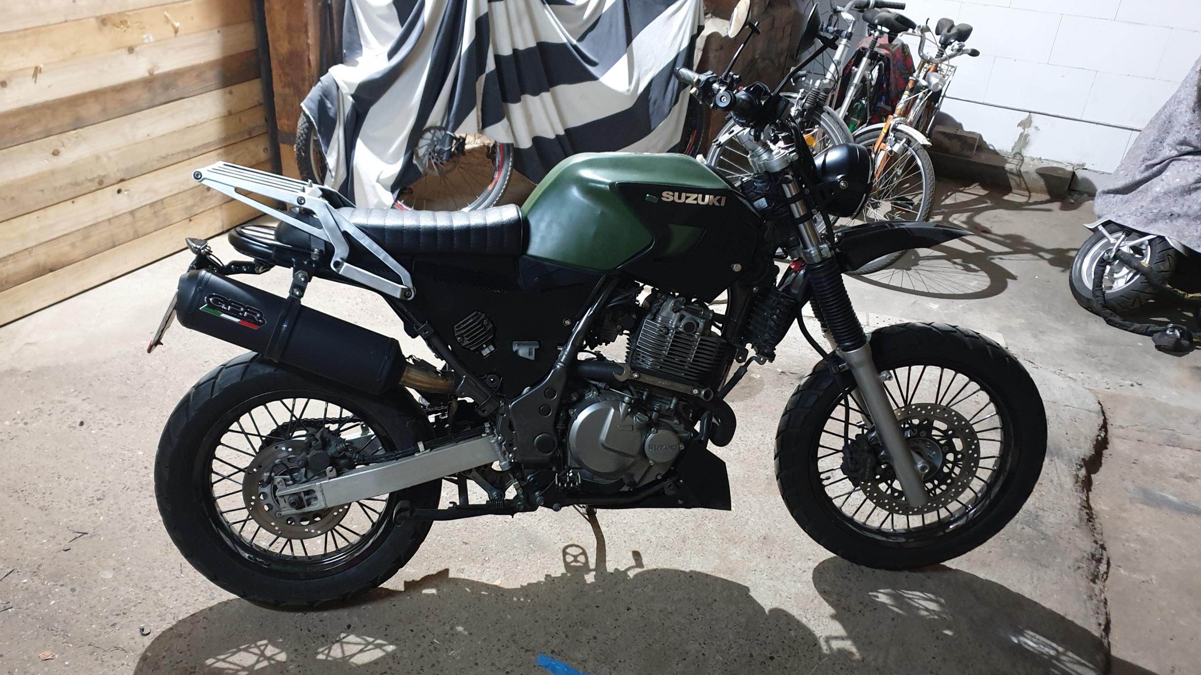

Evtl. Interessiert es jemanden.
Nun mit Speichen-Cover, KTM-Duke 125 Bugspoiler und GPR-Auspuff.
Der Bugspoiler macht sich sehr gut.
Es benötigte nur ein paar Halter.
Re: Und wieder ein Umbau
Verfasst: 6. Jan 2021, 13:08
von Scrambler_Jim
Hallo hier erneut ein kleines Update.
- Faltenbälgen
- kleiner Scheinwerfer +Halter
- andere Blinker +Halter
- Fender (gekürzt)
-DR 650 Gepäckträger
Der Gepäckträger muss nur wieder 3cm tiefer.
(Ich wollte im Sommer, eine kleine Ausfahrt nach Norwegen machen. Wenn es denn möglich ist.
Dafür brauche ich den Fender und den Gepäckträger. )
Grüße Jimmy

Kleines Update:
Ich habe mal wieder bissel was gemacht.
Das Kennzeichen habe ich nun doch wieder von der Radabdeckung befreit. So kann nun die Radabdeckung,
erstmal wieder eine Pause im Regal einlegen.
Die Blinker habe ich bei der Gelegenheit auch gleich nochmal getauscht
Da der Kennzeichenhalter etwas tiefer ist habe ich das Heck gleich Hochgelegt damit da nichts passiert.
Hätte nicht gedacht, dass die Orginalen Umlenkhebel
"die Knochen" aus Alu sind.
Nun sind etwas kürzere von Mizu drin.
Für die Tachoplatte habe ich inzwischen auch eine Schablone erstellt. (CAD gezeichnet, über ein Modell
geprüft. Nach drei Anpassungen passt es inzwischen.)
Nun muss ich noch einen Kettenschutz bauen
und jemanden suchen, der die Tachoplatte nach einer
CAD-Datei fertigen kann.
Bis denne.

Da ich nun einen Kettenschutz benötige, baue ich diesen aus Alu. Irgendwie muss man sich ja beschäftigen
Nur vorher habe ich erstmal fix ein Pappmodel gebaut.
Weiß jemand wie viel Luft mindestens zur
Kette gegeben sein muss?
(Ich hätte mich jetzt erstmal nach der STVO gerichtet.(min. 6-8mm Luft zu beweglichen Teilen)
Ist das ausreichend oder sollte ich mehr einplanen?
Verfasst: 7. Feb 2021, 12:13
von sixty4
Sollte reichen. Ich bin auch immer so bei einem Zentimeter.
