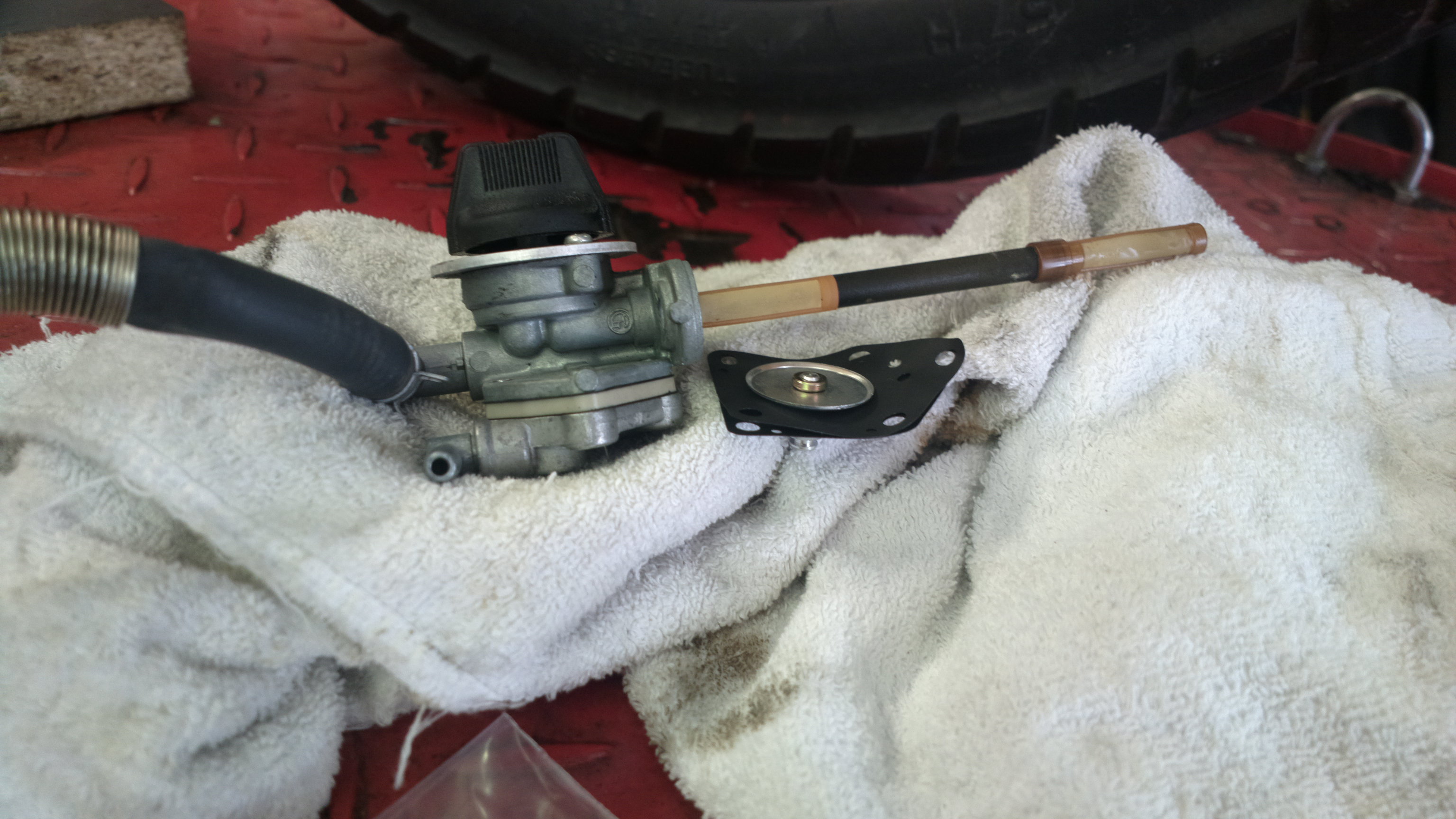

die Kleine läuft wieder :D
Am Benzinhahn hatte ich einen porösen und harten O-Ring an der Membrane gefunden, der die Spritzufuhr stoppt.
Leider war die Membrane in meinem Rep.Satz falsch, da ohne Zwischenplatte. Die anderen Dichtungen waren passend.
Oder sind die neuen Membrane jetzt ohne Platte ?

Weder noch. Die olle Platte wird weiterverwendet. Aus den alten Membranen rausfuddeln und dann in die neuen rein. :wink:

Wenn es gehen würde hätte ich es gemacht. Ist bei beiden verpresst.

Das Loch in der Zwischenplatte ist aber groß genug um die verpressten Membranen rauszufädeln. Dazu musst du die Membran von der Seite des Dichtkegels aus durchstopfen.
Sieht dann so aus, wie hier bei Schritt 9.
Tomolli
Beiträge: 34
Registriert: 25. Okt 2019, 20:52
Wohnort: Remscheid
Re: Nach 2 Wochen wie tot.....
Beitrag von Tomolli »
Na Super, darauf wäre ich jetzt nicht gekommen, Für mich war das eine Einheit.
DANKE :D
