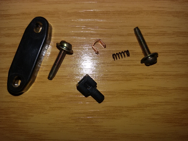

Achso... wo wird diese Feder eingelegt? In den U-förmigen Kupferstift oder...??

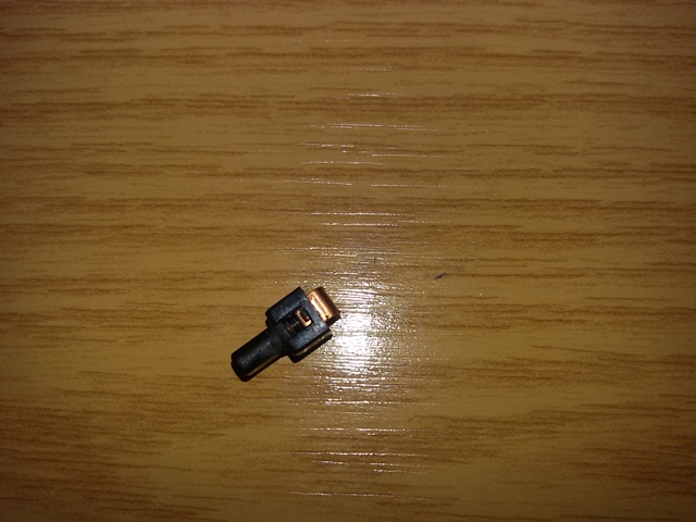

Beiträge: 1077
Re: Starter funktioniert manchmal nicht sofort
so sieht das aus
die Feder ist wirklich sehr klein :shock:
sie sitzt unter diesem Kupferkontakt und dürfte eigentlich wenn das ganze Teil runterfällt
nicht raushopsen :D die geht nur raus wenn der Kupferkontakt draussen ist
ich habe mein komplettes Teil wiedergefunden ( nachdem ich mir alles neu bestellt hatte :lol: )
auf dem Boden und die Feder war noch drinne

Hallo
@ride alone
FEDERAUSSENDURCHMESSER IST 3mm GESTRECKE LÄNGE IST 8MM
Müste mit einer deiner Druckfedern gehen
Gruß Sauerländer
