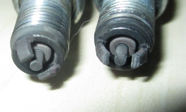

meine kerzen sahen damals so aus:

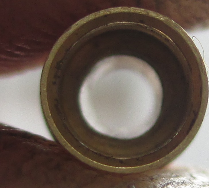

so die düsennadel: Bild
und so die Nadeldüse: Bild

Wie genau erkenne ich das die Nadeln abgenutzt sind?
1:0 für das Motorrad
Beiträge: 2987
Re: Ölige Zündkerzen / Fehlzündung
Unter der nummer siehst du doch die beschädigung und die nadeldüse ist nicht mehr rund sondern leicht oval. Immer beides austauschen, weil die teile gegeneinander einlaufen.
