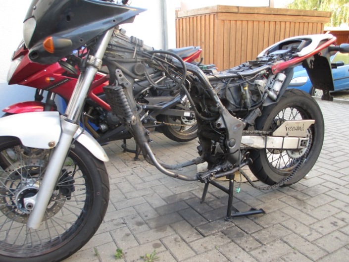

und was 192635km bei jedem wetter mit dan langen motorbefestigungsschrauben anstellen, hab ich heute lernen müssen.
vorne unten und hinten oben sind das zwei ca 30cm lange schrauben, die gute 20cm durch das alu des motorblockes gehen. beide sitzen wie festgeschweißt im motorblock. die vordere hab ich mit einer 14er nuß und dem knebel letztendlich abgedreht, sodaß ich sie von unten neben dem rahmen mit der flex durchtrenne mußte, die hintere ist morgen dran. suzi macht es mir jedenfalls wieder mal nicht leicht.

das ganze geziere, den alten motor herzugeben, hat suzi letztendlich nichts genützt. die vordere lange motorbefestigung hab ich neben dem rahmen abgeflext - man kann die unterzüge ca. 2mm hin- und herbewegen -, die hintere hab ich links am 14er 6kant abgedreht - irgendwann gibt der zähste stahl nach - und rechts einfach die rahmenbefestigung abgeschraubt. jetzt liegt das corpus delikti unschuldig neben suzi. zweiten mann btracuht man für solche arbeiten nicht unbedingt, ich hab´s mit zwei händen geschafft.

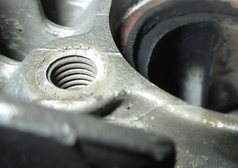

hab den "tauschmotor" heute in dietenhofen geholt. 399,-- + 20 eure für die fast neuwertigen motorbefestigungsschrauben - ich mußte ja einige opfern, weil sie sich nur mit brachialer gewalt und dem winkelschleifer entfernen ließen. auf dem zweiten bild das loch für die krümmerschrauben. der motor kann noch nicht allzuviel gelaufen sein, wenn diese sich entfernen ließen, ohne das gewinde zu zerstören.

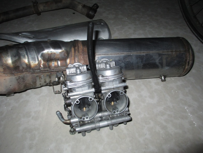

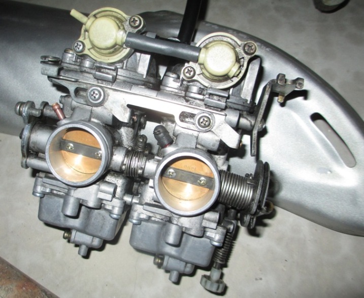

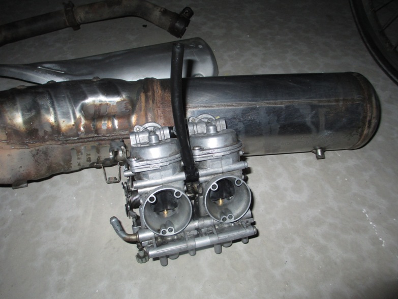

so, heut hab ich angefangen, die abgebauten teile aufzuarbeiten und den zusammenbau vorzubereieten. der vergaser widersetzte sich natürlich wieder mal meinen öffnungsbemühungen und ich mußte drei abgebrochene schrauben ausbohren und die gewinde neu schneiden. war halt auch schon wieder drei jahre und 72000km her, daß er das letzte mal geöffnet wurde. innen alles bestens, nach einer äußeren reinigung ist er wieder einsatzfähig.

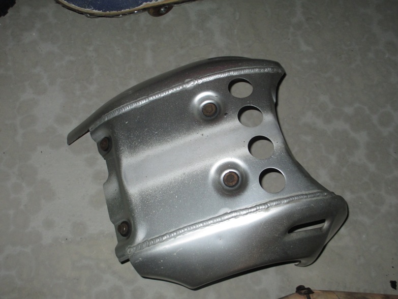

so, heuete iweder ein paar teile aufgearbeitet. "lackierung" wird felgenlack silber mit einem schuß klarlack darüber, sieht für mich am ehesten aus wie die originalen aluteile und die silber lackeiren teile wie vorderradgabel, abdeckung des auspufftopfes, motorschutz, soziusrastenträger etc. will weg von dem buntgescheckten originalaussehen und ein möglichst einheitliches metallisches aussehen haben.

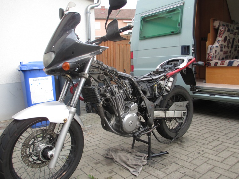

heute abend nach der arbeit hab ich mich an den einbau des motors gemacht. mit hilfe meiner ziehtochter vanesse waren motor und vergaser innerhalb einer stunde eingebaut, dann hat leider ein gewitter das weiterarbeiten verhindert:

nachdem ich gestern abend mal gefaulenzt habe, hat es mich heute doch interessiert, ob der motor läuft und vor allem wie. also vergaser befestigt, das ganze habel- und schlauchgewirr entwirrt und angeschlossen, ölfilter und öl erneuert, batterie angeschlossen, tank eingebaut, und nach kurzem fluten des vergasers hier das ergebnis.

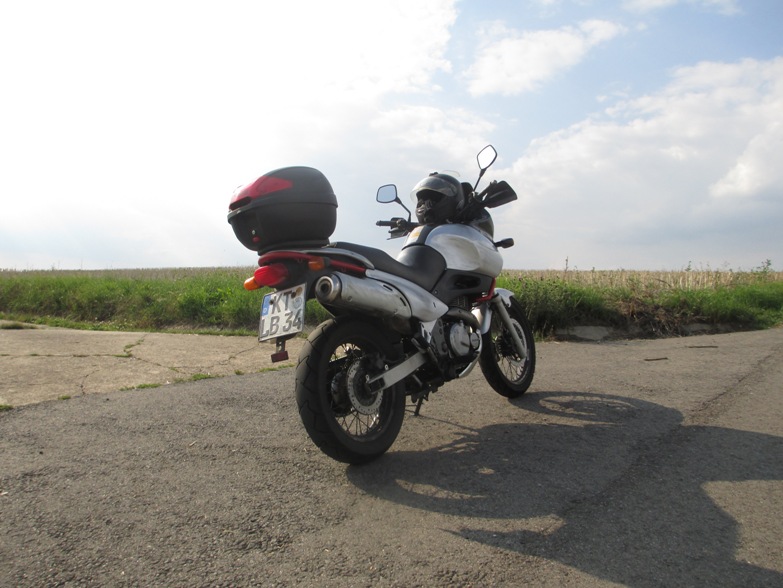

Verfasst: 31. Jul 2014, 18:44
von wbdz14
ohne worte:
