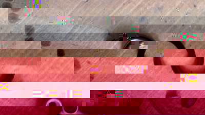

naja, ganz ist das kapitel doch noch nicht abgeschlossen. bei normalem wetter hatte ich den rechten gabelsimmerring zwar mit herkömmlichen methoden dicht gekommen, aber die hitze der letzen tage hatte das öl doch wieder sickern lassen. ok, heute in der mittagspause (1 stunde zeit) hab ich mal geschaut, wieweit ich komme. hab die rechte gabelhälfte ausgebaut, das öl abgelassen und distanzstück, scheibe und feder herausgenommen. den dämpfer hab ich natürlich in der kürze der zeit und ohne kreative werkzeugbaukunst nicht herausbekommen, aber verdammt, dieser simmerring muß doch auch so rauszubekommen sein. mit einem kleinen schraubenzieher vorsichtig die dichtlippe weggedrückt und den metallring des simmerringes vorsichtig nach oben gebogen. dasselbe dann von außen und es hat keine 5min gedauert, bis ich ihn in der hand hatte. klar, ist nichts für grobmotoriker, aber es ist durchaus möglich, den simmerring herauszunehmen, ohne das chrom des standrohres zu verletzen. morgen mittag kommt der neue rein, sonntag will meine tochter das moped nach dreieich bei frankfurt überführen.

Kleiner Bastel-Tip zum entfernen der Simmerringe (habe ich damals bei meiner 80er so gemacht):
mit einem kleinen Bohrer oder Dremel den Ring oben leicht anbohren, dann eine Blechschraube reindrehen (nur etwas, so ca. 1cm) und den Simmerring mit einer Zange an der Schraube herausziehen.
So bekommen die Standrohre keine Kratzer...

trick ist bekannt. mir war allerdings die Gefahr, mit dem bohrer abzurutschen, auch präsent.
