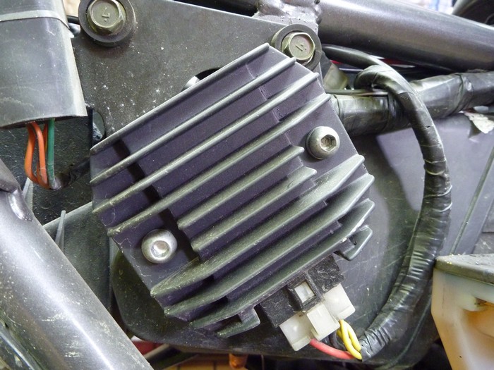

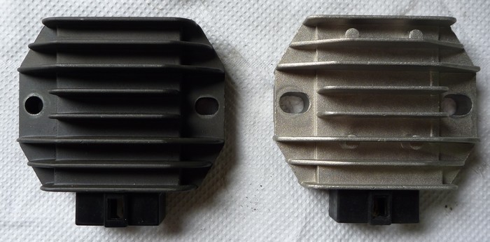

Hier noch Fotos der Regler.
Hier der Tourmax im eingebauten Zustand.
Vom Regler wurden Plus und Minus direkt an den Akku gelegt, deshalb das Tape am Kabelbaum (Original Plus und Minus wurden abisoliert)
Hier links der Originale und rechts der RMS (den nehm ich jetzt als Reserve)
Der Tourmax regelt die Spannung mit vollem Akku auf exakt 14,4Volt runter (gemessen am Akku bei ca. 4000rpm).

Da ich letzte Woche aufgrund Deiner Empfehlung auch den Tourmax eingebaut habe (nach 120.000 km war der Originale schon hin: Sch... Qualität
), stelle ich voller Freude fest, dass Du wohl auch Probleme hattest, die Originaschrauben zu lösen? Zumindest hast Du auch neue Schrauben am Halter verbaut. Ich habe allerdings den Stecker wie vorher weiterverwendet; alles bestens!
