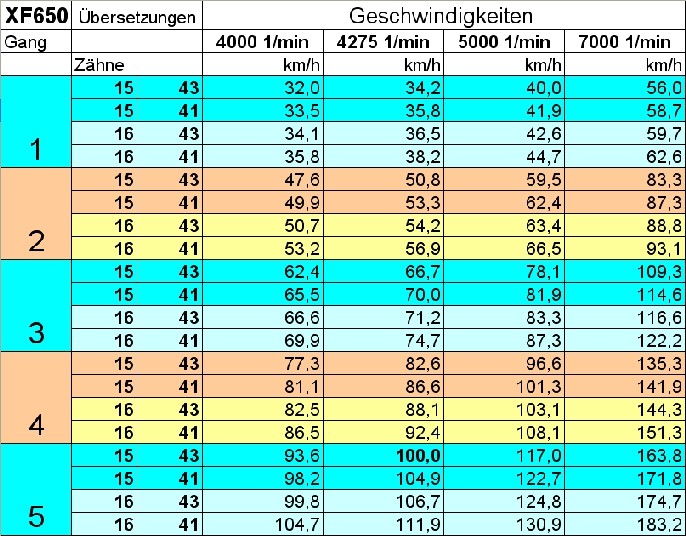

Anbei eine kleine Tabelle mit einigen theoretischen Geschwindigkeiten bei den diskutierten Übersetzungen:

@ Brummbär: Super-Tabelle! Vielen Dank. Hab sie mir sofort weggespeichert.
Dito.
Danke Brummbär!

@ Tippling: Kann dich gut verstehen, bin selbst manchmal auf der Suche nach dem 6. Gang.
@ Brummbär: Super informativ deine Tabelle.
Ein anderer Lösungsweg könnte ein größerer Abrollumfang des hinteren Reifens sein.
Satt Original 130/80 ev. 130/90 oder 140/80, vorausgesetzt die Schwinge hat genug Platz.
Beim 130/90er würde der Reifen theoretisch um 2,6cm im Dm größer.
Die Endgeschwindigkeit bei Tipplings 15/41 Übersetzung würde sich nach Brummbär's Tabelle um rund 5km/h auf 127,6km/h erhöhen.
