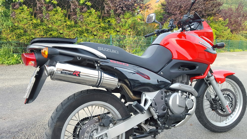

wü´rd ich nicht investieren, habe einen Leo X3 dran, eindeutig ein + an Leistung zu spüren, insbesondere durch die deutlich gestiegene Endgeschwindigkeit, den Leo gibts groß für 150Euro und klingt richtig gut.
Wenn du Bock hast, ich habe noch einen Dominator Auspuff hier, klingt extrem gut, sieht aus wie aus dem Laden, ist allerdings ohne E-Zeichen.
80Euro und er ist dein.

Gekauft, wenn du bis Ende des Monats warten kannst !!!
Ist er sehr laut ?
Treffe seltenst die Rennleitung, aber mann soll ja keine schlafenden Schweinchen wecken. 8)
ÄÄäähhhh waddemal... Meinst du DominatoR ? 140€ bei Ebay ? 1,8kg ? 96-98dB ?
Dachte erst anne Honda...
Wenns die polnische Brülltüte ist, muss ich erst drüber nachdenken...
(leck mich inne Täsch, was ne beschnittene Seitenverkleidung ausmacht !!! 8) )
Genuch gedacht ! 80 incl. Porto gegen Ende des Monats ?! Gekauft.... Und wenns nur für Treffen ist...)

da ist nix beschnitten, die ist 100% Serie!
Die sieht nur viel höher aus, weil ein Wilbers Federbein drin ist, dadurch sieht es so aus als sei mehr Platz an der Seite...
