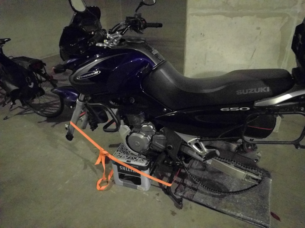

Miniupdate:
- Mopped auf Hauptständer
- am Hinterrad war jemand mit richtig Kenne dran. Viel zu fest angezogen. Rostlöser und eine Verlängerung der Ratsche brachte erfolg (Drehmomentschlüssel knackte bei 190 NM, mehr wollte ich ihm für das Lösen einer Schraube nicht zumuten. Ausbau danach absolut unproblematisch.
- Danach musste also das Vorderrad hoch. Ich wollte den Motorschutz nicht abbauen deswegen gestalteten sich Versuche mit dem Wagenheber als etwas schwierig. Am Ende habe ich einfach das Mopped etwas am Sturzbügel angehoben und einen Bierkasten drunter gestellt.
- Vorderradausbau ging dann problemloser: Sicherungsschraube entfernt, die beiden Gabelführungen des Tachogebers entfernt (hilft später beim Herausnehmen des Rads), Gewindebolzen raus geschraubt. Tachogeber vorsichtig raus gefummel und zur Seite gehangen.
Zum Schluss noch Hauptständer mit Gabel durch einen Spanngurt gesichert - fürs gute Gefühl und so.
- IMG_20170227_171509.jpg (427.3 KiB) 5224 mal betrachtet

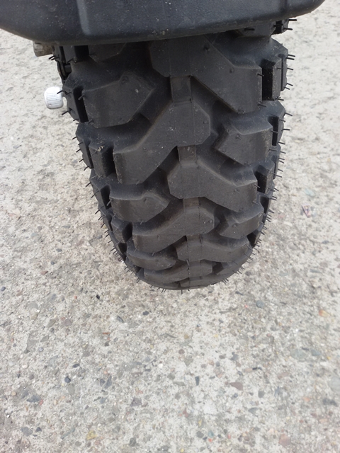

28500 km ist dieser vorderreifen jetzt gelaufen, und immer noch keine ende abzusehen. der dritte hinterreifen ist zur hälfte runter. Anscheinend scheint es wohl doch möglich zu sein, reifen mit guten grip auch bei niedrigen temperaturen und gleichzeitig immenser lebensdauer zu bauen. warum sie das mit dem hinterreifen nicht machen? naja, ein bischen geld will mitas wohl auch verdienen, und solange der vorderreifen noch gut ist, montiert man kein anderes fabrikat.
20170228_132932 by Winfried Baier-v.Hunoltstein, auf Flickr
für mich bedeutet das 33000km mit nicht mal 220€ reifenkosten und ich werd sicher auch dabei bleiben.

So neue Reifen sind verbaut. Lief grundsätzlich Problemlos - beim Vorderrad ist bekanntlich auf den Tachogeber zu achten.blaze hat geschrieben:Ich berichte zu den endgültigen Kosten wenn ich die Teile morgen wieder abgeholt habe.Doringo hat geschrieben:montierst Du die Reifen selber
berichte mal wie es lief
Ist allerdings gar kein Hexenwerk (ein Hinweiß steht übrigens auch im Fahrerhandbuch).
Das Hinterrad war etwas nervig da das Rad angehoben werden muss während man die Steckachse rein schiebt.
Wenn sich die Steckachse wehrt werden schnell die Arme lang. Hier ist eine zweite Person echt hilfreich - geht aber sonst auch so.
Ich habe die Lager und die Steckachse noch gefettet und auf den Gewinde etwas Kupferpaste geschmiert.
Anschließend mit Drehmoment alles angezogen (Hinterrad 110 NM, Vorderrad 65 NM, Sicherungsschraube am Vorrader 23 NM).
Ich habe mir dazu einfach bei ebay für 20 € einen billigen Drehmomentschlüssel bestellt.
Vorraderrad: 19 mm Stecknuss
Hinterrad: 24 mm Stecknuss
