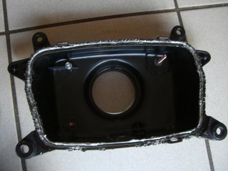

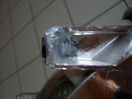

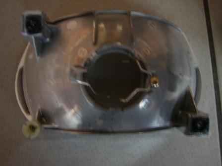

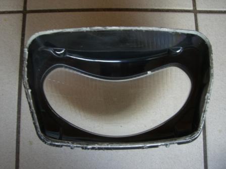

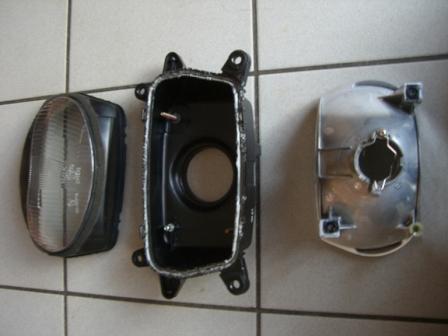

So hier mal eine Bebilderte Anleitung zum öffnen des Scheinwerfers.
Also wenn man sich den Scheinwerfer ansieht, kann man sehen das
die Nut verklebt ist.
Anfangs mit scharfem dünnen Schraubendreher oder Teppichmesser die Klebemasse durchschneiden ( Achtung das geht sehr schwer :twisted: )
Stück für Stück mit einem immer etwas grösseren Schraubendreher aufbieben. Nicht mit Gewalt sonder mit Gefühl und Geduld.
Aber auf die Ösen achten. Mir ist eine Abgebrochen :evil:
Aber Ich denke das ist nicht schlimm.
Wenn Ihr den Scheinwerfer offen habt dann könnt Ihr den Reflektor abschrauben. Denn wenn etwas am Scheinwerfer kaputt geht dann das Plastik indem die Mutter für die Einstellschraube sitzt.
Ich habe jetzt die Mutter mit Aquarien-Silikon eingestzt und lasse es trocknen. Ich hoffe es hält.
Der rand an der Öffnung sieht etwas rampuniert aus, macht aber nichts.
Man kann den Scheinwerfer wieder zu drücken, die Dichtmasse hält gut.
Werde aber die Nut nochmals mit Silikon versiegeln.
Mfg Psy 8)
