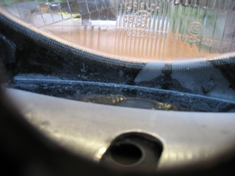

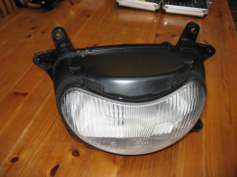

 Ich hatte einen Unterschied erwartet, aber das Ergebnis entsprach dem Unterschied von Tag und Nacht.

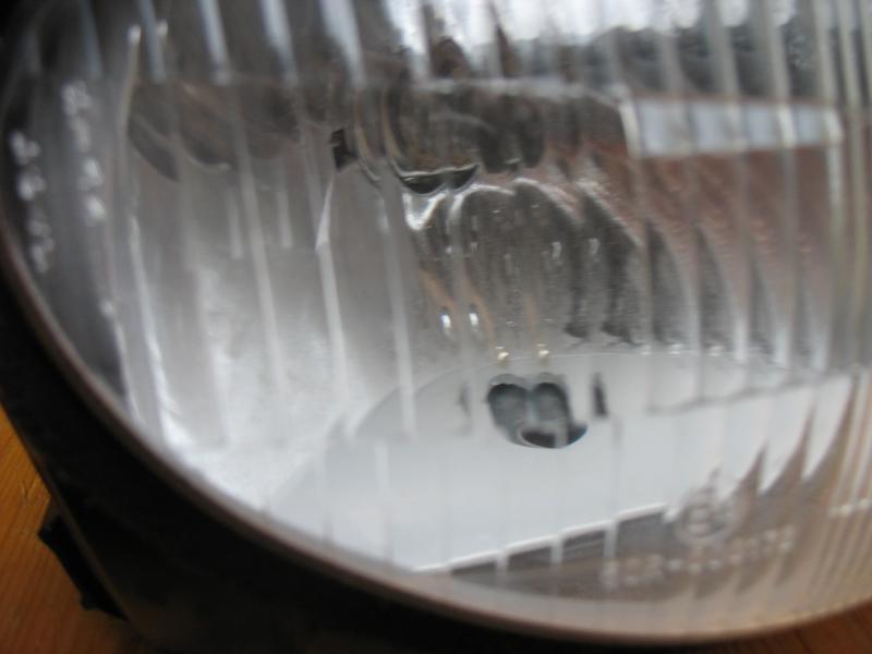

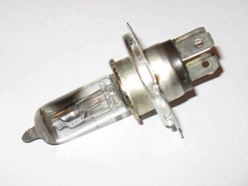

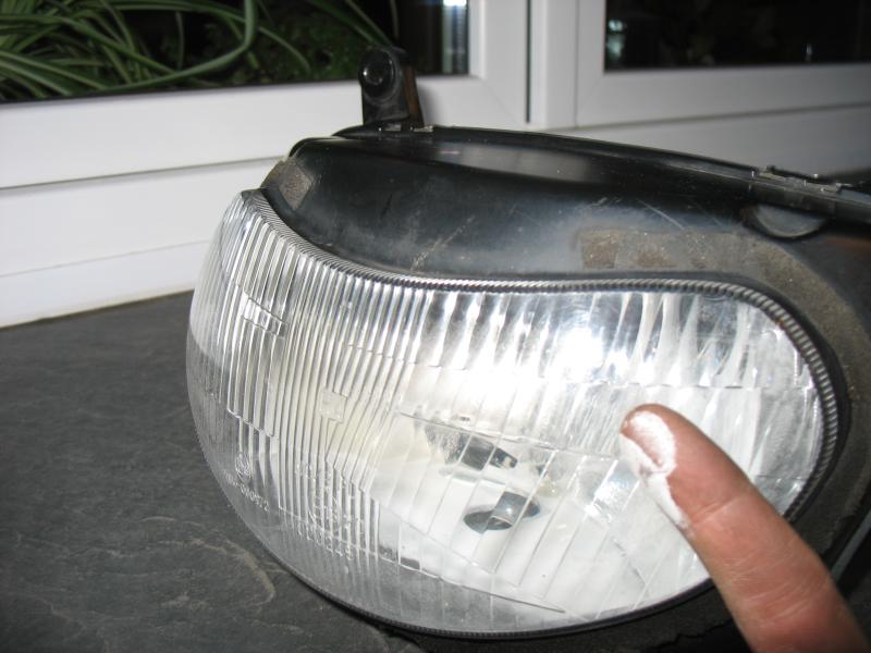

  Der Grund für die schlechte Licht ist (natürlich) der Staub. Aber nicht nur der verstaubte Reflektor ist schuld, offensichtlich hat sich der Staub auch in die Glühbirne eingebrannt und ihre Leuchtkraft dadurch extrem verringert.
