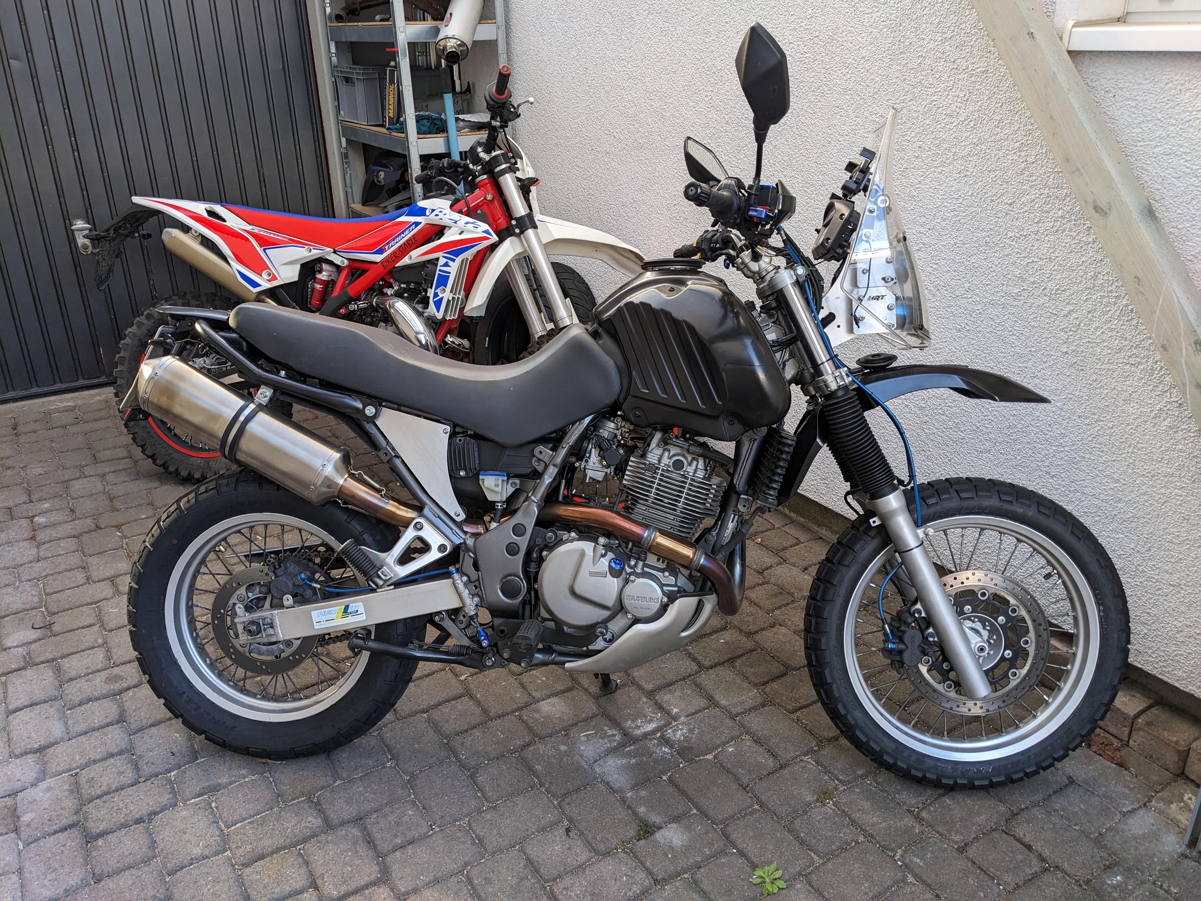

Moin Thorsten, danke für die Blumen, du hast recht, die Abdeckung ist nicht Tüv konform. Ich hab sie drauf damit ich die Mücken nicht einzeln rauspulen muss.
@brummil bin schon 1500 km gefahren und bis jetzt halten die Faltenbälge...

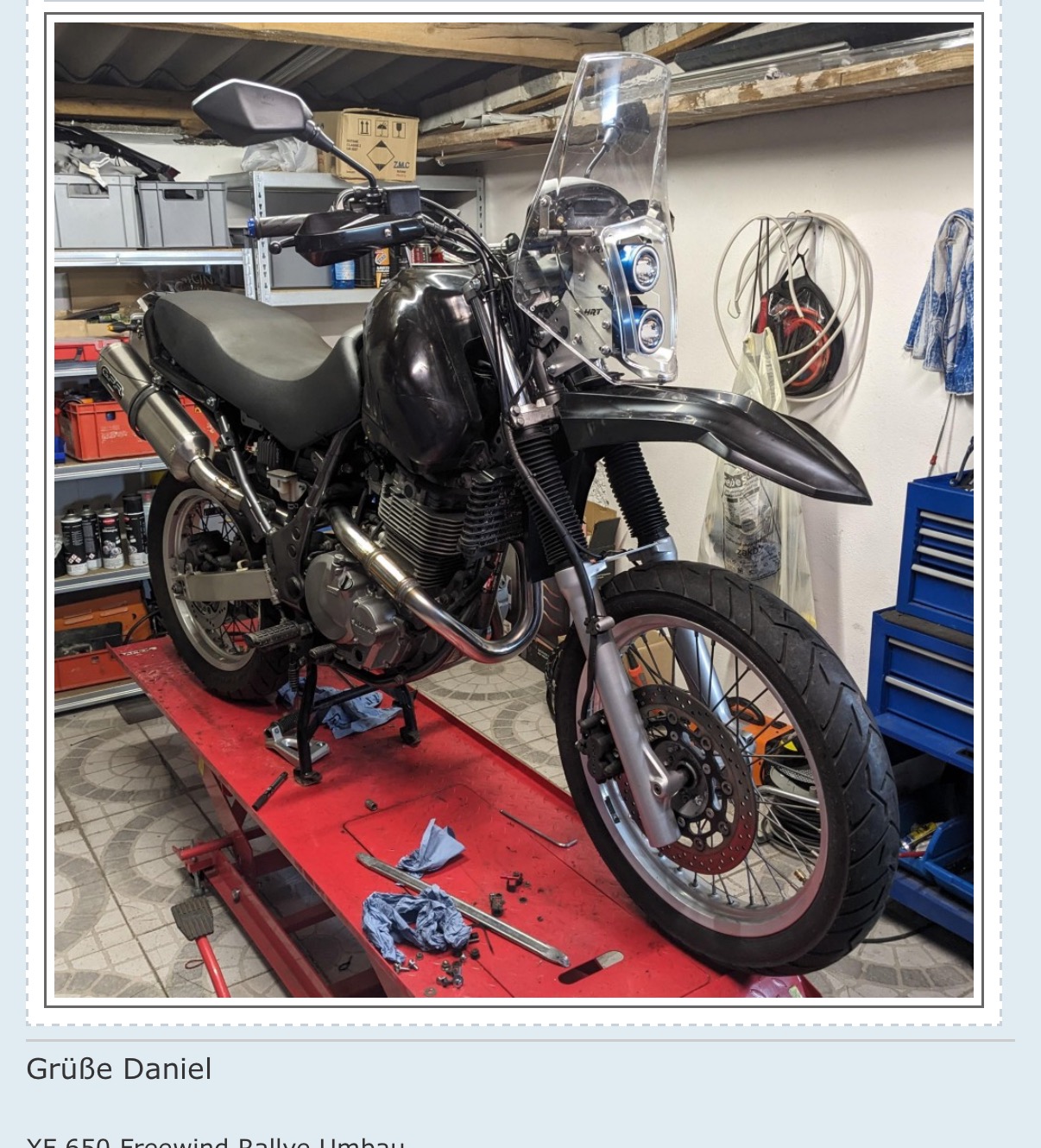

Moin, ich hab die Feder auf 165 mm vorgespannt und wiege ohne Klamotten 80 kg, zusammen mit den kürzeren Zugstreben geht das schon sehr viel besser.

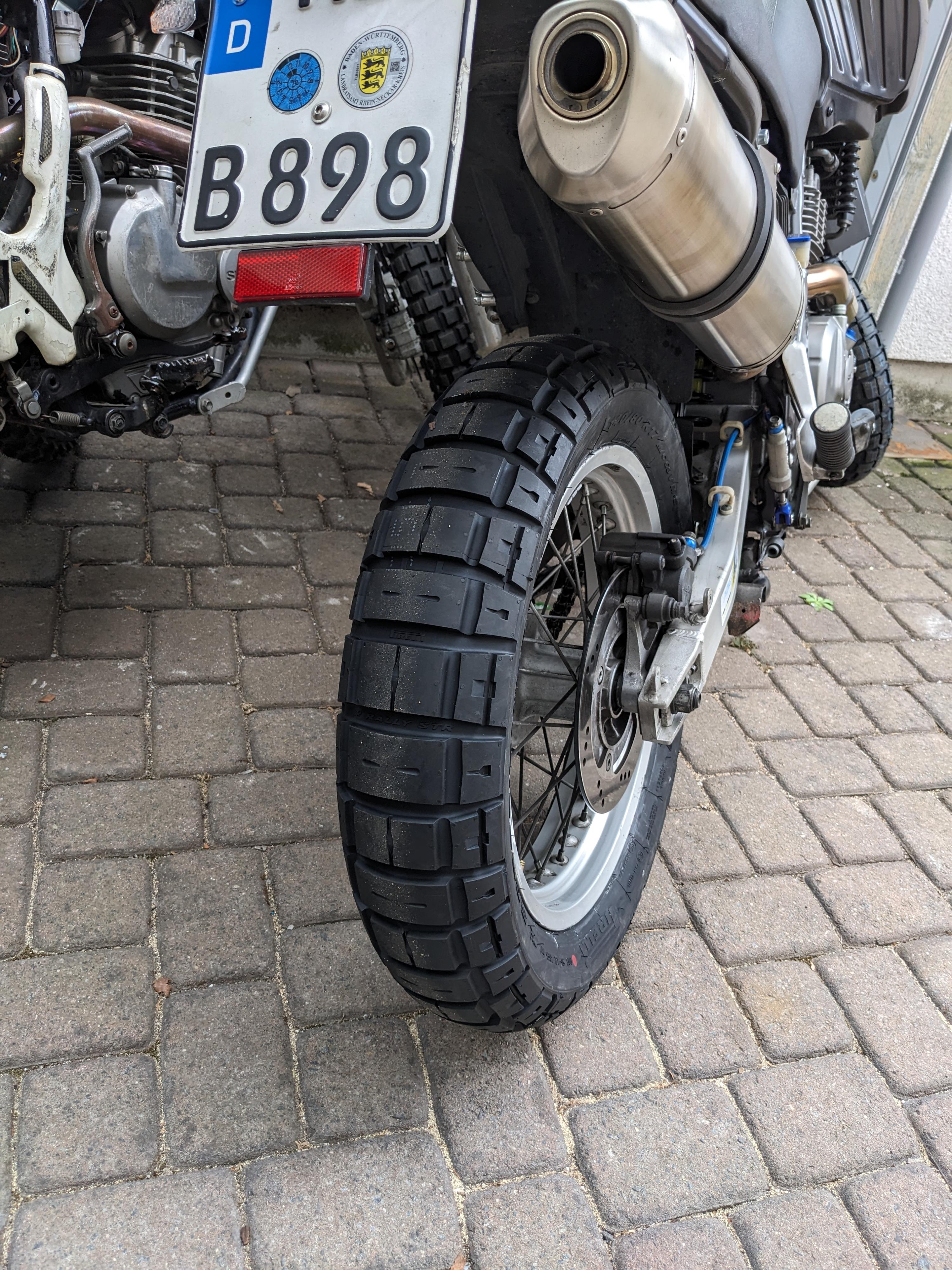

Moin, jetzt noch die richtigen Reifen drauf, mal sehen ob der TÜV den 140er einträgt....

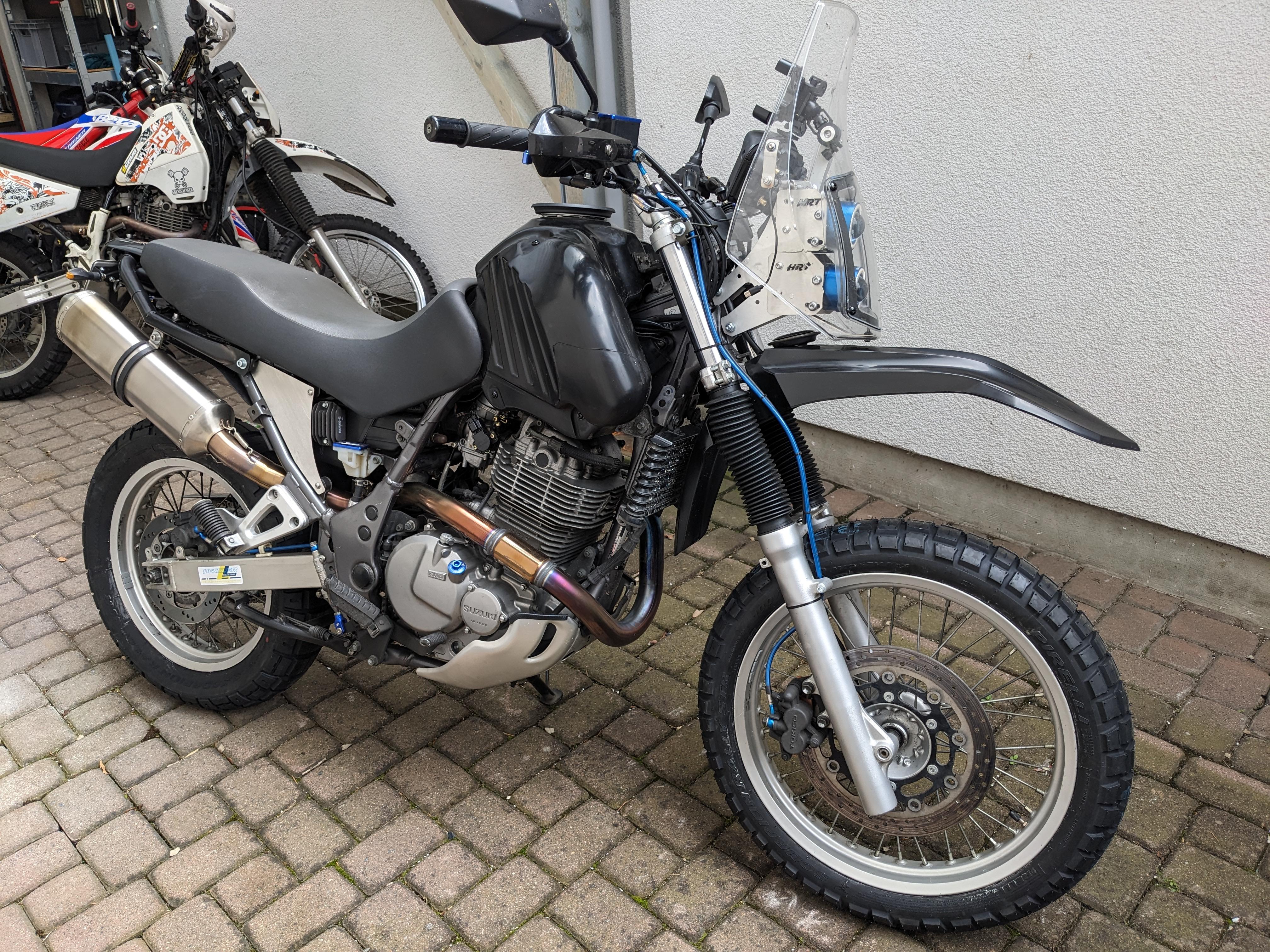

Moin, letztes Update, kleinen Front Fender montiert, Verkleidungscheibe samt Lampen Abdeckung und 140er Hinterreifen eingetragen, sowie Reifenbindung ausgetragen.... Jetzt kann's losgehen 😎

Sehr schöne XF im Hessler-Style!
Die Umlenkknochen sehen schön massiv aus! darf ich fragen wo du die gekauft hast? und wieviel kam das Heck hoch?

Moin, danke! die Knochen gabs bei Ebay, 35 mm, haben mit Versand ca, 40,- gekostet, gibts leider nicht mehr.... ich habs einfach gegoogelt

Was sind hier für Reifen verbaut? Die will ich auch :-)
Beiträge: 735
Re: Enduro FW
EsCaLaToR hat geschrieben: 12. Jul 2025, 07:42Was sind hier für Reifen verbaut? Die will ich auch :-)
PIRELLI Scorpion Rally STR

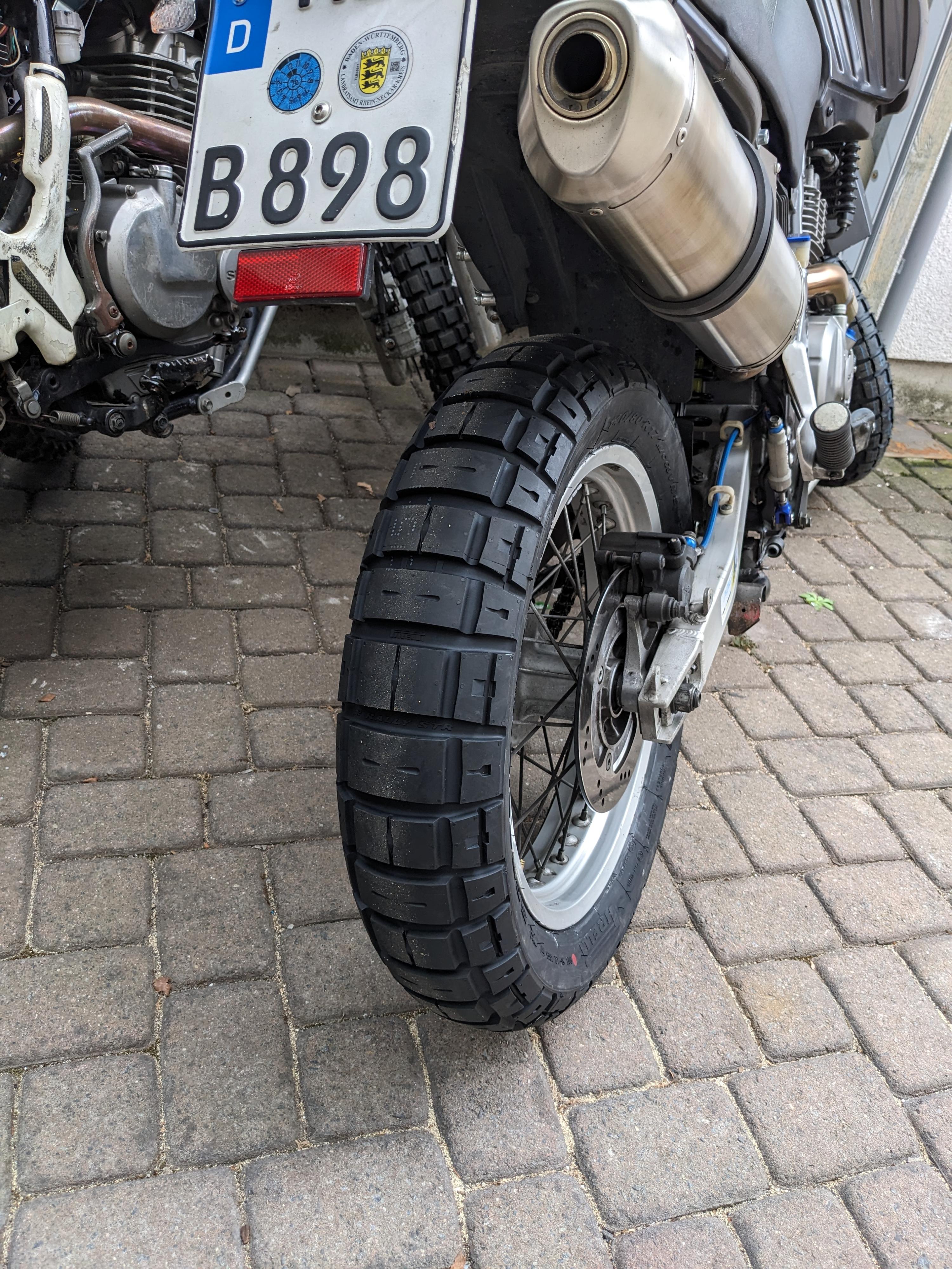

Die Scorpio sind die Reifen, die wohl aktuell drauf sind. Ich meinte die, die am Anfang drauf waren. Das Bild hat es in der ersten Frage nicht mit angezeigt, sorry. Ich meinte diese hier:
