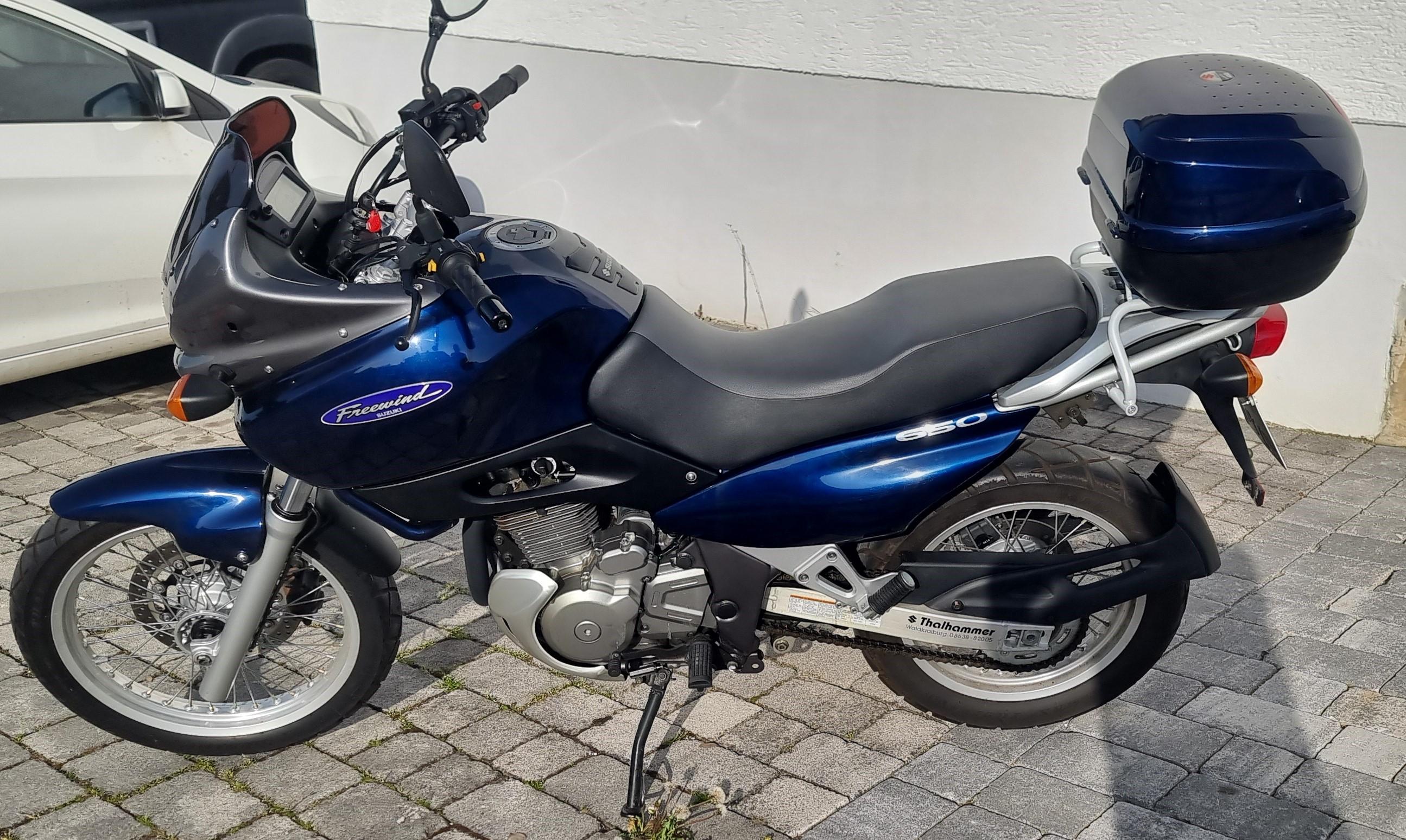

ist ja nur etwas kleines Gefummel, eine Art Feinschliff an der XF weil sie mir im Grunde gut gefällt. Klar fände ich einen komplettumbau in Richtung XT 500 auch klasse aber die Suzuki besitzt auch so eine gewisse Eleganz die ich nur ein klein wenig anpassen wollte.
Hinten der Bügel ist weg, da ist ein kleiner Baumarktkettenschutz hin gekommen, der Motorschutz ist weg, die Handprotektoren ebenso und die Kiste ist schön geputzt, nicht eben "endurolike" zünftig aber mir gefällt eigentlich jedes Motorrad besser wenn es sauber und blank ist.
Nun habe ich von Doringo die beiden Plasteverkleidungen bekommen, bzw. sie sind auf dem Weg und liegen noch im DHL Auto, die ich dann optisch anpassen möchte. Wobei ich natürlich meine bearbeite wenn die von Zustand her schlechter sind, ein Paar bleibt auf jeden Fall heil und so dass ich wieder komplett auf den Originalzustand zurück bauen kann, wenn mich die Maschine mal verlassen sollte.
Lange Rede kurzer Sinn, hat schon jemand diese Plasteverkleidungen neben dem Zylinder bearbeitet? Ist keine große Sache aber ich habe nur einen Versuch darum frage ich nach einem Muster. Ziel ist es dass man den Zylinder sieht aber keine unschönen Bauteile.

Ja, wie es mit optisch angepassten Teilen aussieht, dann muss ich nicht auf Verdacht sägen.

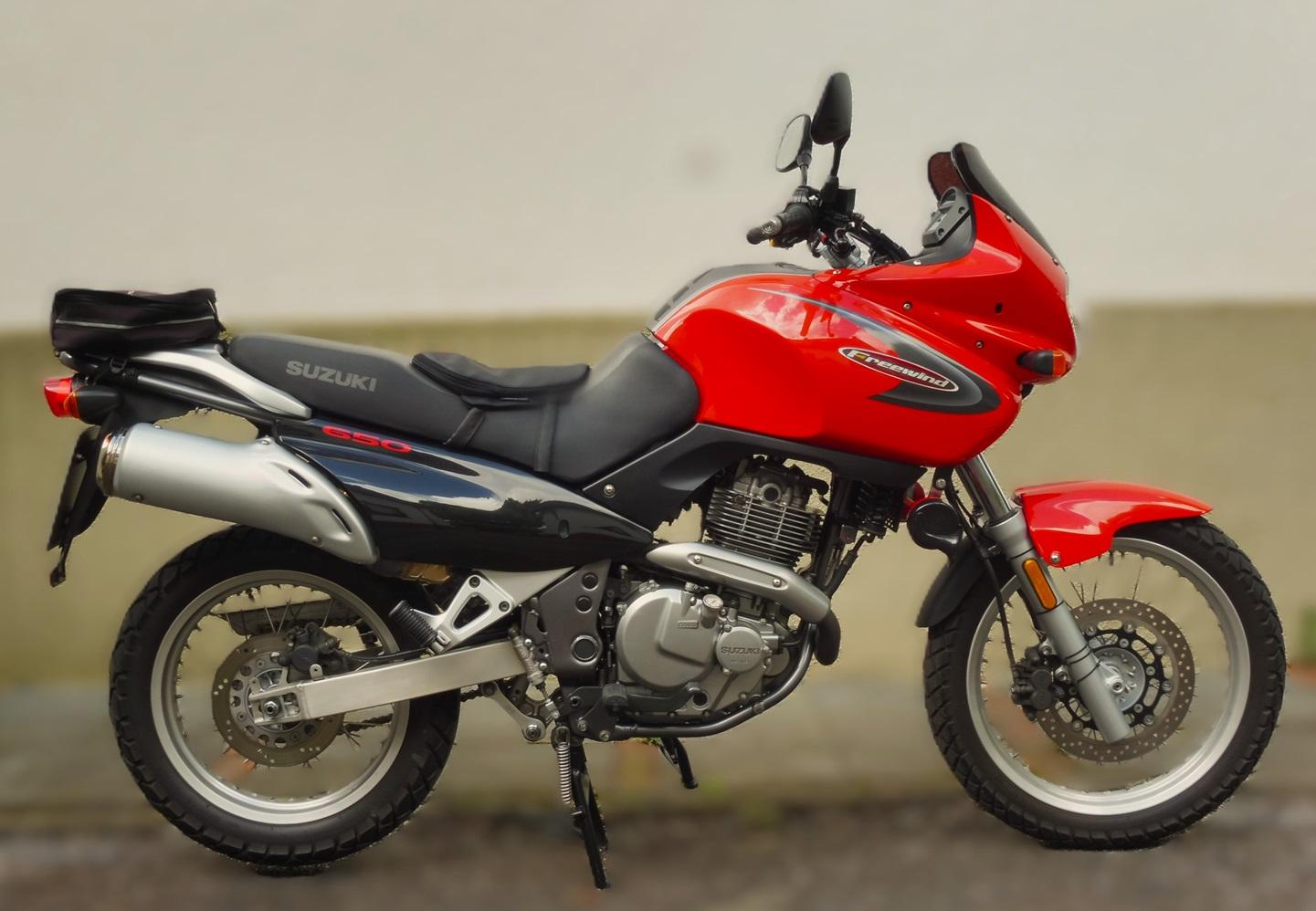

Hier ein Beispiel (ohne Wertung, ob man es so machen sollte):
http://www.xf650.com/forum3/viewtopic.p ... 2e92cae30f

Ich habs so gemacht:

Danke euch, dann werde ich morgen mal die Säge kreisen lassen.

Da hab ich tatsächlich auch schon dran gedacht, die Dinger zu sägen.
Sieht gut aus.
Was mich jetzt tatsächlich ungemein triggert.
Wo hast du die schönen Seitenteike für das Heck weg?
Beiträge: 1308
Re: Ist ja nicht wirklich ein Umbau, Seitenteile ändern.
Das sind die originalen. Nur ordentlich dran gesägt. 😀

Äh. Bin ich Blind?
Kann ja iwo nicht sein.
Die sind doch viel länger. Gehen ja bis hinter die Sitzbank.
Die Beifahrerrasten hast du auch gesägt. Will ich auch tun.
Schön Schön

Beiträge: 845
Als ich sie kaufte war sie tiefer gelegt und durch das ganze Zeug etwas pummelig.

sixty4
Beiträge: 70
Beitrag von sixty4 »
sixty4 hat geschrieben: 12. Mär 2021, 21:03 Ich habs so gemacht:
brummil hat geschrieben: 31. Mai 2024, 16:41
Original Seitenteile und gekürzte Sitzbank. 😉
