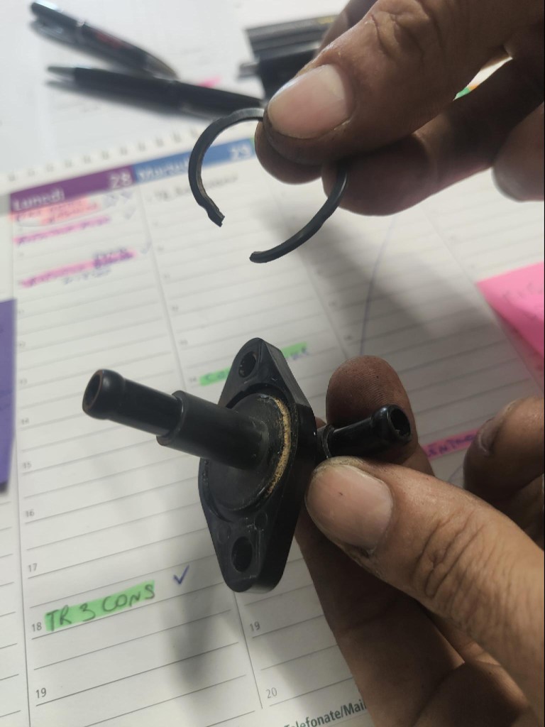

Hallo Gemeinde,
Sitzen hier in Cervo Ligurien fest. Am hinteren Ende des Tanks läuft das Benzin raus. Da sitzt eine Flachdichtung, die gebrochen ist. Moped steht in einer freien Werkstatt, der hat das Teil bei Suzuki bestellt, das dauert allerdings 10 Tage, und solange ist unser Urlaub nicht. Vielleicht hat ja jemand eine Idee, was man machen könnte.

Aus einer dünnen Gummimatte, wenn vorhanden etwas passend herausschneiden?
Oder mit Dichtmasse versuchen?
Viel Erfolg!

Oder aus einem Fahrrad-, bzw. Motorradschlauch was herausschneiden.

es gibt so eine Art Dichtmasse die Benzinfest ist, ich stell mal den Link hier rein.....

Ich würde versuchen eine O-Ring Dichtung, oder Dichtschnur mit passendem Querschnitt zu bekommen, auf die passende Länge kürzen und mit Sekundenkleber zu einem O-Ring im richtigen Durchmesser verkleben.
Hört sich wild an, funktioniert aber tatsächlich sehr gut, wenn man sauber arbeitet. Ob das ganze dann auf Dauer auch Benzin fest wird weiß ich leider nicht.
PS:
Ich habe vor ein paar Jahren bei 3 Freewind Tanks eine runde Dichtung mit passenden Abmessungen verbaut, ich denke die Dichtung war original auch mal rund.
Wenns hilft kann ich morgen nach den genauen Abmessungen des Dichtrings sehen, ich habe noch Ersatz.(leider halt in AT)

Das ist ein O-Ring mit der Nummer 44348-04F00-000. Leider finde ich nirgendswo im Netz, welche Maße der hat, dann wäre es einfach einen passenden alternativ zu organisieren.

Hab letztendlich bei einem Landmaschinenmechaniker einen passenden o-Ring 30*28 aus NBK gefunden. Alles wieder gut.

Es passt auch ein O-Ring im Format 26 x 2 x 30 mm
