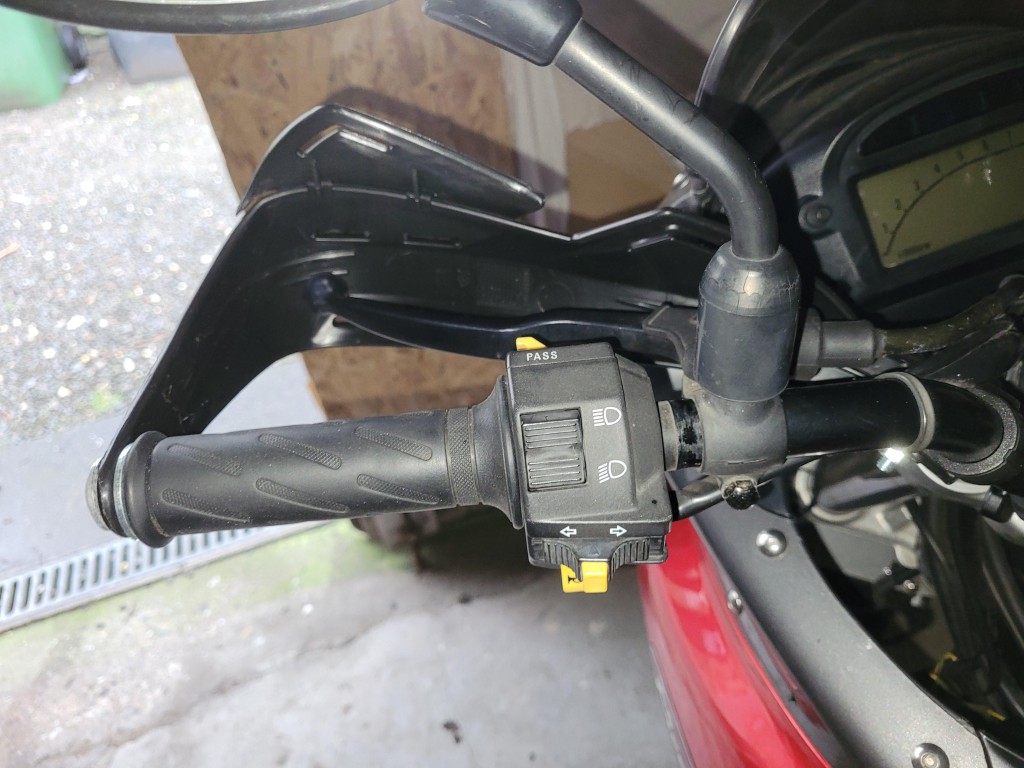

Habe die hier, habe allerdings ein paar Unterlegscheiben und andere Schraubend noch dazu gebraucht.

Ich denke es ist der originale Lenker, so einer wo aussen was wohl eingeschweisst ist mit Gewinde.
Allerdings beim Volleinschlag berühren sie auch Verkleidung.
Habe die originalen Hebel zuerst auch nicht unterbekommen, aber mit etwas unterlegscheiben und Hebel ein bissel nach innen verschieben gings.

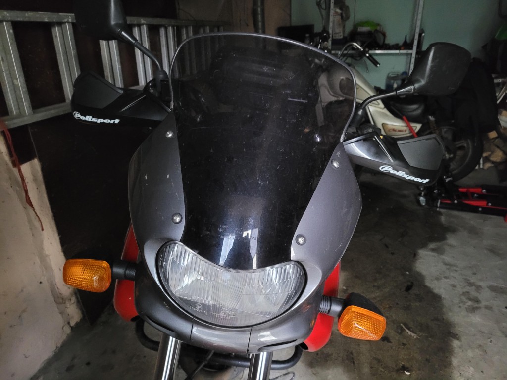

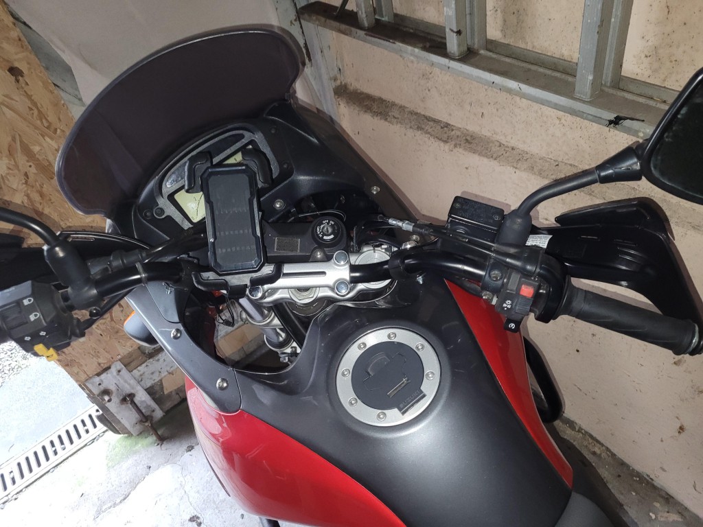

Ich hab mir noch Handprotektoren von Polisport gekauft.
Joar, sind dran.
War aber ne schwere Geburt
Allerdings kann ich den Lenker nicht mehr ganz einschlagen.
Die Protektoren kommen an die Verkleidung.
Ist das TÜV relevant?
Joar, sind dran.

Re: Handprotektoren
Ja. Strenggenommen darf bei vollem Lenkeinschlag nichts irgendwo anstossen.
Wenn beim Fahren der Lenker voll einschlägt, hat man aber sicherlich andere Probleme als Plastikteile, die sich etwas biegen.
