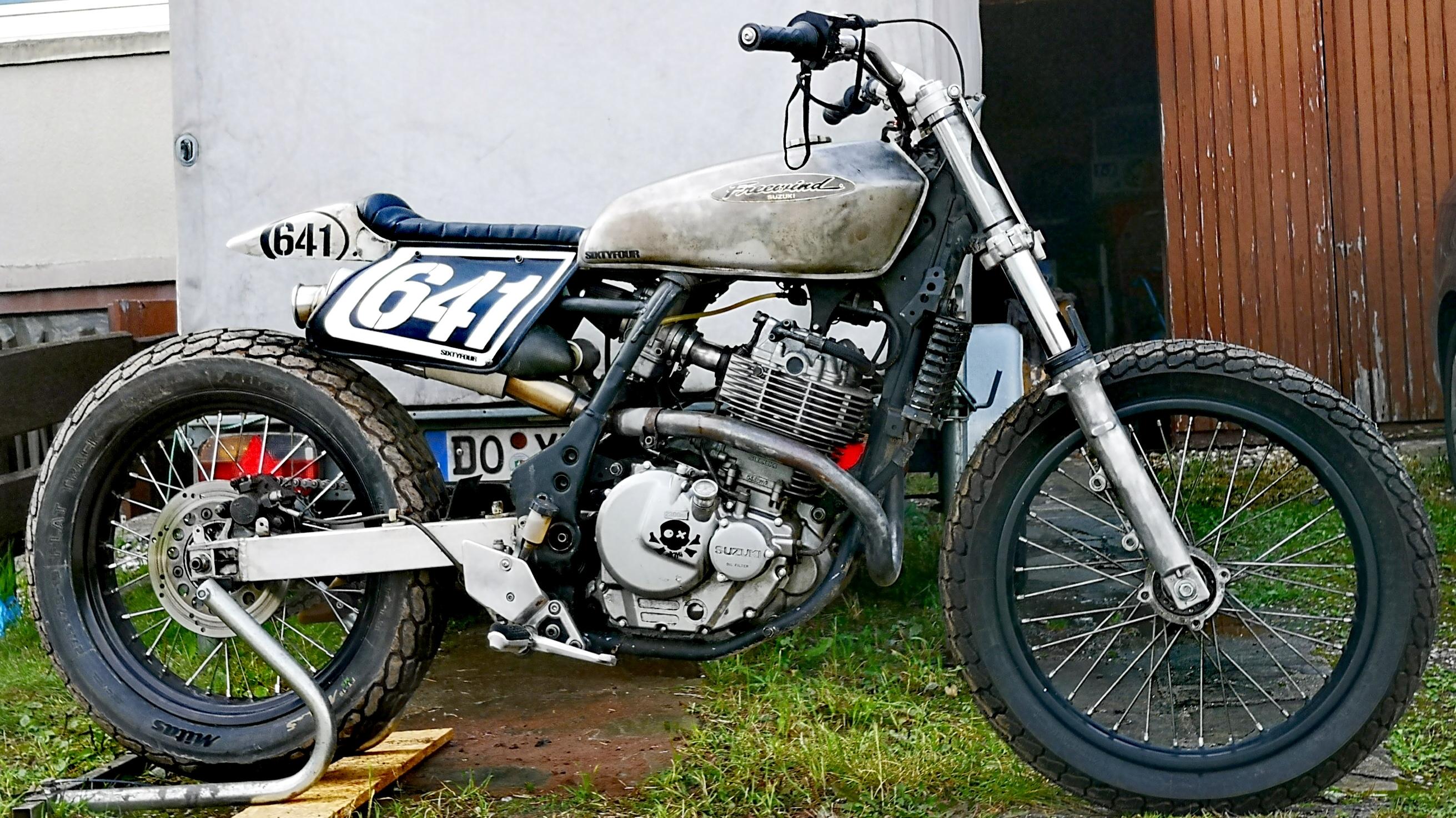

Hier mal der Racer im Flattrack-Gewand. Bereit für seinen ersten Einsatz im Mai.
19"-Felgen mit 130er und 140er Flattrackreifen, große Startnummertafeln, breitem Lenker und keiner Vorderrad-Bremse. :shock:
Bin mehr als gespannt. 🙈😅

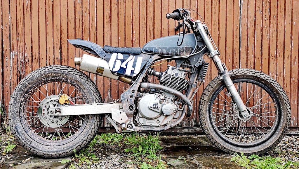

Kleines Update aus gegebenem Anlass. 😁
Nachdem der SOS-Racer als Flattracker herhalten musste, was nach einigen weiteren Anpassungen auch ganz gut funktionierte, kam mit den wachsenden Fähigkeiten auch der Wunsch nach weiteren Veränderungen.
Kürzerer Tank um weiter vorn sitzen zu können, höheres Heck damit die ganze Fuhre noch tiefer gelegt werden kann und das CafeRacer-Heck nicht den Reifen frisst.
Das ist dabei heraus gekommen:
Und jetzt funktioniert das Paket so gut das ich im nächsten Winter alles auseinander nehmen werde und alle Bauteile, insbesondere den Rahmen, aufarbeiten, aufhübschen und verbessern werde.
Manchmal schaue ich das Mopped an und denke mir: Arme Freewind, was musst du alles mitmachen...aber unter dem originalen Plastikkleid verbirgt sich tatsächlich viel mehr als nur eine kleine Reiseenduro. 🥰

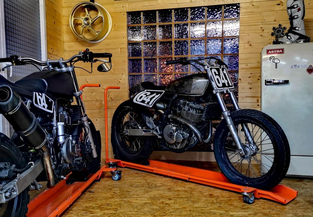

Moin Sixty4,
The other bike is your daily? It is as well a FW isn't it?
Do you have a side picture? I'm very interested in the header configuration you have on this one.

Soso hat geschrieben: 30. Jun 2022, 11:11 Moin Sixty4,
Mfg
viewtopic.php?f=27&t=6064
