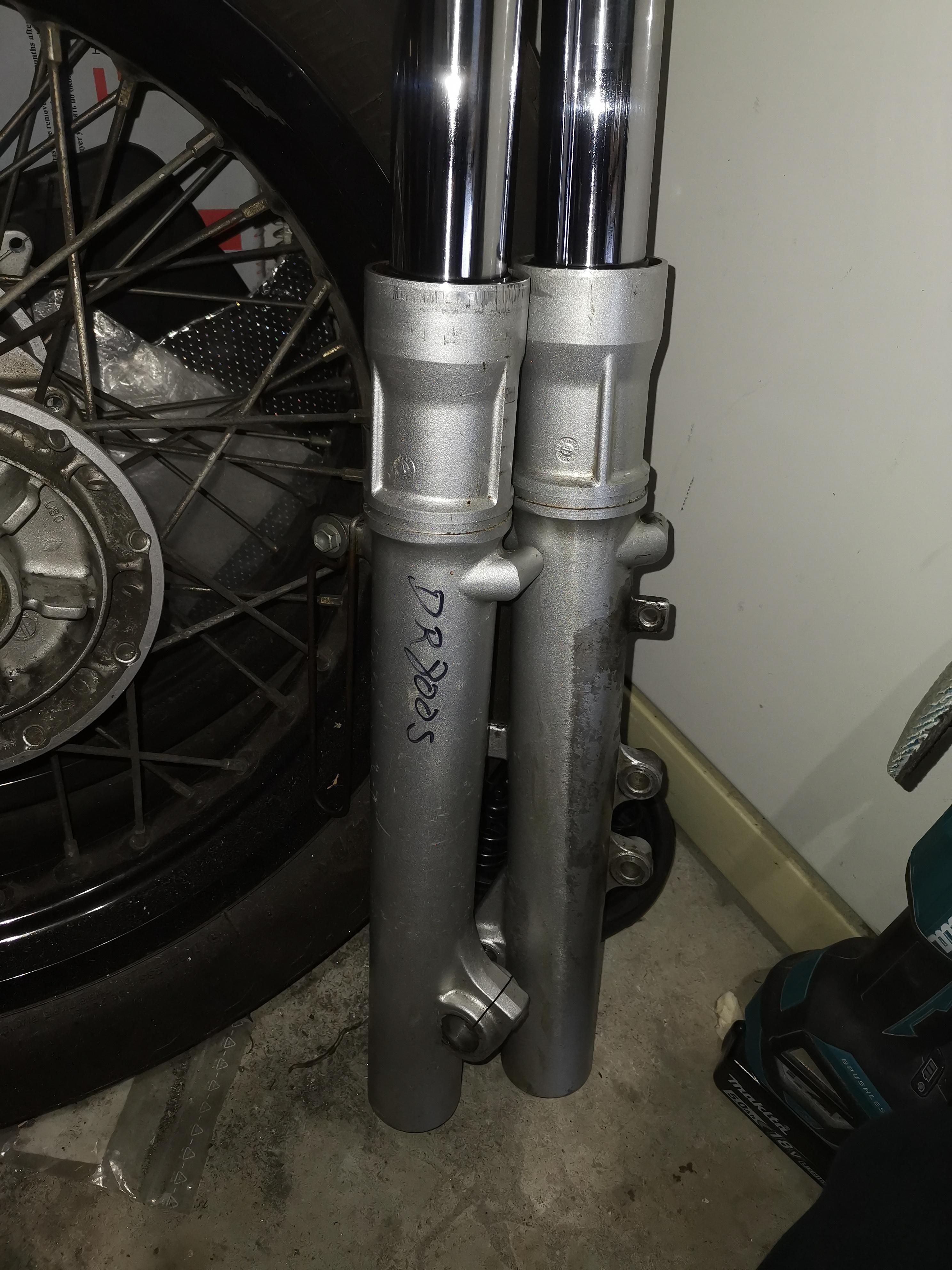

Gestern "zufällig" ne DR Big 800 SR43B
Gabel eingetrudelt,
Satte 6,5cm länger!!! Geil, wird im Winter umgetüddelt damit der Bock wieder einen längeren Nachlauf bekommt und etwas mehr Bodenfreiheit und statt 170mm 240mm Federweg,

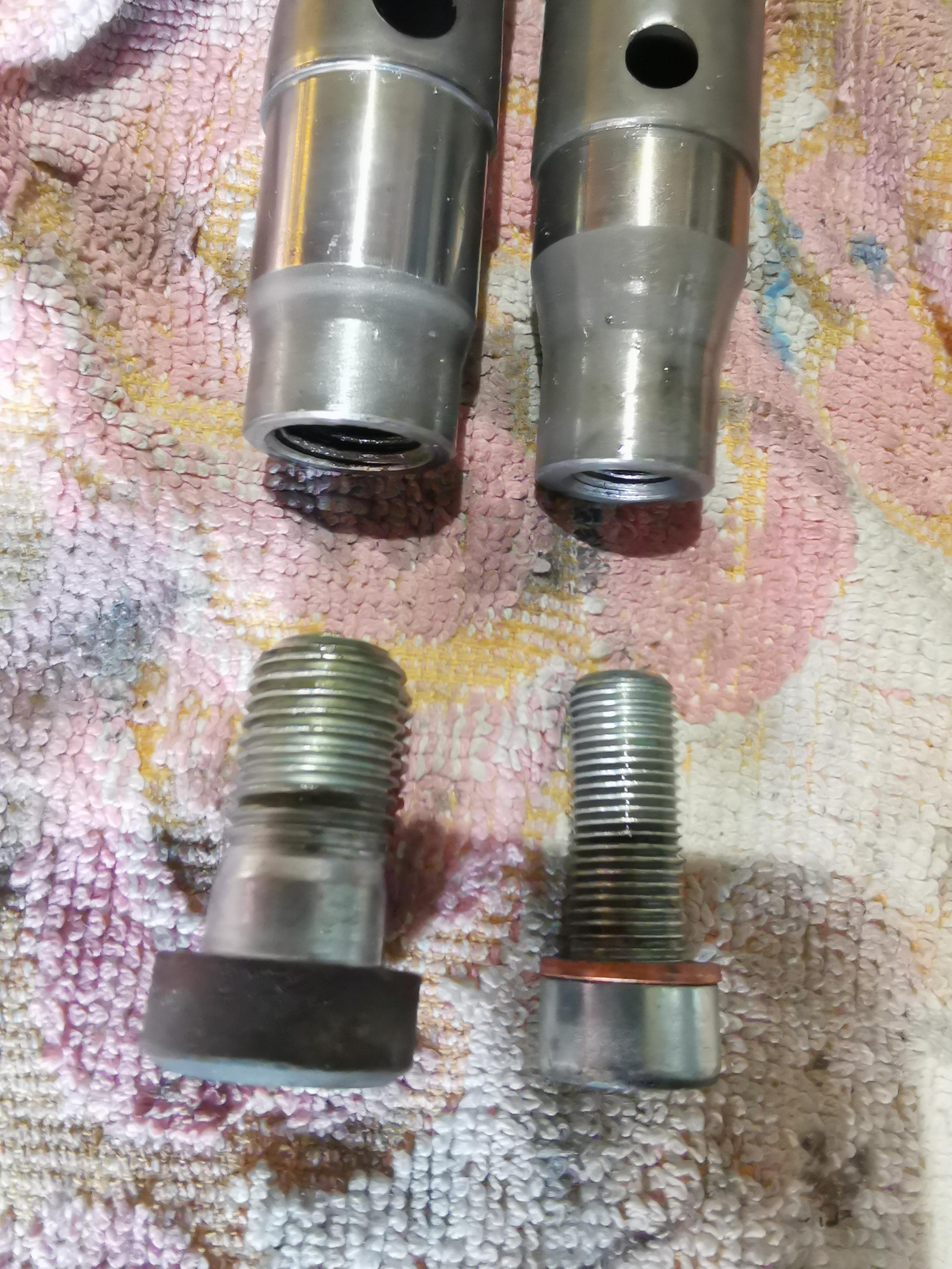

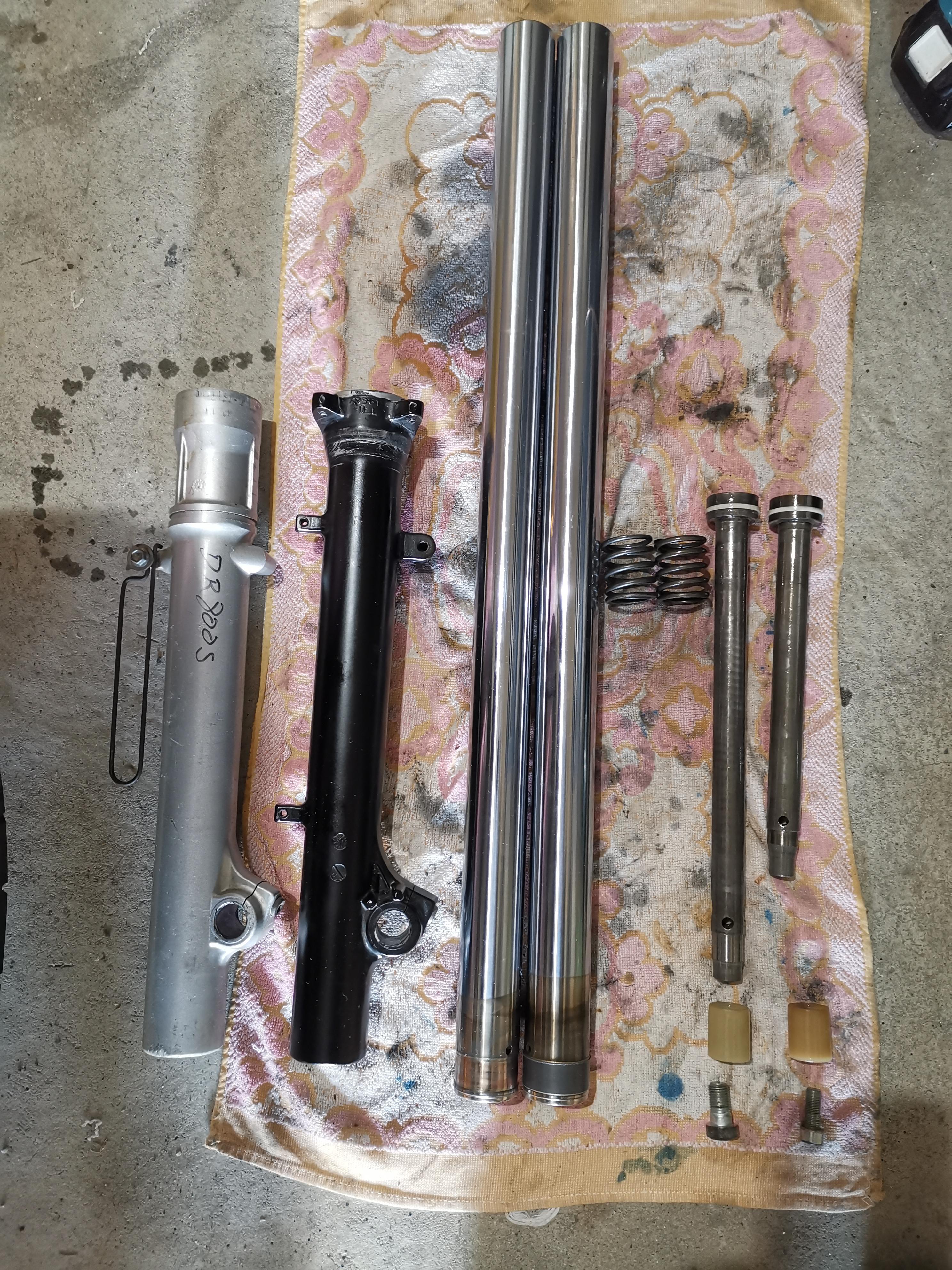

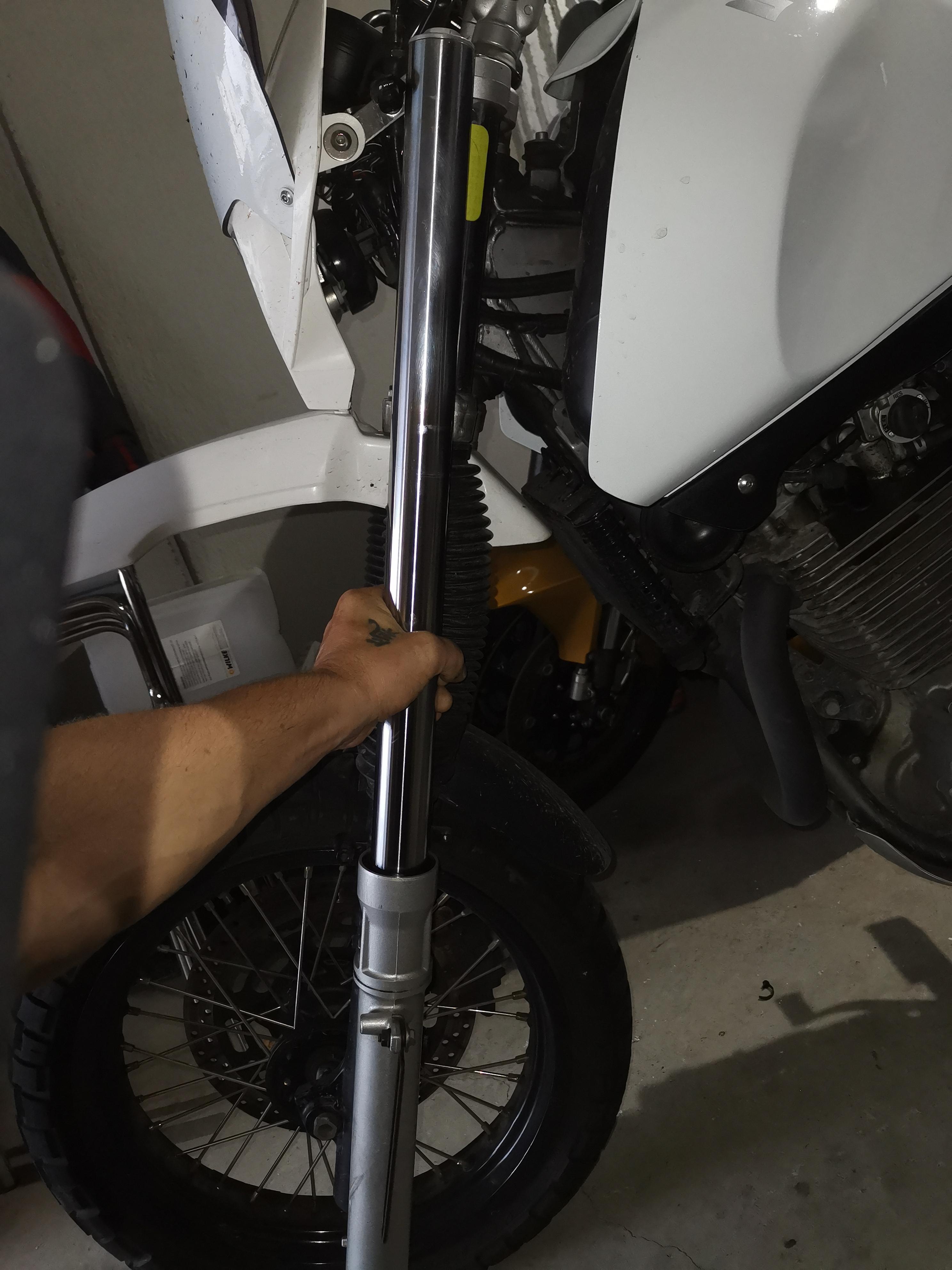

So Jungs die Gabeln heute zerlegt und festgestellt Passt,
Man kann also die XF Gabel mit dem Dämpfer Einsatz der Dr800 Big SR43 zu 70mm mehr Federweg und somit einer Höherlegung der XF verhelfen,
Einzigster Unterschied die Big Gabel hat ne M14 und die XF ne M10 Schraube unten am Standrohr(Das Alu Teil unten)
Ich muss morgen auf der Drehbank lediglich das Loch auf M14 passend bohren und schon ist die XF Gabel mit 240mm Federweg und 7cm Gesamt Länge Höhergelegt,
Rechts sind jeweils die XF Gabelteile und links DR Big zu sehen,
Tauchrochre, Plastikführung unten, Reboundfeder, Gleitringe, Dichtringe, Durchmesser alles das selbe, Suzuki Baukasten sei dank,
Die Federn der Big sind gleich lang wie die original XF Federn, ich werde allerdings meine Wilbers Federn übernehmen.
Der Dämpfereinsatz der Big hat unten auch 4 Ölbohrungen, XF nur 2 Bohrungen,
Das bedeutet die Druckstufe der Big ist weicher,
Dem kann man jetzt mit 15er Öl statt 7,5er oder zuschweißen von 2 Bohrungen entgegenwirken,
Komisch das das noch niemand probiert hat, dabei ist es so einfach machbar

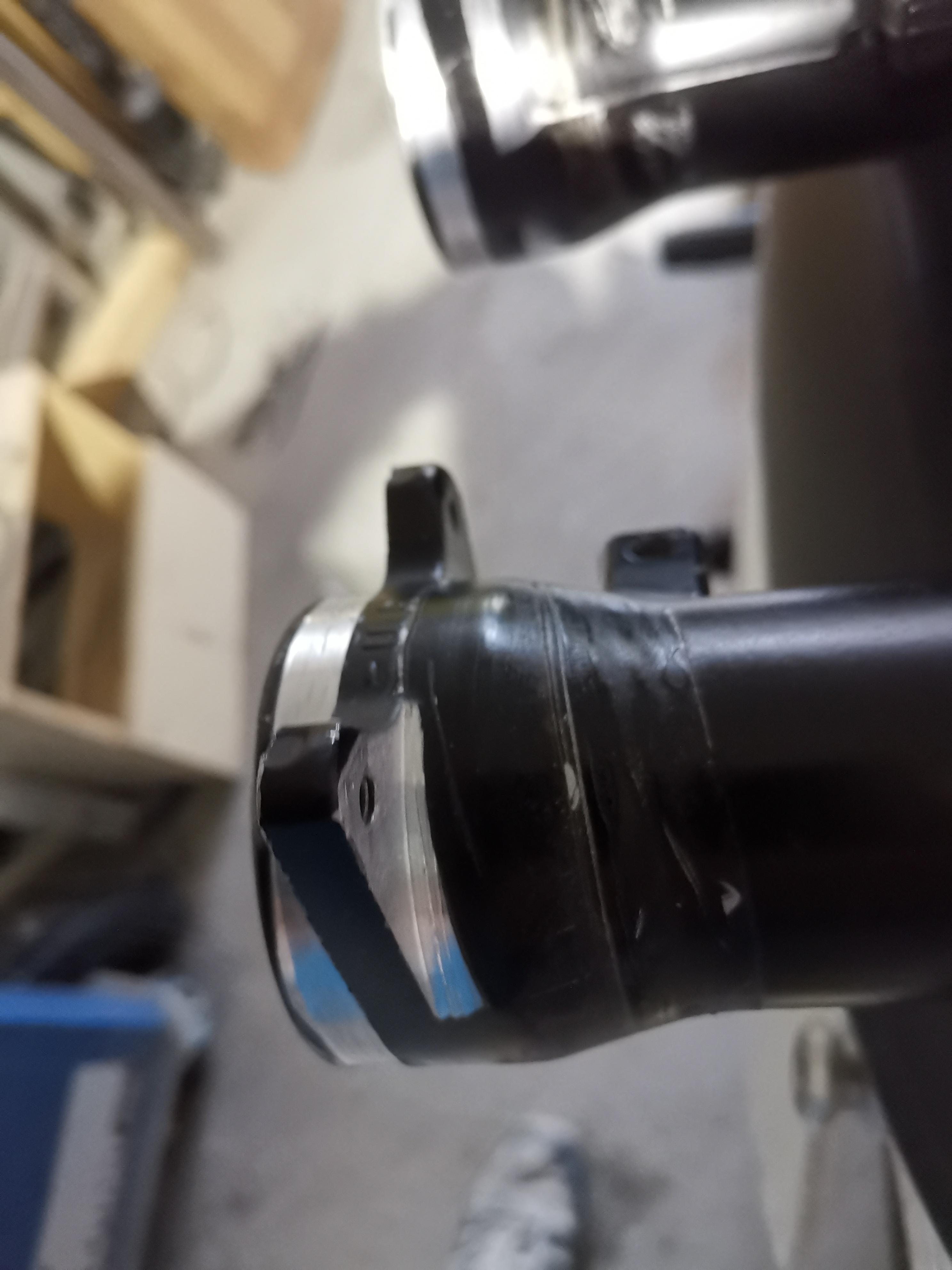

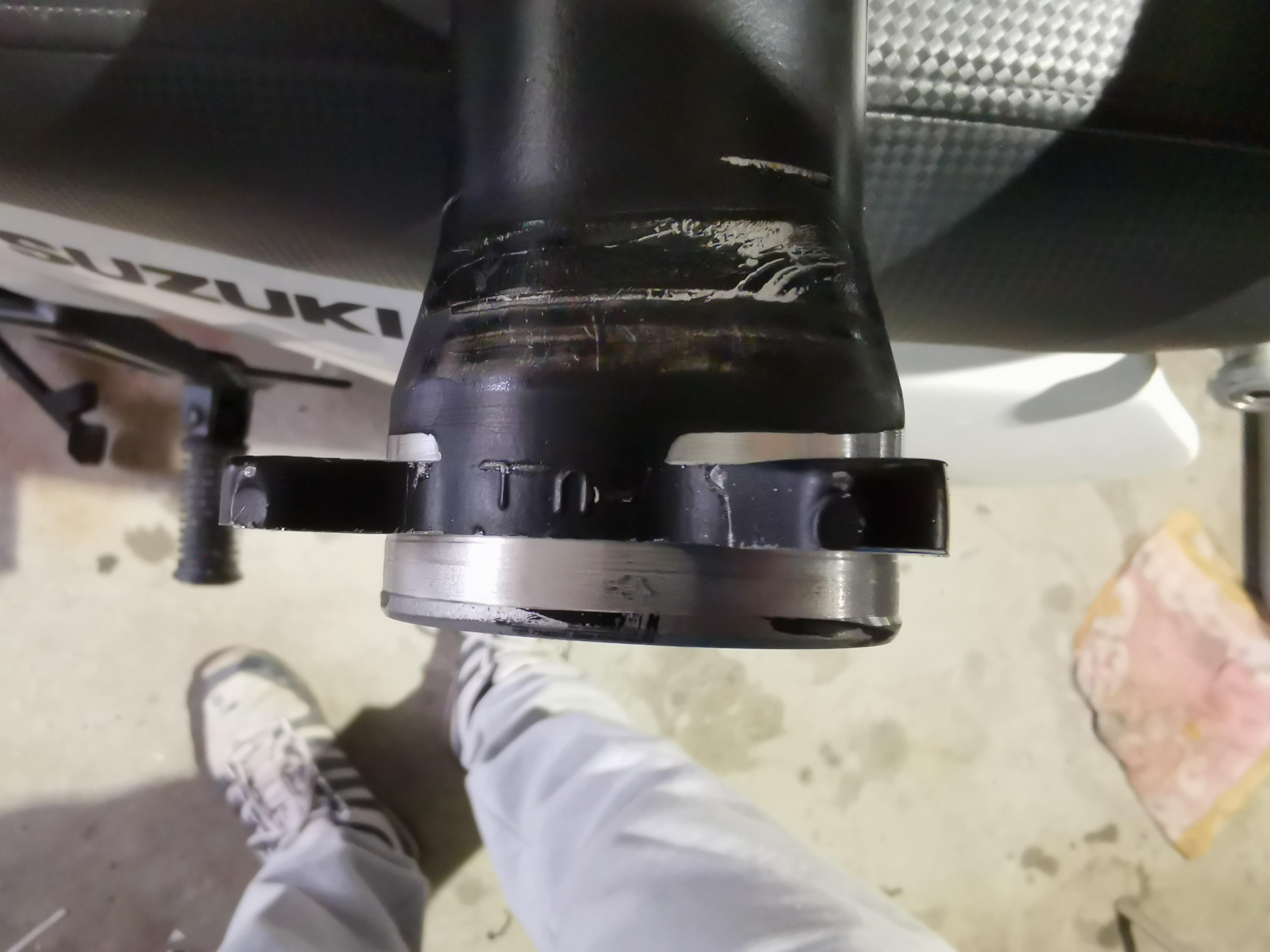

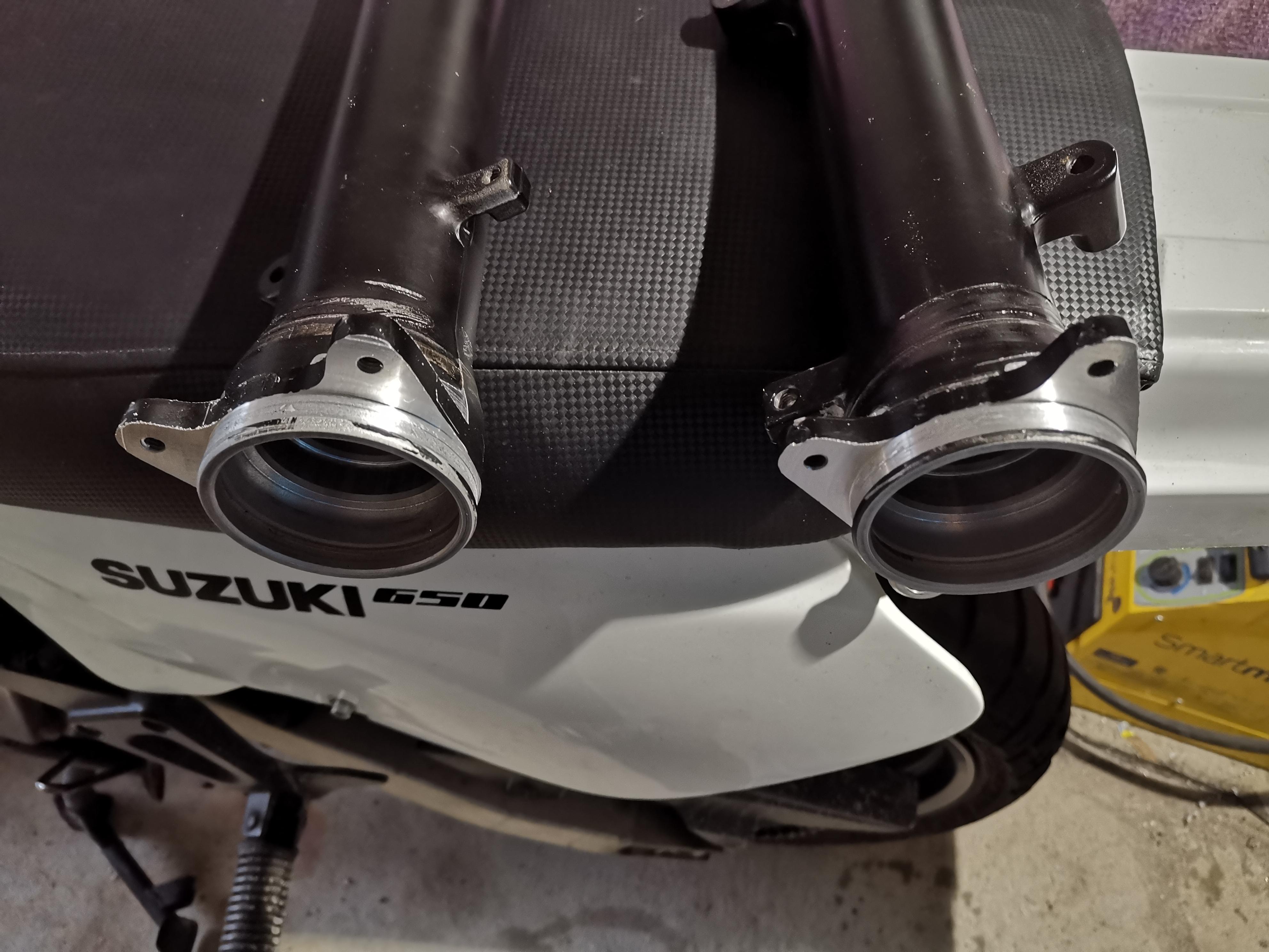

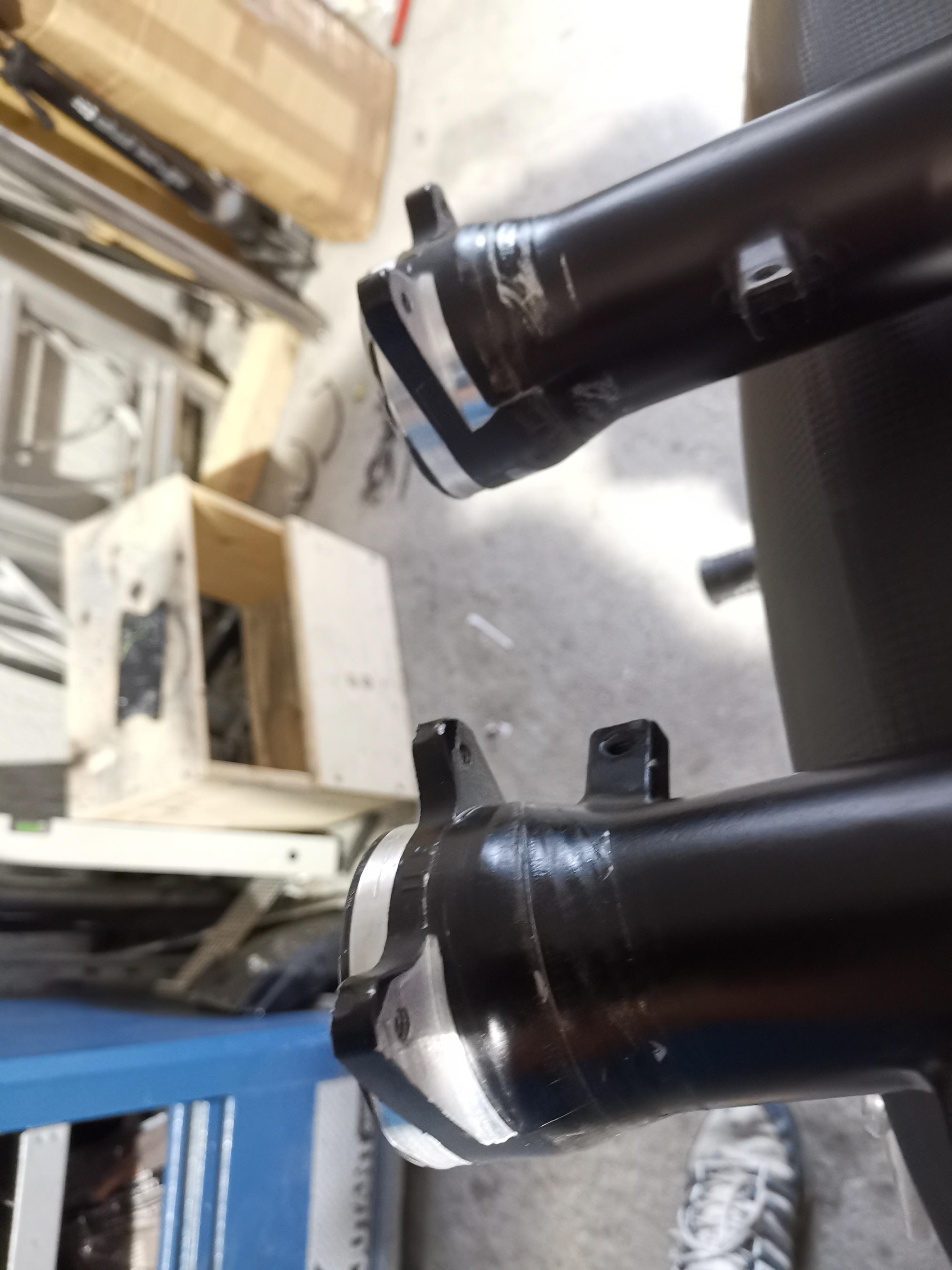

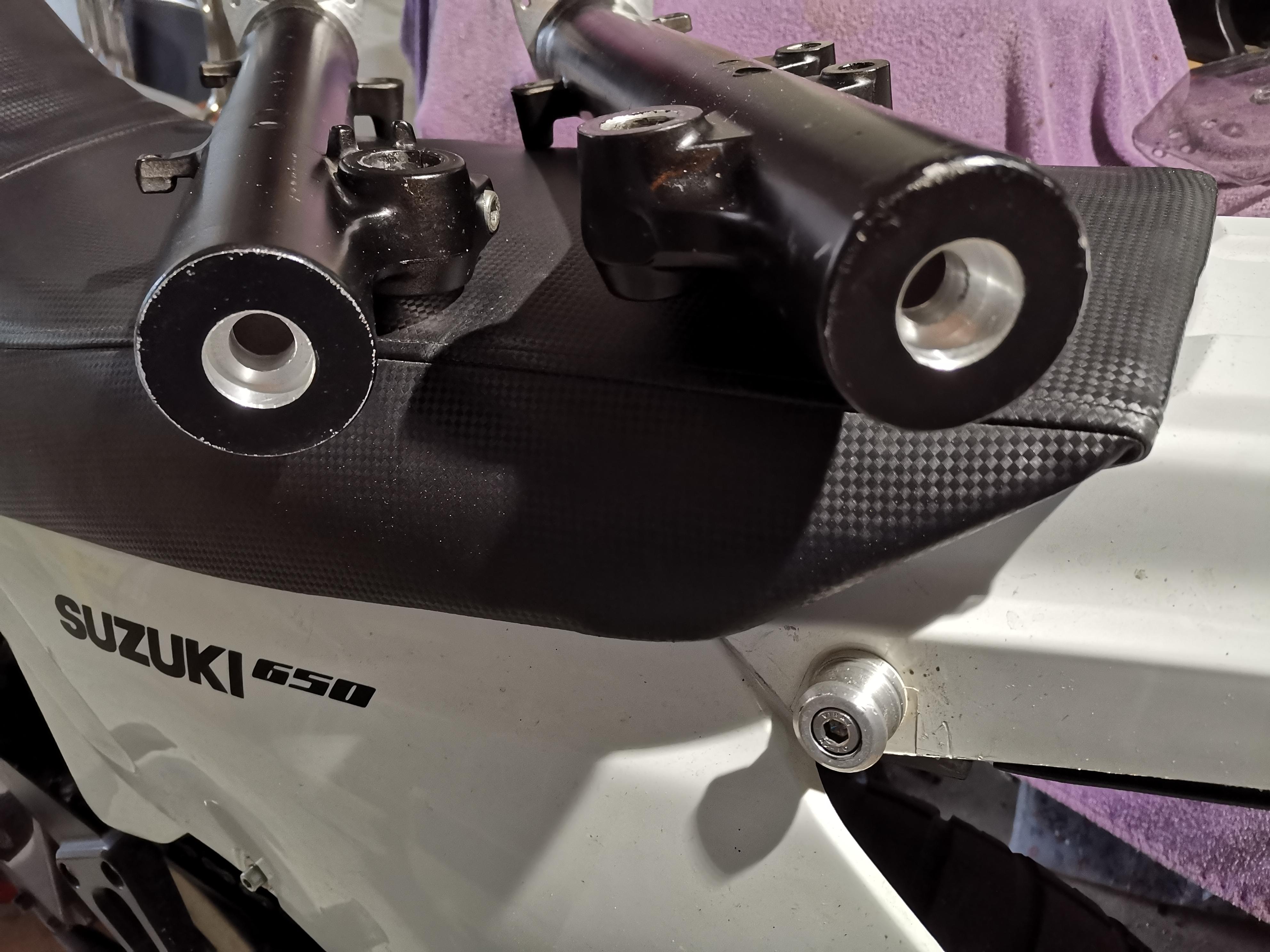

Heute mal bisschen Gabel gedreht, M14 DR Big Schraube passt jetz unten rein, und für die Faltenbälge gibt's jetzt ne schöne Haltenut, dafür muss der Stabilisator jetzt von unten geschraubt werden, wird geil denk ich

Sehr geil! Das sieht wirklich gut aus. Ich bin schon eine Weile auf der Suche nach einer guten Lösung, um meiner xf zu etwas mehr Offroad Fähigkeit zu verhelfen.
Dieser Umbau schaut gut und einfach aus. Fahrwerke meiner Suzis habe ich schon komplett überholt, schaut echt komplett gleich aus.
Hast du denn die Standrohre der DR big benutzt oder die der xf? Ist eigentlich egal oder?
Je nachdem was ich für eine big Gabel finde, würde ich die besser erhaltenen nehmen. Sind doch identisch wenn ich das richtig sehe und nur die Innereien setzen die Rohre die Differenzlänge hoch oder?
Gefällt mir wirklich gut, da man die Original Tauchrohre weiternutzen kann mit Ori bremse und Co.
Ich würde auch das Ori 19" Vr weiternutzen und hinten eine Erhöhung verbauen oder mir noch ein anderes Federbein suchen, damit sie ein bisschen höher kommt und dieses Mehr an Platz auch als Federweg nutzen kann.
Brauche ich nur noch einen Dreher für die Löcher unten, aber da kommt man ran.

Ja da schau ich noch welche Rohre ich nehme. Die müssen halt 43mm haben,
die Big Tauchrochre sind 2 mm länger sonst identisch, man könnte auch mit nem Drehteil den Originalen Dämpfereinsatz verlängern und die Original Gabel höherlegen, das wäre auch ne einfache Lösung gewesen,
