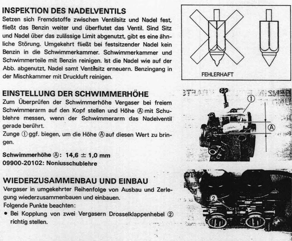

Schau mal habe ich eben bei Dr. Big gefunden.
Könnte ja vielleicht helfen. Der bietet auch Revision für 45 an.
