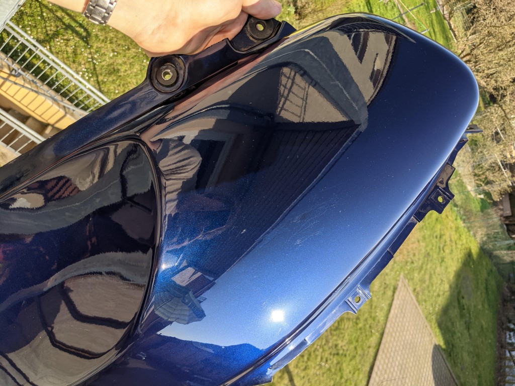

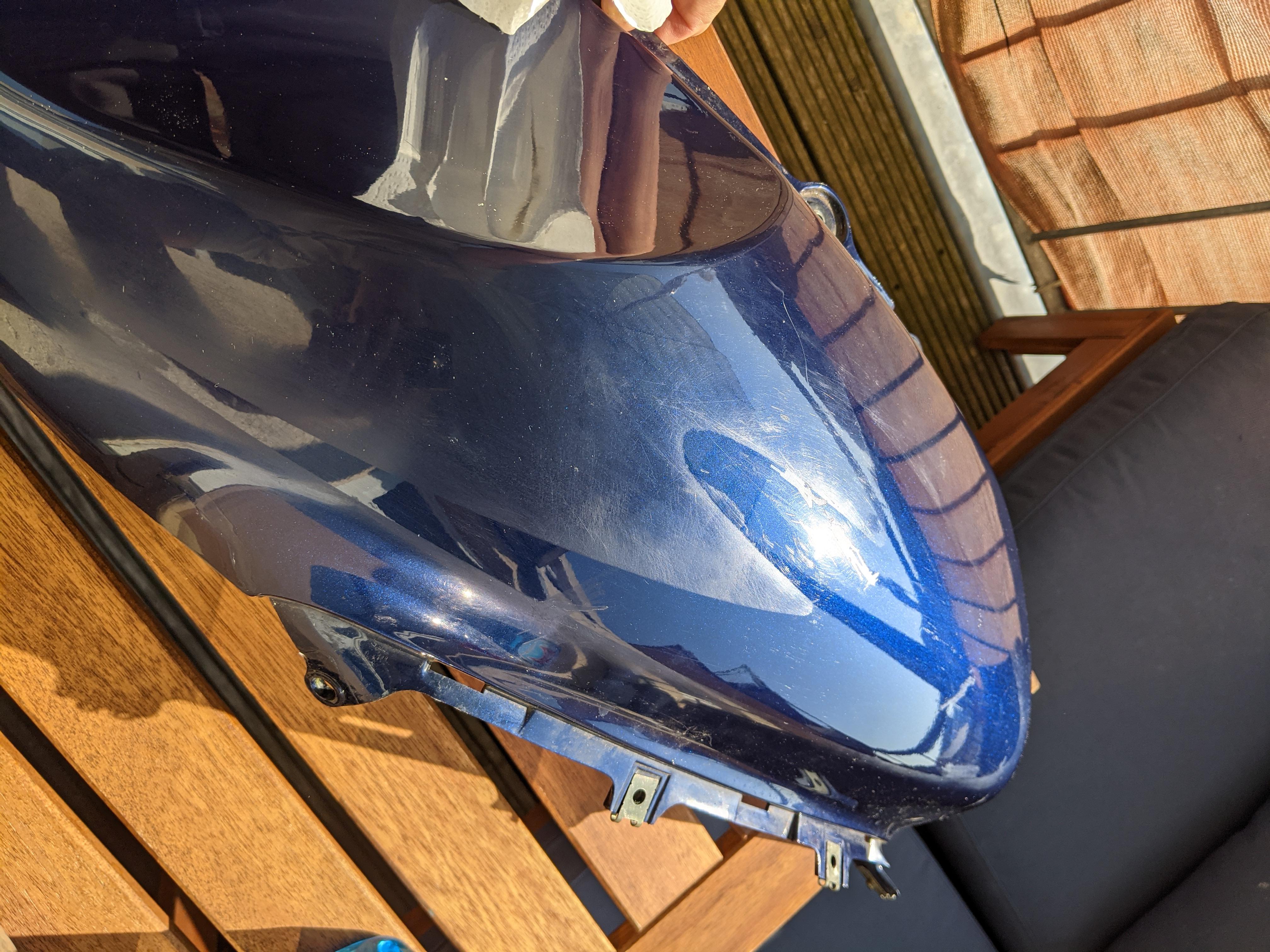

Ich habe es geschafft! Ich habe es erst mit Isopropanol versucht, das hat allerdings den Lack angelöst. Dann habe ich einen milden Etikettenentferner "AF Labelclene" verwendet. Zusammen mit meinen Fingernägeln und etwas Gedult ließen sich die Kleberückstände wirklich lösen. Das Ergebnis sah dann so aus:
Man sieht deutlich den guten geschützten Lack und den Aufklebern. Anschließend habe ich mir Politur "Manzerna 1000 und 2000" und Polierpads besorgt und das ganze nochmal ordentlich bearbeitet. Das Ergebnis kann sich sehen lassen:
Der Lack hat natürlich schon ein paar Stellen, aber die Übergänge zwischen Aufkleber und dem Rest und kleinere Kratzer sind verschwunden. Das Teil strahlt wie neu. Wahnsinn.
