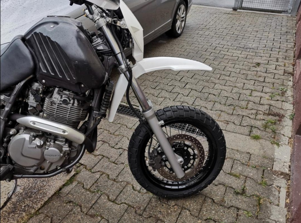

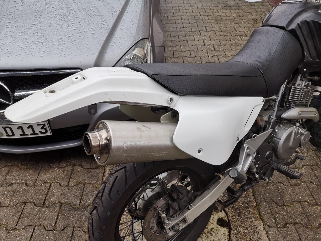

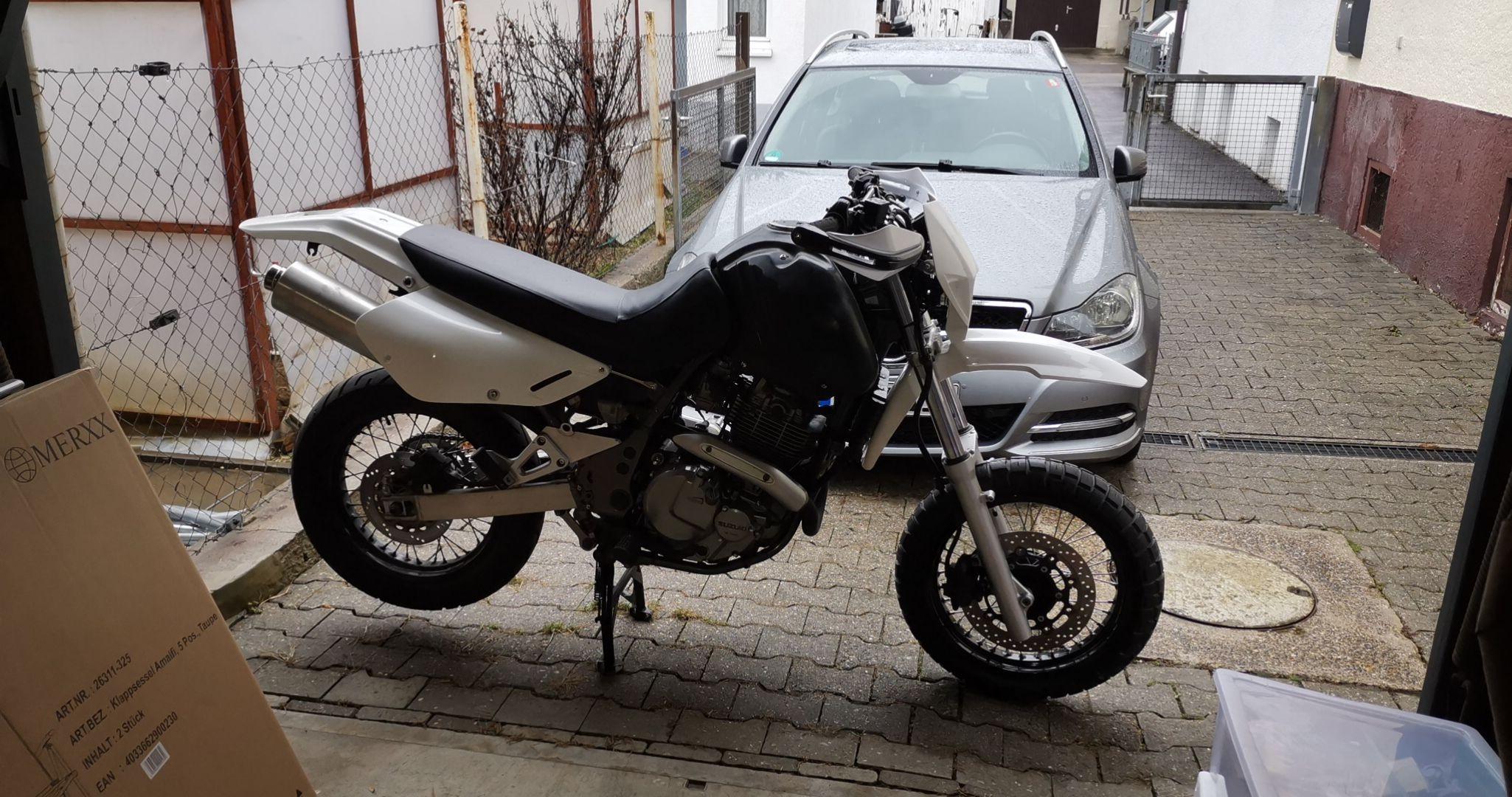

Mal bisschen weitergemacht,
Seitendeckel Halterungen angefertigt,
Sitzbank hinten beschnitten und neu bezogen,
Anderen vorderen Kotflügel angebaut, Vorderrad fertig gemacht, Hülse als Ersatz für den Tacho sensor gedreht aus v2a usw.

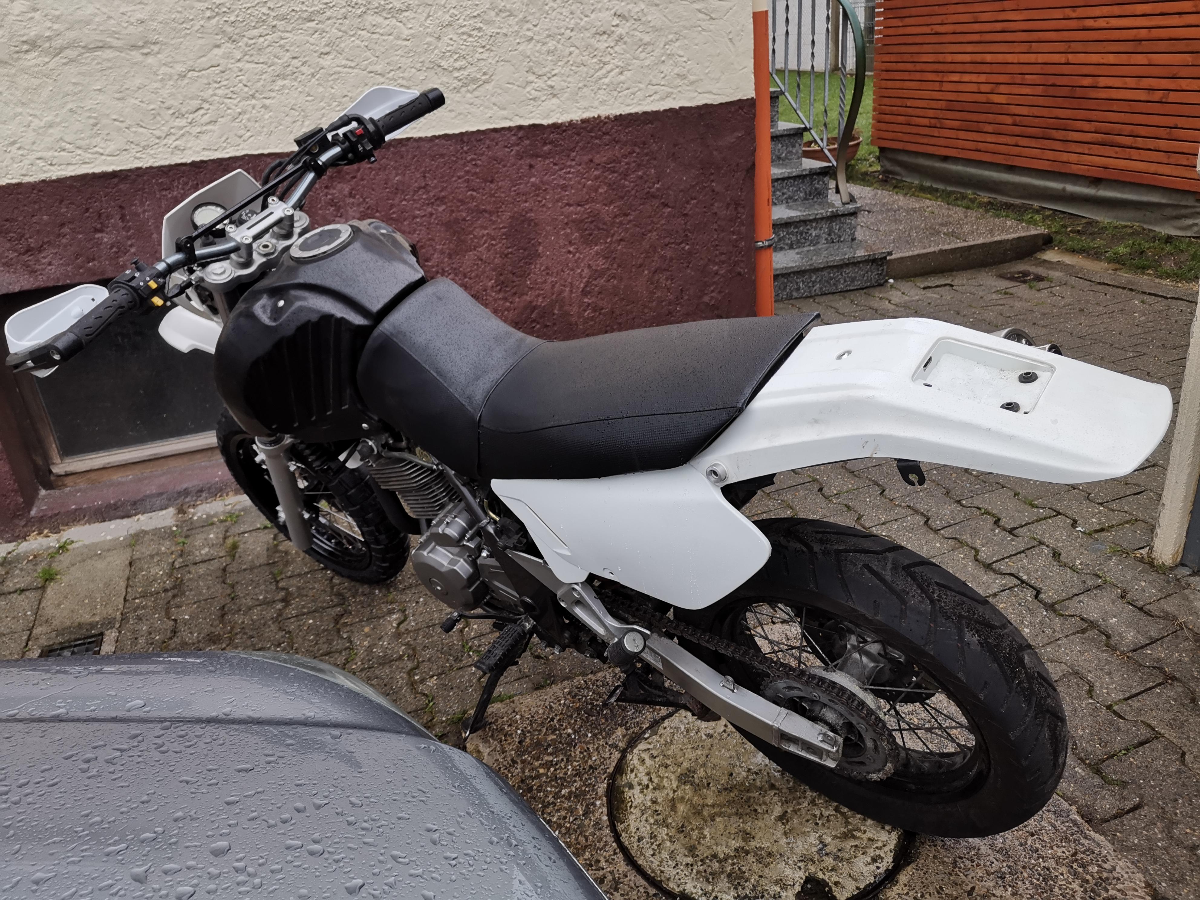

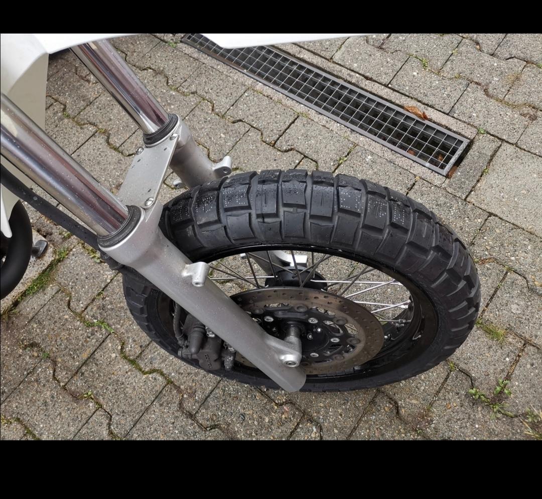

3x17" mit Str rally 120/70 17,
Nur der hintere Teil vom Vorder Kotflügel gefällt mir noch nicht so ganz, da muß ich noch was kürzen, dann kommt auch mehr Luft an den Kühler,
Den hässlichen Spalt szischen Sitzbank und Tank hab ich auch noch etwas aufgepolstert, war ja 2 Finger breit Platz dazwischen

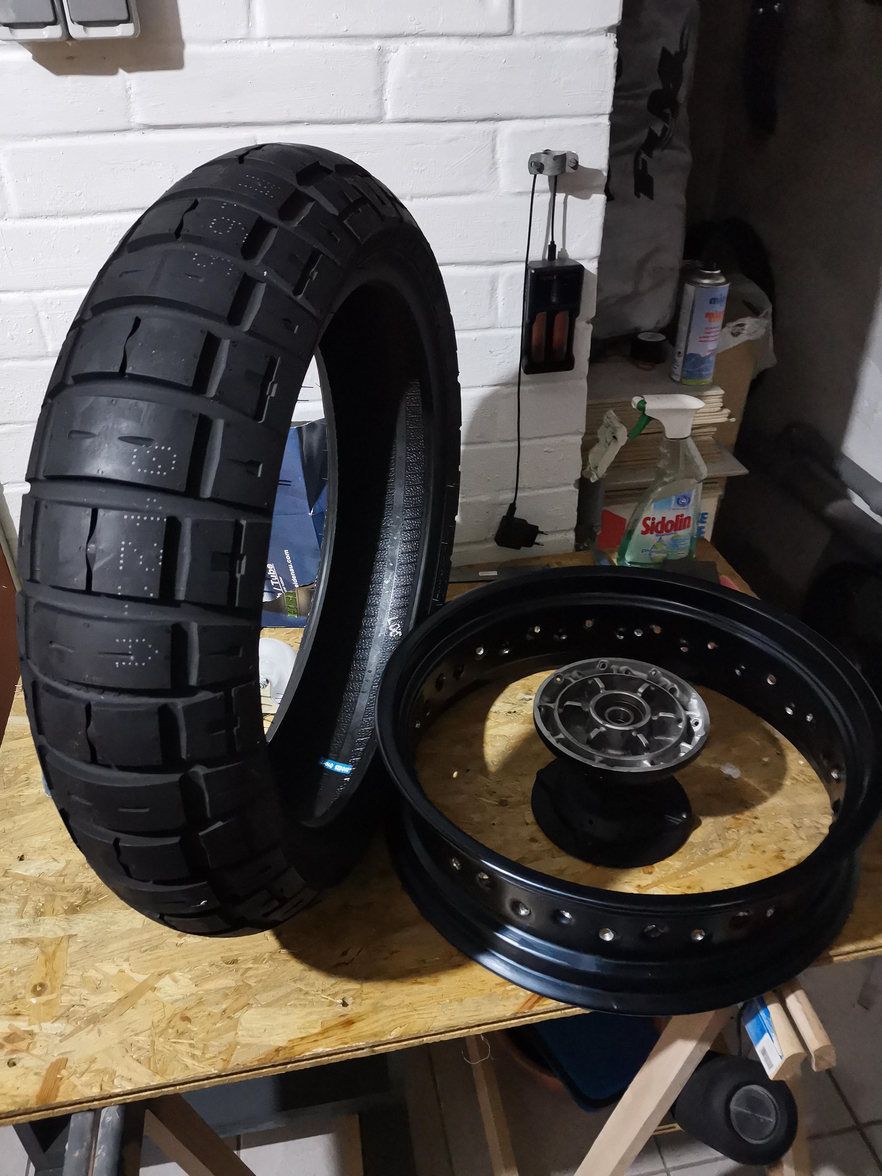

Hi!
Hast du vor das eintragen zu lassen?

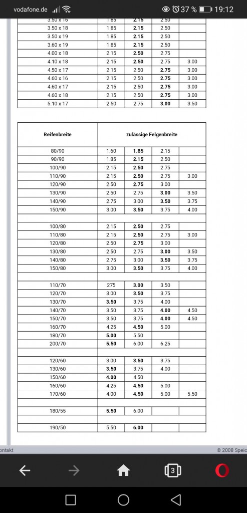

Laut Pirelli-Datenblatt benötigt der 120er Rally STR
mindestens eine 3.5" Felge. Nur so als Info.
Gruß Ralf
Jo war ja beim TÜV und Habs besprochen, und es muss eh mit Einzelabnahme eingetragen werden, er meinte wegen dem halben Zoll das stört ihn nicht,
Und es ging sehr gut zu montieren mit der 3" ich muss auch sagen das der Reifen nicht viel anders an den Flanken aussieht wie bei meiner VTR 1000 mit 3,5" und 120/70 er, er sagte die Traglast und Geschwindigkeitscode ist viel wichtiger als die 12,5mm

Netter Prüfer!
Hast du die Felge Freigabe von pirelli irgendwo rumm liegen ich finds grade nicht, das wäre super,
Ich hatte das hier halt ausgedruckt und mitgenommen

Original ist nicht viel los, reifenmarkengebundener 110er und 130er Rollerreifen, voll dämlich,
Der Download Bereicht in deinem link ist nur für 19" vorne und 17" hinten,
Ich habe vorne auch 17"

Hinterrad sieht noch so aus
Alles ist möglich wenn mann will
Kann ich dir zukommen lassen. Email Adresse?
Was fährst du denn hinten?
hinten kommt ein 150/60 17 66H str rally auf ne 4,5" Behr Felge,

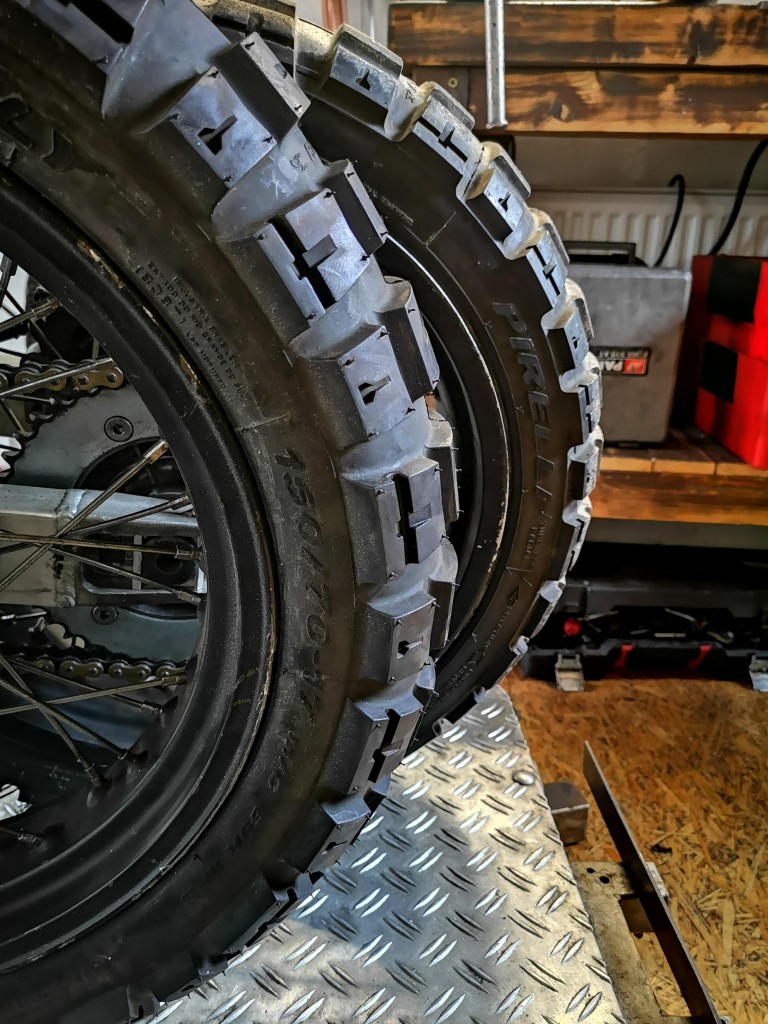

Hier der Information / Vollständigkeit halber
150er auf 3.5" neben 170er auf 5.5" Da sollte dein 150er auf 4.25" ganz gut rüberkommen.
