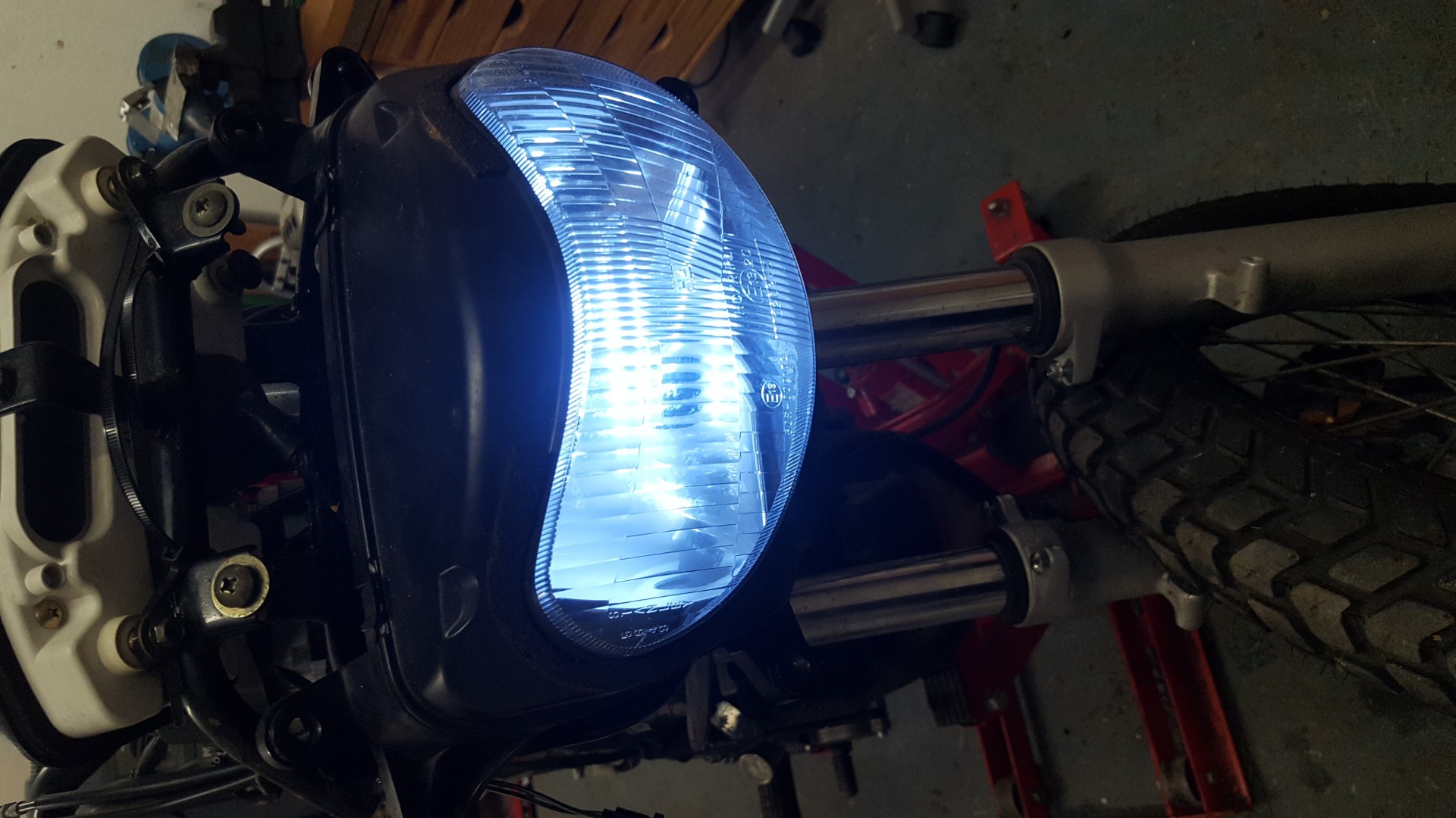

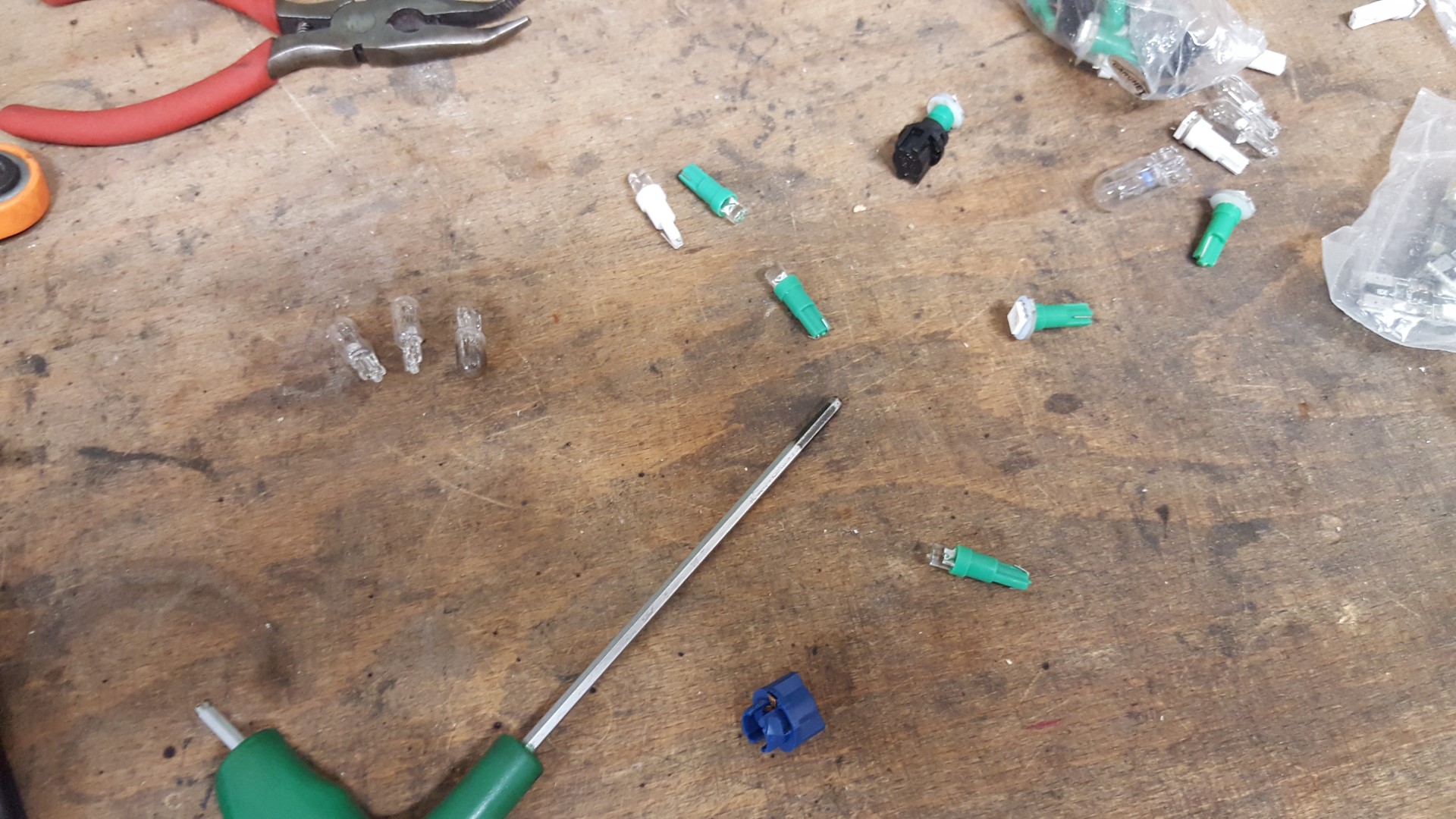

Ich selbst habe viel rumprobiert was andere Lampenformate (Tacho, Standlicht etc) angeht. Die Beleuchtung des Tacho meiner XF habe ich jedoch auf LED umgestellt. Die Kontrollleuchten ebenso wie das Standlicht. Von wichtigen Leuchten wie Bremslicht/Rücklicht und Abblend/Fernlicht lass ich aber die Finger weil es da keine vernünftige Lösung gibt.
Der Tachoumbau: Standlicht (auf dem Foto ist das Licht sehr blau, ist es aber nicht): Ich hoffe ich konnte Dir etwas helfen!

@Stuki: Der Tacho sieht gut aus! Was sind das genau für LEDs? Kannst du mir einen Tip bzgl. Bezugsquelle geben?

Ja, Tacho gefällt. Keine Blendung bei Dunkelheit?

Bekommst heute noch ne PN.takoda hat geschrieben:@Stuki: Der Tacho sieht gut aus! Was sind das genau für LEDs? Kannst du mir einen Tip bzgl. Bezugsquelle geben?
Sollten weitere Leute Interesse anmelden kann ich auch noch ne Anleitung dazu erstellen.
Ob und wie sehr Er blendet kann ich noch nicht sagen da die XF noch weit von der Straße oder gar dem TÜV entfernt sind. Hab demnach als Referenz nur "Licht in der Werkstatt aus und Tür zu" und keine wirklichen Straßenbedingungen. Die Hintergrundbeleuchtung wird sicher nicht blenden, Die ist dezent. Bei den Kontrollleuchten könnte es gut sein, dass Die blenden. Sollte das der Fall sein ist es ja schnell wieder umgerüstet.Nichtraucher hat geschrieben:Ja, Tacho gefällt. Keine Blendung bei Dunkelheit?
