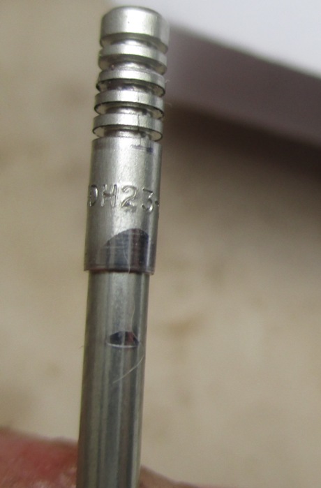

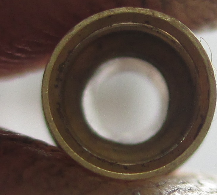

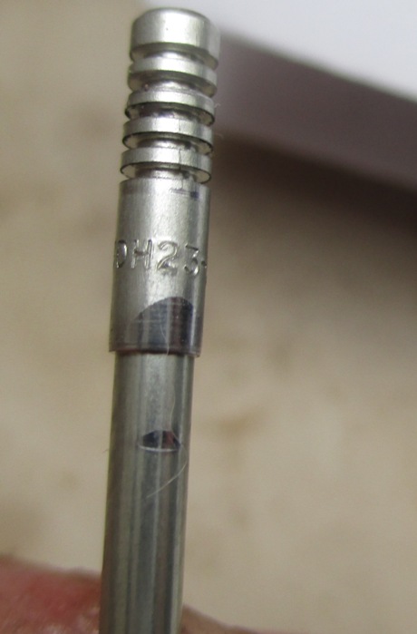

die operation schein jedenfalls erfolgreich verlaufen zu sein. nach einer ersten testfahrt über 120km hab ich einen spritverbracuh E10 von 4,92l / 100km ermittelt.
hier noch die bilder vom linken vergaser, die düse des rechten zeigte keine beschädigungen, die nadeldüse des rechten vergasers werte sich gegen den ausbau, weswegen sie dabei verformt wurde und keinen fototermin mehr bekam.
. jedenfalls erklären die bilder sehr gut, warum suzi im letzten winter ohne choke ansprang und soff wie ein russe.
