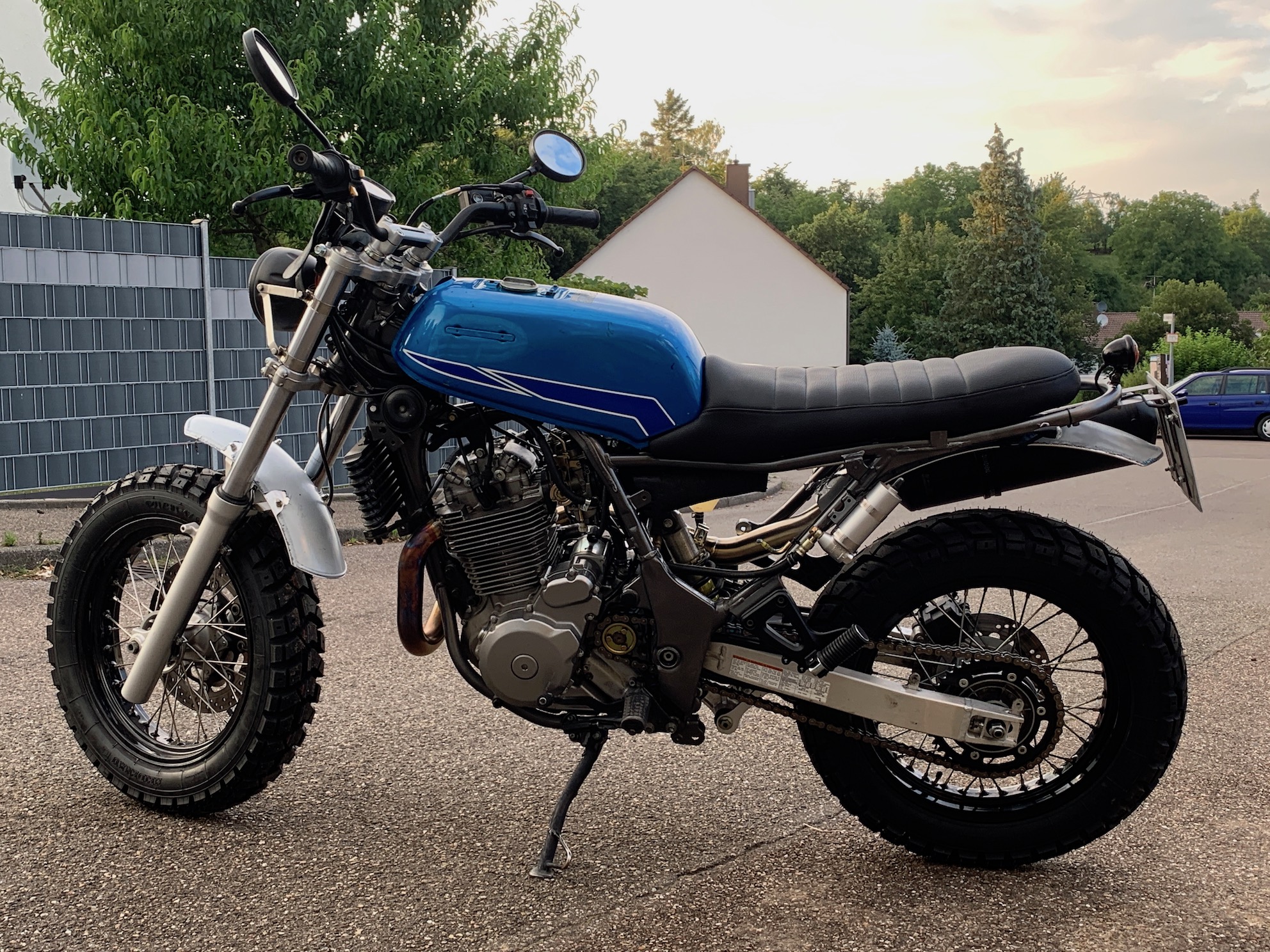

So, nachdem gestern der TÜV seinen Segen gegeben hat ist mein Umbau so gut wie durch.
Der zweite identische Tank wird noch Lackiert und dann gegen den blauen aktuell verbauten getauscht, und das wars dann.
Anbei ein paar Bilder vom Moped.

Hui. Normalerweise bin ich ja echt kein Fan von Umbauten, ich mag die Freewind im Original, aber der Umbau ist schon schick geworden! Das passt zusammen. Ich finde auch den blauen Tank als Akzent echt gut^^

Der Tank wird noch „Jaguar Racing Green“ mit nem Metallic Anteil von Lada.
Aber das wird das einzig farbige bleiben. Ansonsten nur Schwarz oder Metall

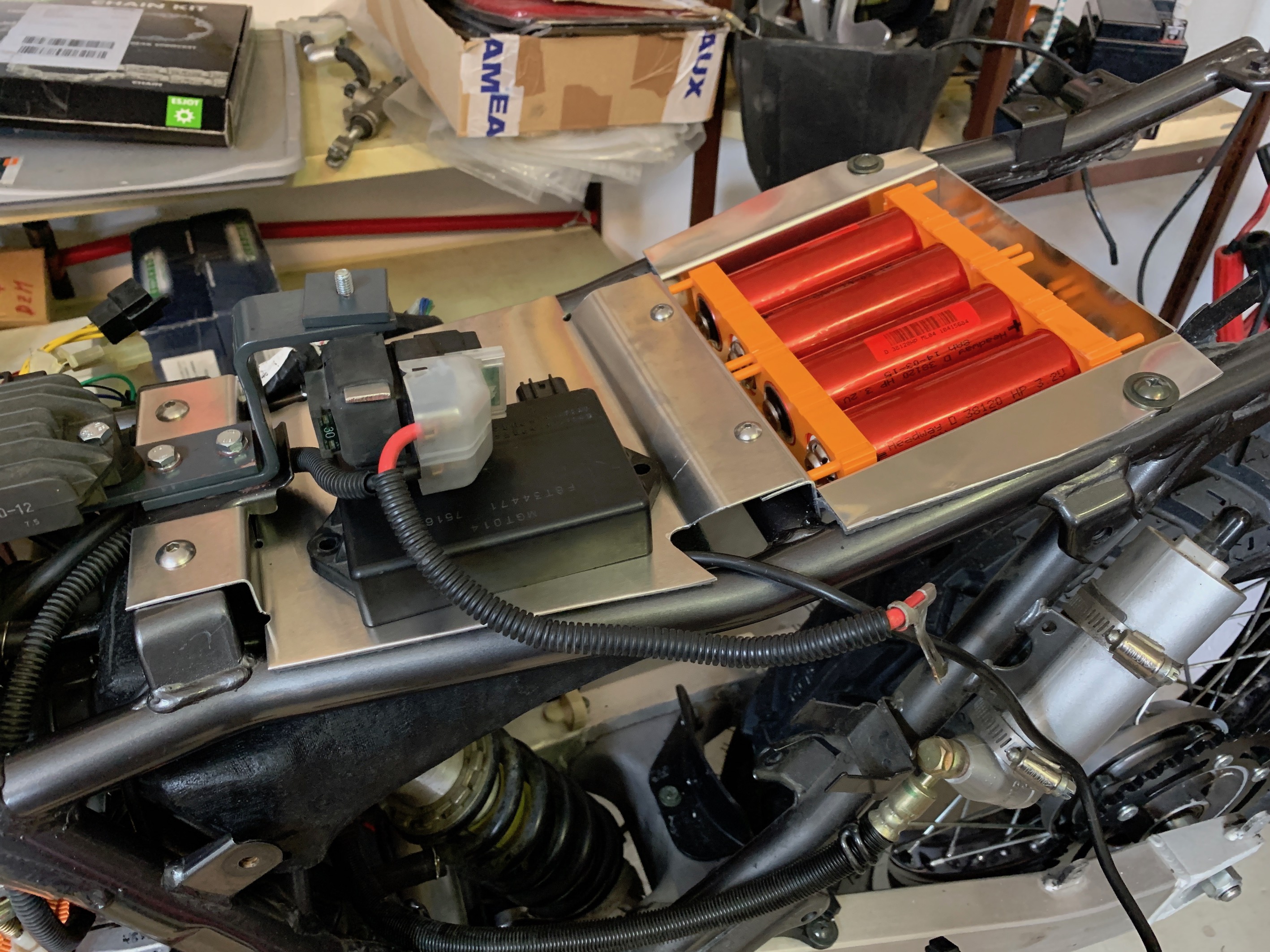

Nettnett. Wo hast du die Batterie und den LuFi hingezaubert?

Re: Habe Fertig..... fast....
die Batterie ist unter dem Sitz.
Ist jetzt ein LiFePo Akku.
Sehr schick. Sehr schick.
Nur was ist das an deiner Motorhalterung
auf der rechten Seite?
Und hast du den Lenkeranschlag verändert?
Grüße Jimmy
Grüße Jimmy
Hi Jimmy,
ich glaube was du meinst ist mein Benzinhahn an der Motorhalterung.
Den Lenkanschlag musste ich nicht verändern. Hab den Tank so gesetzt dass alles Luft hat.
Markus
Markus
Wie ist deine Vorderraddimension?
Und welche Reifen sind das genau?
Reifengröße?
Sieht cool aus
Reifengröße?
Sieht cool aus
Felge vorn ist jetzt wie hinten. Also 3.00-17
Die Reifen sind die K60 Scout von Heidenau.
Vorne 120/90-17 und hinten 140/80-17
kommt auf dem Bild etwas komisch raus. Da sieht das Vorderrad irgendwie größer aus. Aber das war auch nur so auf die schnelle vor der Garage. Ich mach mal anständige Fotos bei Gelegenheit.
Hi Marcus
Sauber sauber.. sieht schick aus
Auch alles Stimmig und harmonisch ...Nur der Vorderreifen wäre mir einen TICK zu dick
Auch das "Innenleben" sauber verarbeitet, gefällt mir ...
Und was das Entfernen der Rutschplatte von der Optik her ausmacht !!
Ist das der VA-Krümmer von Dr.Big ??
Wie passt der ??
Grüsse und bleib gesund !
Wie passt der ??
was meinst du mit "Rutschplatte" ?
- Airemperor
- Beiträge: 95
- Wohnort: 74321
Ja, der Krümmer ist der aus dem DR Big Shop. Der passt recht gut. Natürlich wird alles etwas enger, weil der ja im Durchmesser deutlich größer ist. Aber das ist eigentlich kein Problem.
Ich musste am Übergang zum Zwischenstück allerdings schlitzen damit eine Klemmung möglich wird an der Verbindung.
Was die Powerbomb angeht kann ich nicht sagen ob die nen Unterschied im Drehmoment-Verlauf macht wie angegeben. Ich hab das Moped ja zum Umbauen gekauft und bin vorher nur 40 oder 50 km gefahren.
Ursprünglich kommt das Teil glaube ich aus den USA. Aber ausser dem DR Big shop vertreibt das glaube ich in D niemand.
Ach so: Rutschplatte = Motorschutz. Jetzt hab ich's geschnallt.
Ja, die originale rundgelutschte geht gar nicht. Ich bau mir da evtl. was eigenes kantiges. Wobei mir ohne bisher am besten gefällt. Und nötig ist die bei mir und meinem Einsatzprofil nicht wirklich.

Die Lösungen gefallen mir auch sehr gut. Man kann das Federbein zum Einstellen auch besser erreichen.
