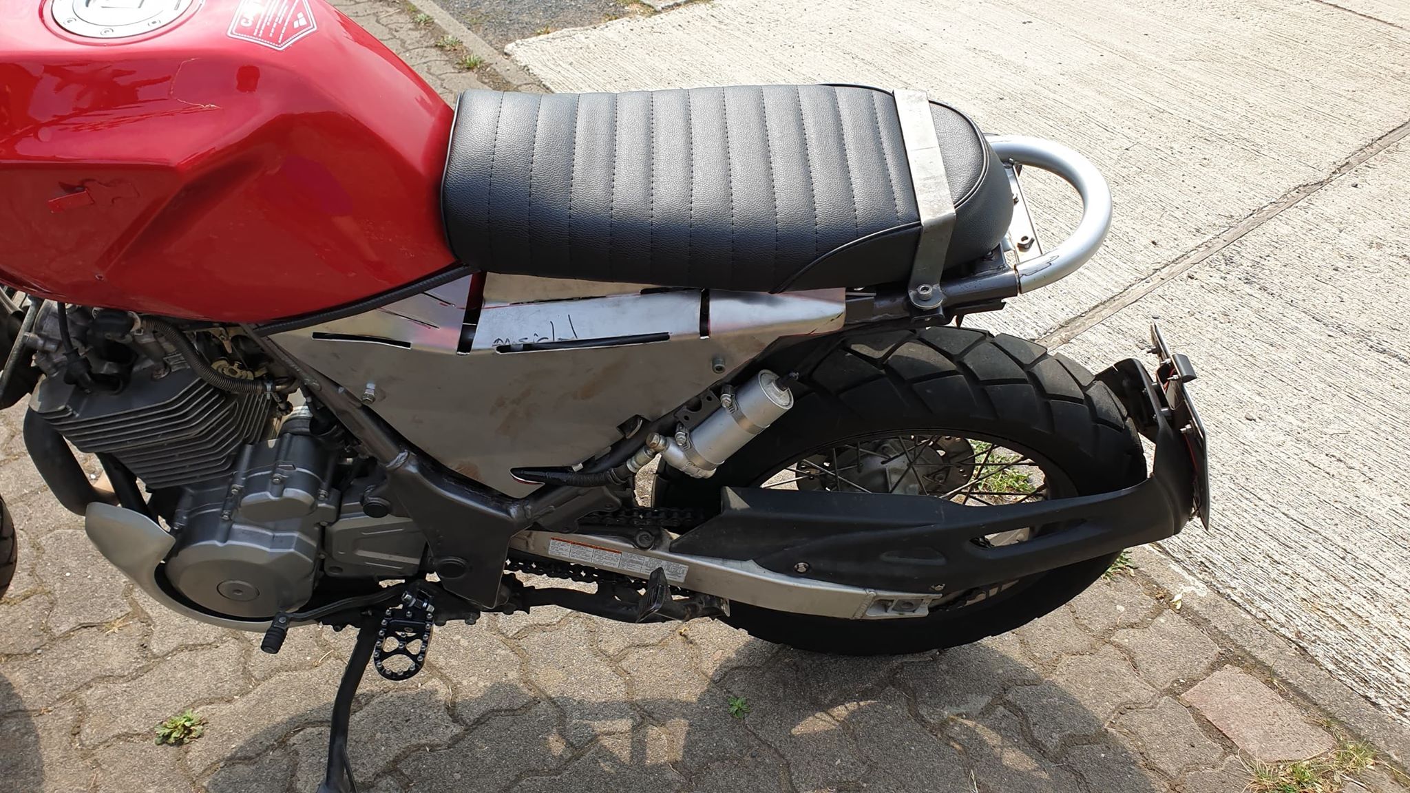

Hallo XF 650 Forum,
Anfang Juli habe ich mit meinem Umbau begonnen und wollte euch nun meinen Zwischenstand präsentieren. Zu den verwendeten Teilen:
Tank: Lexmoto Aspire 50/125ccm Tankinhalt 13L
Den Tank konnte ich ohne Anpassungen an die XF setzen.
Und auch die Position vom Benzinhahn war perfekt.
(Nur die Laschen habe ich entfernt)
Sitzbank: Ebay 23 € Fußrasten:
Die Fußrasten habe ich bei Amazon gefunden(55€) gibts aber bestimmt auch bei ebay.
Durch leichte Anpassungen passten die dann auch ans Bike. Zum Heck:
Leider kann ich nicht schweißen..
Deshalb musste ich mir bei dem Heck erstmal mit dem alten Bügel behelfen.. Auspuff:
Ich habe den Endtopf einer Gladius 650 genommen da der mir optisch ganz gut aussah und nicht so lang ist. Und weil er eine E Nummer hat. Für 30 € dachte ich warum nicht.
Als Mittelteil musste hier der alte Endtopf herhalten. Durch einen Schnitt konnte ich ihn dann auch gut verbauen. (+ Aufnahmeplatte)
(Den Schnitt habe ich dann irgendwie wieder zugeschweißt und verschliffen. Sieht man ja eh nicht.)
Bin derzeit bei 90,5 db bei 3500 Umdrehungen. Müsste vllt noch ein Sieb oder so einbauen.
So ein Stahlschwamm kam hinten wieder raus
In die Lücke vorne am Tank kommt wenn es passen sollte der T&T Tacho.
Sieht alles noch sehr provisorisch aus.. Aber es ist ja auch erst ein Zwischenstand.
Noch offene Arbeiten:
-Verkabelung
-Seitendeckel rechts
-Heckdeckel oben und unten
-neuen Lenker verbauen
-Hauptständer-Anschlag
-Dekoblech Krümmer
-Tanktaschen oder so für die Laschen
-Lack usw.
-putzen
-ggf. neuen Kettensatz
-TÜV
(Vorgespräche hatte ich bereits mit dem TÜV)
Die wollen von mir eine Hochgeschwindigkeitsfahrt... Da die Verkleidung fehlt..
Brauchtet ihr sowas auch ?
Und zum Auspuff beim loslassen vom Gas habe ich beim runterdrehen Fehlzündungen dann komme ich auf 95db. Das muss ich wohl noch bissel einstellen. Aber sollte eh nicht relevant sein da bei 3500 gemessen wird und nicht beim Loslassen

Re: Und wieder ein Umbau
Ich halte mich eigentlich immer zurück, da m.M.n. jeder nach seinem Geschmack bauen soll, aber die Ausführung ist m.M.n. mangelhaft.
Von Position und Befestigung des Tanks und der Sitzbank, über die Seitendeckel bis zu der Frickelei mit dem Auspuff.
Da machst du dir auf Dauer keine Freude mit.
Die E-Nummer deines Schalldämpfers gilt nur für die Gladius. Wenn du einen Schalldämpfer mit E-Nummer manipulierst, kann dir das sogar als Urkundenfälschung ausgelegt werden.
Und wenn du ein Sieb einsetzt, wird das die Stahlwolle trotzdem nicht am verglimmen hindern.
Kommt besonders gut, wenn die im folgenden Verkehr landet.
Die Hochgeschwindigkeitsfahrt wollte der TÜV Nord auch damals bei nem Umbau von mir machen. Fuhr aber im Gegensatz zur XF auch um die 250km/h.
Du solltest dir einen anderen Prüfer suchen. Und noch viel wichtiger, solltest du dir vorher jemanden suchen der dich beim Umbau unterstützt.
Gesehen hat der Tüv das Moped noch nicht, oder?
- Beiträge: 473
bezüglich der Optik bleibe ich mal stille, die ist Geschmackssache und wegen der Technik bin ich doch ganz beruhigt dass der TÜV da noch einmal drüber schauen wird.
Ne gesehen hat der TÜV das noch nicht.
Es wurde nur alles im Vorfeld besprochen.
Es ist mir bewusst, das die E-Nummer nur für die
Gladius ist.. und es soll nur noch ein Sieb in den Auspuff. (Keine Stahlwolle oder ähnliches.)
Einzelabnahme muss ich eh machen lassen.
(Die von GPR sind eh alle zu lang.)
Und hinsichtlich der mangelhaften Frickelei..
Da kann ich euch beruhigen.
Es ist wie gesagt 》》noch nicht fertig. 《《
Mit einigen Umsetzungen bin ich auch noch nicht so glücklich. Bei den muss ich dann nochmal bei..
Für die Sitzbank wollte ich ein "Steck-Klicksystem und da eignen sich nun mal Rohrklemmen.
(Auf der Mittelstrebe vom Rahmen)
Und der Tank ist so gelagert das alle Vibrationen ausgeglichen werden.
Und er dennoch fest am Motorrad sitzt.
Und der Flachstahl über der Sitzbank, wollte der TÜV damit die Sitzfläche nicht größer als 450mm ist.
Bei mir wären es ohne 485mm.
Das mit dem Auspuff stellt kein Problem dar.
Je nach alter des Mopeds gibt es verschiedene Möglichkeiten.
Für meine BMW hab ich damals einen komplett selber gebaut. Die war BJ 1984.
Die XF ist dafür aber zu jung. Deswegen bleiben dir nur die Optionen original, Zubehör mit Zulassung, oder eben irgendein Topf von irgendeinem zugelassenen Moped.
Letzterer muss dann eben die Lärmmessung bestehen.
Dann bekommst du den ohne Stress eingetragen.
Muss natürlich anständig befestigt sein.
Wenn du einen von nem anderen Moped nimmst und zusätzlich veränderst würde ich vorher lieber mal fragen. Das könnte der TÜV dann evtl. als Eigenbau betrachten.
Klär das besser ab bevor du dir die Arbeit machst.
Wenn es beim Schweißen nur um den Bogen am Heck geht lohnt sich ein eigenes Gerät wohl eher nicht.
Das ist ja gut zugänglich. Da würde ich an deiner Stelle zu nem Schweißer fahren und das dort machen lassen. Ist ja in ein paar Minuten erledigt wenn du die Vorarbeiten und die Nacharbeiten selber übernimmst.
Über Geschmack lässt sich ja bekanntlich nicht streiten.
Wenn’s dir gefällt passt es ja.

So das mit dem Tacho habe ich im Griff. Nun erstmal ein kleines Update zum Umbau.
Folgende arbeiten sind noch zu machen:
-zweites Suzuki Logo aufkleben
-Faltenbälge finden/kaufen/montieren
-Tank und Sozihalter neu lackieren
-Bugspoiler bauen und lackieren
-Blinker und Scheinwerfer tauschen
Später kommt dann noch:
-Motor/Rahmen/Schwinge/Gabel lackieren
-gröbere Bereifung
-Kettensatz neu
