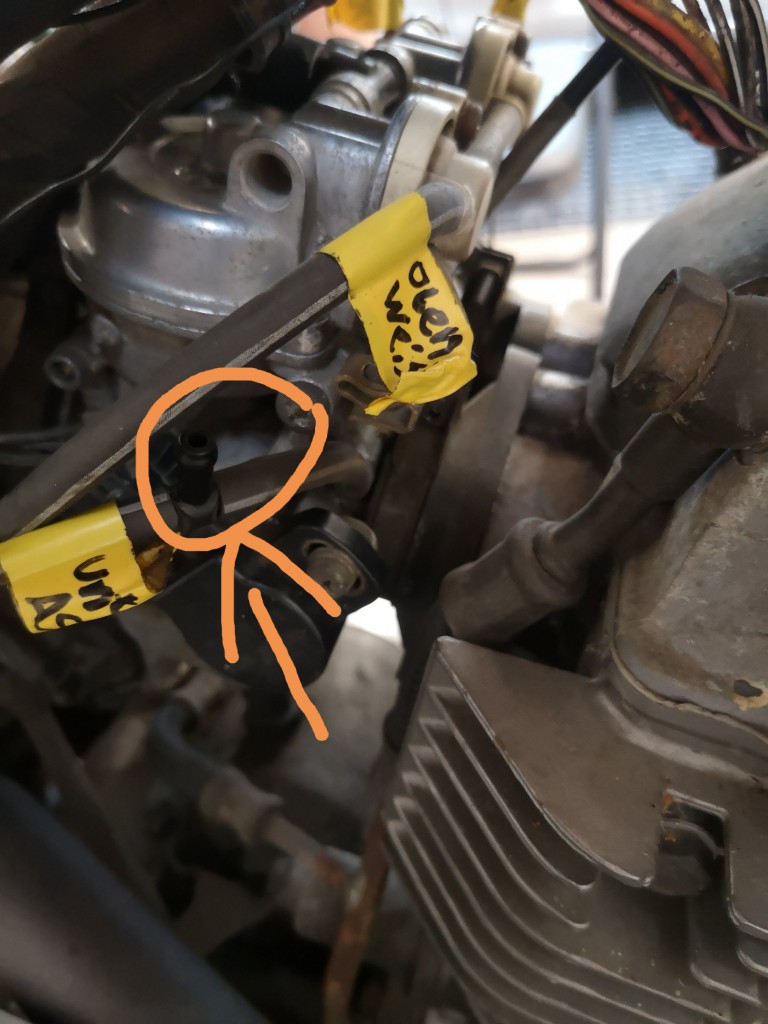

Aaaaber zuerst ein Problem: Dadurch das das letzte Mal schon was zurück liegt und ich mir trotz Beschriftung nicht merken konnte welcher Schlauch auf das Kunststoff T Stück kommt, bitte ich euch um Hilfe ':D

Habs selber gefunden meine ich. Sollte der Unterdruckschlauch vom Benzinhahn drauf kommen.
