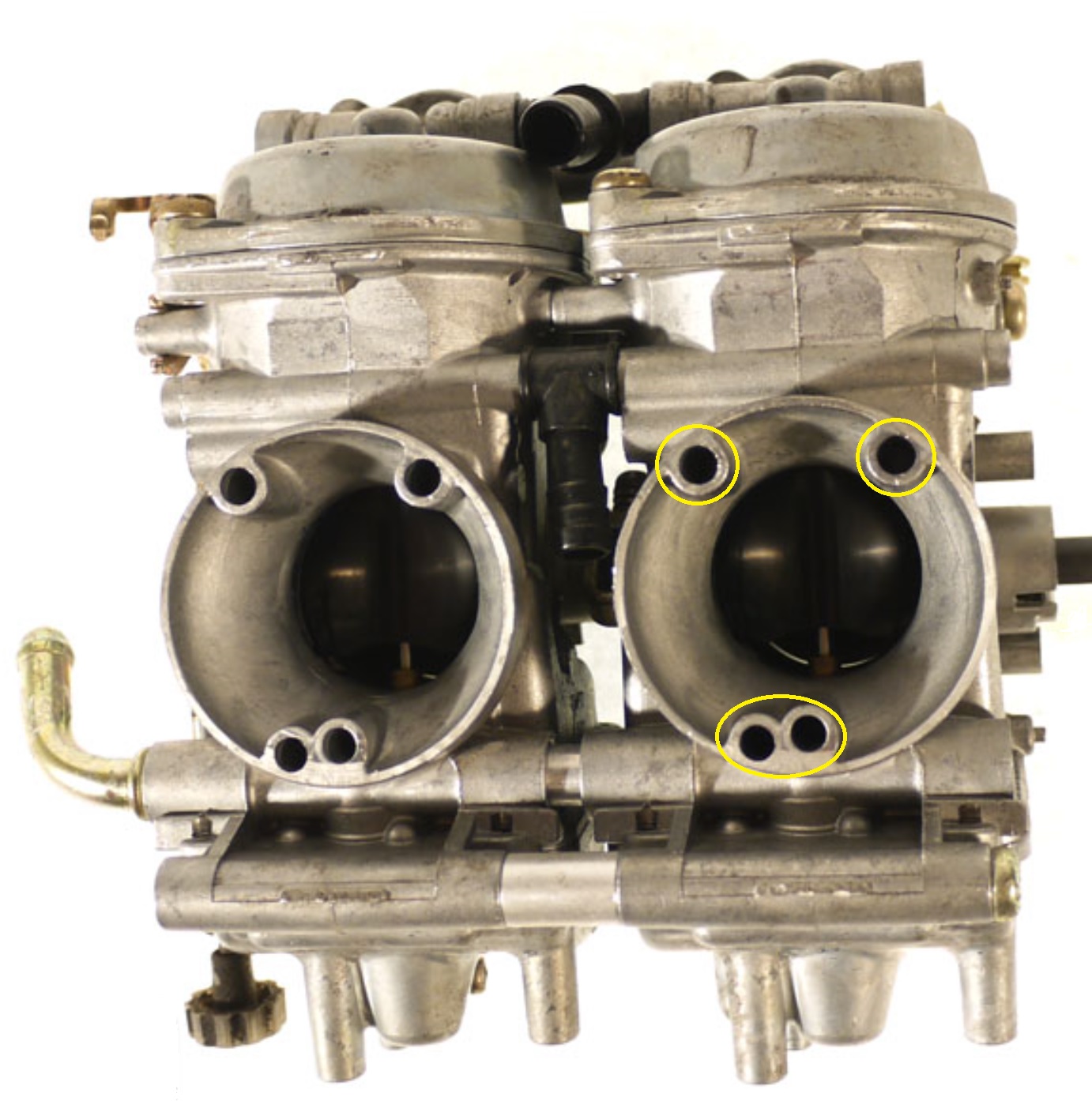

Bist du sicher, dass in den markierten Bohrungen keine Reste des alten Luftfilters stecken?

Ansonsten habe ich ca. 80 kg bei 1,75m
Wenn ich auf Tempo kommen will lehne ich mich dann auch etwas nach vorn. Nicht auf den Tank aber schon etwas weniger aus dem Wind. Denke Mal daran sollte es nicht zu sehr liegen!?
@aviun:
Habe bei den Membranen eigentlich explizit welche für die sachs bestellt. Wirkten auch definitiv wie die originalen. Aber ob es da großartig einen Unterschied gibt (Schulterzucken)
Hatte vermutet, dass sie da nicht richtig abdichtet, da die alten gelitten hatten, aber auch keinen Unterschied
Abstimmung habe ich soweit allerdings auch nicht von original variiert
Genau solche Aussagen wie von GRemlin machen mich eben stutzig. Kann natürlich noch immer sein, dass ich einfach ne Montagsmaschine erwischt habe aber muss ja nicht. Der Theorie mit den Vergaserbohrungen gehe ich aber nochmals nach.
@GRemlin
Zieht sie denn auch ziemlich flott auf 140?
Ich habe beispielsweise das Gefühl bei 80 kann man noch ganz gut überholen aber bei 100 wird es eben schon kritischer und man muss schon gut überlegen, da es sich bis auf die 120 schon etwas zieht.
