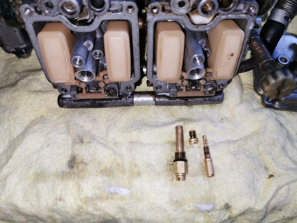

Da ich die Suzi seit 2017 fahre und nicht weiß, wie alt die Zündkerzen schon sind, habe ich als erstes mal ein paar neue Kerzen bestellt.
Zudem verliert die linke Schwimmerkammer (in Fahrtrichtung) im Stand minimal Sprit, weshalb ich gleich den/die Vergaser ausgebaut habe.
Der Benzinhahn scheint zu machen was er soll (im PRI Zustand läuft ordentlich Sprit).
Ich habe nun vor die Kerzen zu wechseln, die Düsen auszubauen und zu reinigen und das Unterdrucksystem zu entfernen.
Der Luftfilterkasten sowie der Luftfilter sind sauber und trocken.
Hat jemand schon mal ähnliche Erfahrungen gemacht und eine Lösung / einen Tipp?

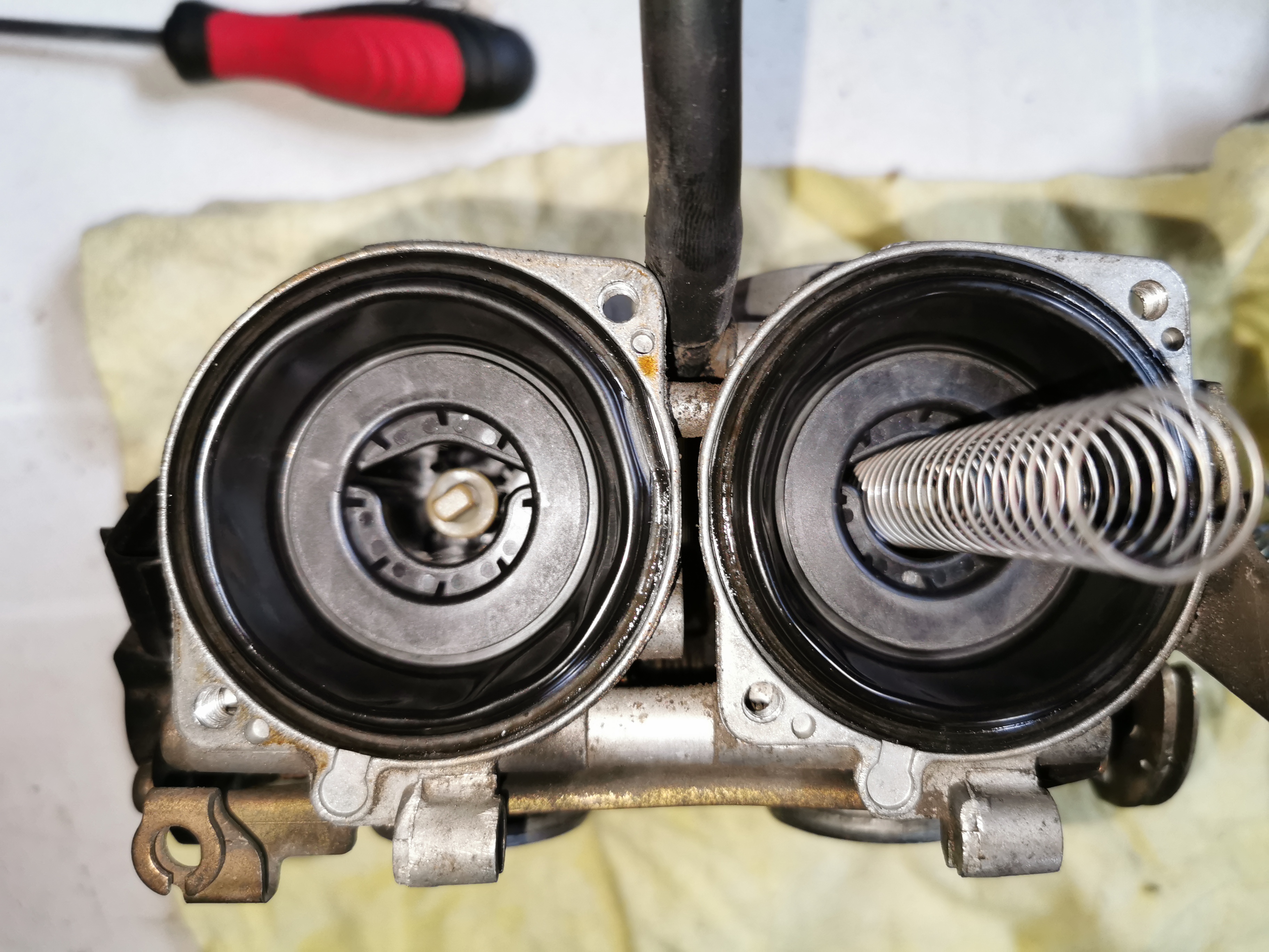

Beiträge: 2987
Re: Plötzlicher Leistungsabfall (wie gedrosselt)
schau dir auch mal di vergasermembranen an, die vermitteln ja beim Gasaufreißen das Mehr an Kraftstoff durch die Hauptdüsen.

So. Die Mebrane sehen schon mal gut aus.
Habe jetzt alles gereinigt und das Unterdruckgedöns entfernt.
Jetzt noch neue Kerzen und bei Zeiten noch ne geänderte Bedüsung, da ich nen GPR Trevale montiert und das Unterdrucksystem entfernt habe.

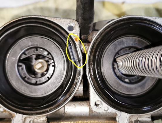

Beiträge: 1105
Warst du das, mit der verrutschten Membran im markierten Bereich? Oder war das schon so bei der Deckel-Demontage?

Das war schon genau so.
Ich habe nun alles gereinigt und die Suzi fahrbereit montiert.
Starten klappt, keine Veränderung der Drezahl bei Bremseinreiniger auf den Gummiflanschen.
Probefahrt über ein paar Hundert Meter vor der Haustür...
Scheint wieder volle Leistung zu haben.
Mache morgen die Endmontage und eine kleine Tour.
Wenn die neuen Düsen da sind, werde ich wohl noch einmal basteln.

Beiträge: 2987
Die gequetschte Stelle könnte schon die Ursache gewesen sein. Ne Zeitlang ist das noch dicht und irgendwann nicht mehr. Hatte ich auch schon. Wenn du die Membran entspannen willst und in ihre Ursprungsform zurückversetzen willst, einfach ei paar Minuten in Wasser kochen.

Okay. Dann werde ich das noch mal in Angriff nehmen, wobei diese Stelle ja theoretisch schon lange so bestehen müsste, da ich den Vergaser seit Kauf zum ersten Mal ausgebaut habe.
Nichtsdestotrotz soll die Kleine ja noch lange und gut fahren und deshalb werde ich mich noch mal kümmern.
Deinen Heißwassertrick hatte ich schon gelesen :)
Danke schon mal!

Vergaser nochmals ausgebaut und die Gummis in heißem Wasser entspannt.
Zusätzlich noch die beiden Dichtungen erneuert, die den Plastikstift im Schieber halten
Und dann noch eine Schwimmerkammerdichtung wegen Undichtigkeit gewechselt.
Zuletzt noch neue Kerzen und eine neue Batterie eingebaut und nun läuft sie wieder wie EZ 2020 8)
