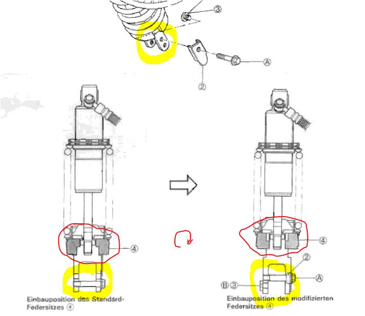

Hat deine XF einen silbernen Seitenständer? Das wäre ein deutliches Indiz für die Tieferlegung.
Das Bucheli könnte ich dir deutlich günstiger überlassen. Leider ist dort die Tieferlegung nicht enthalten.
Die Gabel wird hier im Technik-Bereich erklärt.
Federbein - Tieferlegung

Ich habe keinen silbernen Seitenständer. Das Federbein war im unteren Loch befestigt, also Fahrwerk hoch. Die Aufnahmegabel war mit Schraubensicherung eingesetzt und ich glaube nicht dass dort schon mal jemand dran rum geschraubt hat. Ich habe ein Bild gemacht bevor ich das Teil zerlegt habe. Leider weiß ich nicht wie man sowas hier hochlädt!? :( Bin diesbezüglich noch ein wenig ungelenk, aber lernwillig! :D
Das mit der Original Tieferlegung ist mir bekannt, auch dass man die Vordergabel durch eine differenzierten Zusammenbau tiefer kriegt. Ich messe von OK Tauchrohr bis OK Holm 440mm bei unbelasteter Maschine auf dem Seitenständer. Ich möchte die Gabel jetzt nicht zerlegen um herauszufinden wie sie montiert ist. Kann ich dieses Maß irgendwo verifizieren?
Evtl. in dem günstigen bücheli? :) Schick mir bitte eine PN mit deinem Preis und wie wir das abwickeln.

Vielleicht hilft dir der Beitrag:
http://www.xf650.com/forum3/viewtopic.p ... df99#p7873
PN sollte in deinem Postfach sein :D
