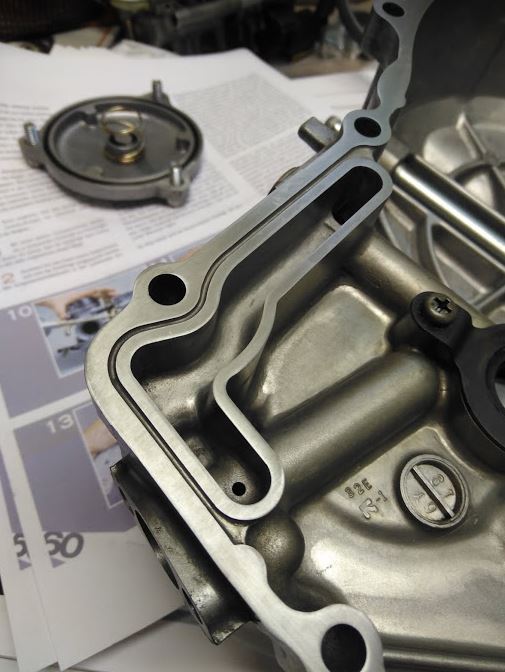

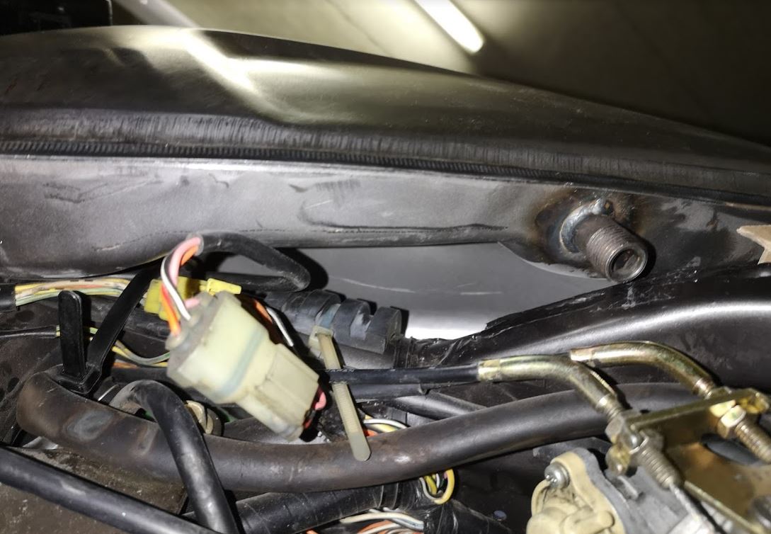

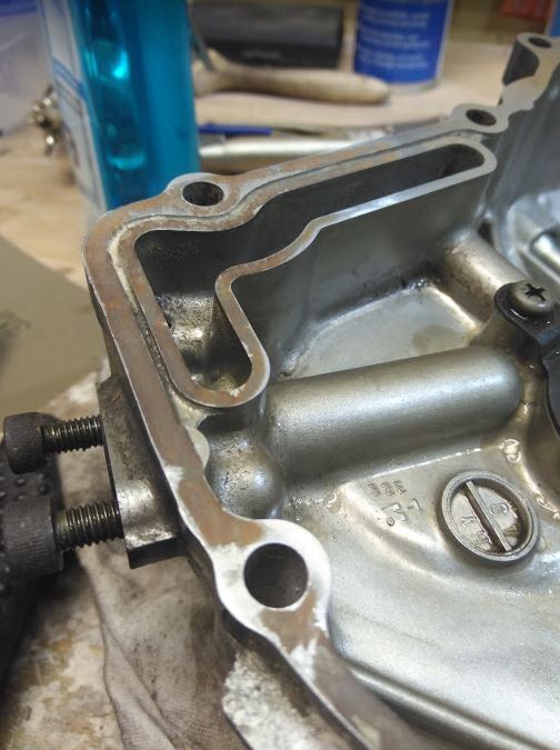

In der Zwischenzeit konnte ich mit der XF einige Stunden verbringen.
Dabei wurde folgendes erledigt:

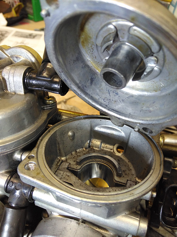

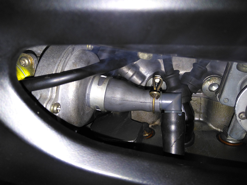

- Stift und Feder des Neutralschalter installiert und das ganze mit Draht gesichert. Ja die Leuchte funktioniert wieder.
- Kupplung aus- eingebaut (sah in Ordnung aus), Festgebackene Dichtung entfernt, geschliffen und erneuert.
- Neu und gebrauchte Teile bestellt: Dichtung Kupplungsdeckel, Luftfilter, Öl und Filter, Bremspedal (verbogen) und Kettenkit.
bevorstehende Arbeiten:
- Vergaser ausgebaut, gereinigt und muss noch mit Rep.Kit erneuert werden (poröse Gummis)
- GPR Trevale Auspuff durch vergünstigung an Motorradausstellung zugeschlagen. (In der Schweiz wird leider ausser GPR kein anderer Auspuffhersteller auf der XF 650 zugelassen)
- in den kommenden Tagen verbaue ich das neue Kettenkit
Es sind natürlich wieder ein paar Fragen entstanden.
- Welche Düsen soltle ich in kombination mit GPR Trevale verbauen?
- Muss der Öl-Filter einfach vor den Gummiring geschoben werden oder richtig fest drauf gedrückt?
- Mit welchem Drehmoment zieht ihr die Schrauben des Kupplungsdeckels an? (konnte ich nicht finden und meine gehört zuhaben das Dichtungen nicht zu starkt gequetscht werden sollten?)

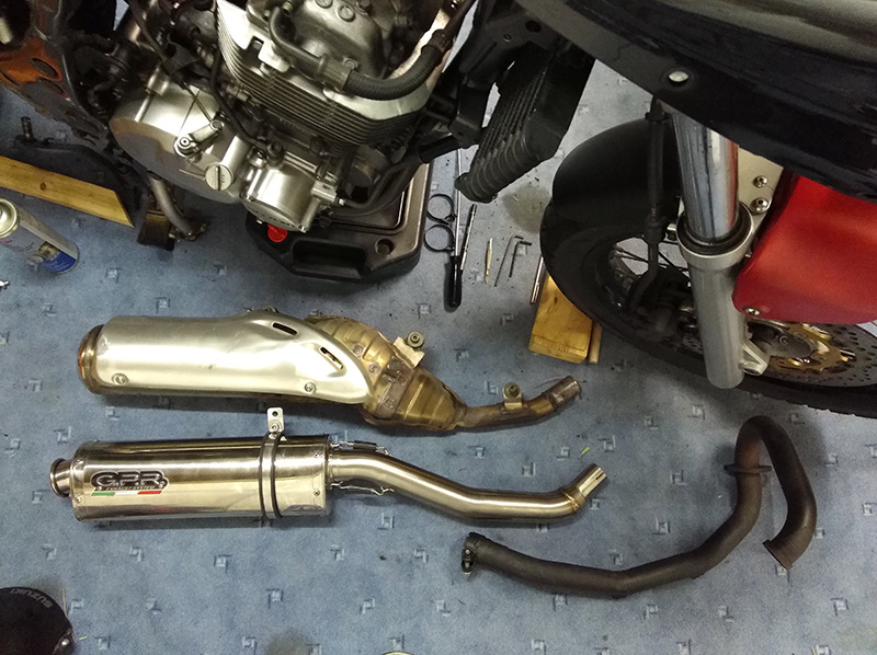

Die Idee war die XF mit getauschten und erneuerten Teilen den Sommer durch zu fahren und auf allfällige Mängel zu prüfen. Die Verwandlung zum Scrambler erfolgt dann erst im kommenden Winter. Nun strömt aber nach jedem Start viel weisser Rauch aus dem Krümmer und traute mich nicht sie länger laufen zu lassen oder zu fahren. (evt. einfach Krümmerdichtung undicht?) Wie schädlich könnte das sein?

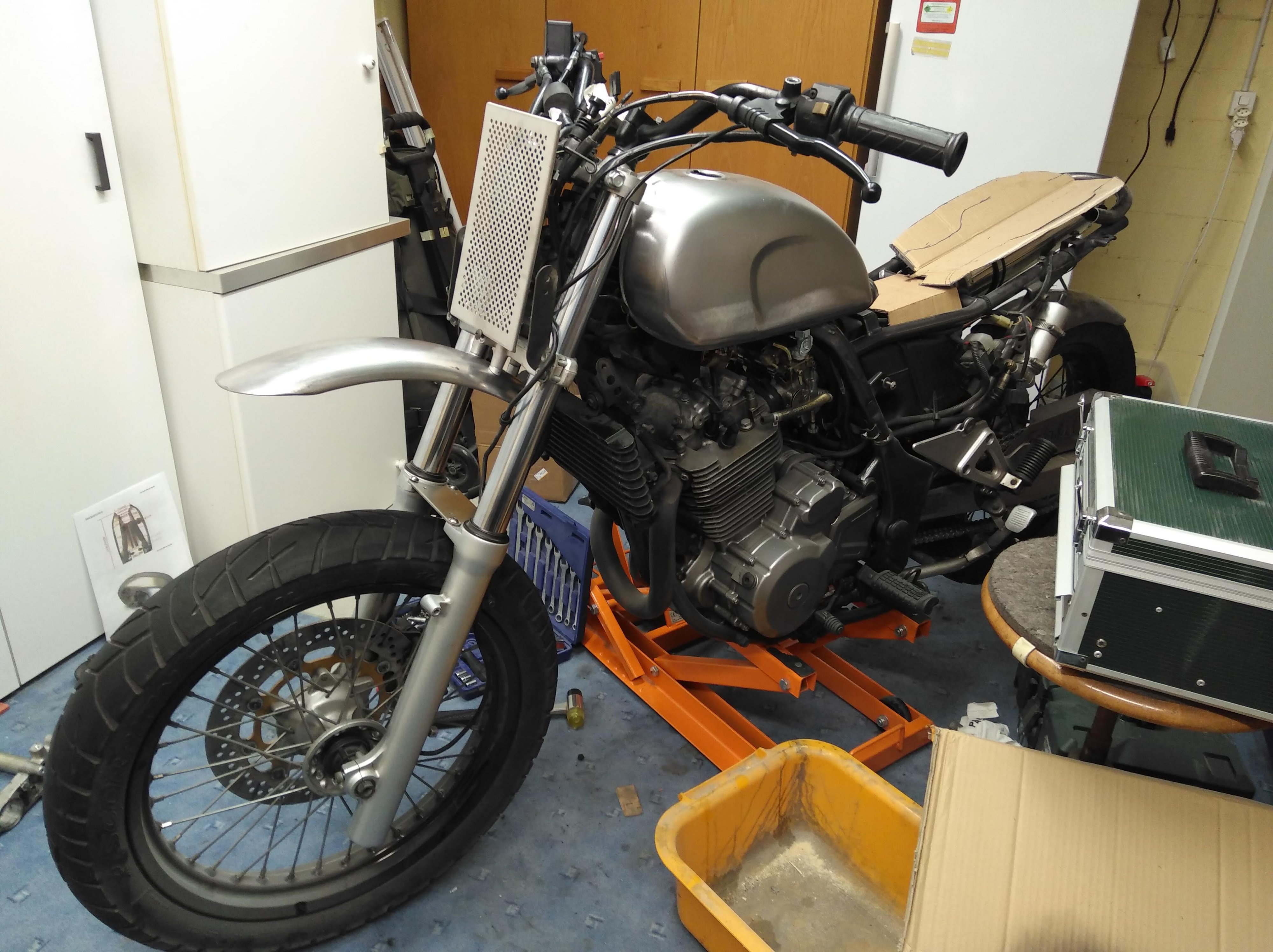

Re: XF-Scrambler Umbau

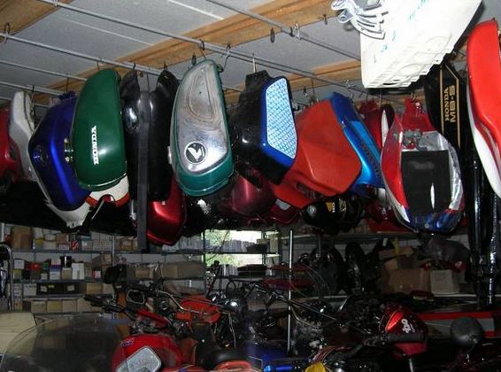

Alle Verkleidungsteile, Tacho, Beleuchtung und weiterer überflüssige Dinge der XF wurden entfernt.
Nun bin ich auf der Suche nach geeigneten Teilen und war heute bei einem Mechaniker/Sammler.
Die vorderen drei Tanks auf dem Inseratbild waren leider bereits weg, alles andere war für mich nicht interessant.
Somit ging ich mit leeren Händen nach Hause.
Online sind die Yamaha XS 400 360 250 Tanks vergriffen, der würde mir ebenfalls sehr gut gefallen.
Was für Tanks könnt ihr mir noch empfehlen? (unten gerade/flach)

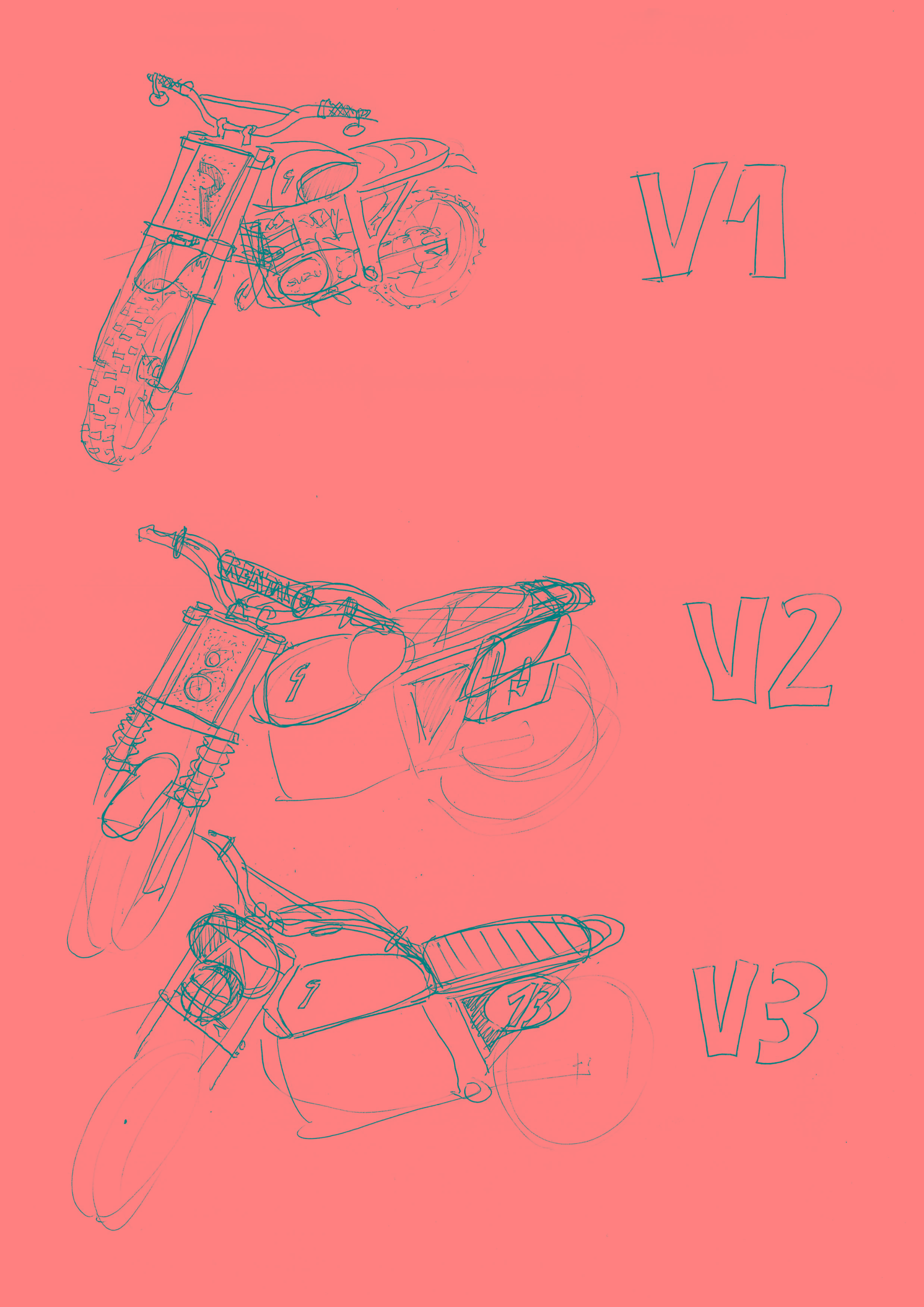

Bin nach wie vor auf der Suche nach einem geeigneten Tank und tendiere momentan dazu einen neuen aus China zu hohlen.
Der Gebrauchtteilemarkt gibt momentan nicht viel her. Was meint ihr?
Denke für Deinen Geschmack könnte sich der Tank der alten Yamaha XS 650 (1-2. Serie) am besten eignen.
Der Tank der RD 250 Jg. 1981 passt sehr gut, ist aber nicht so NATUR-schön.

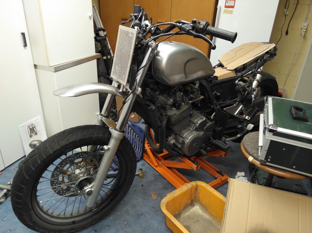

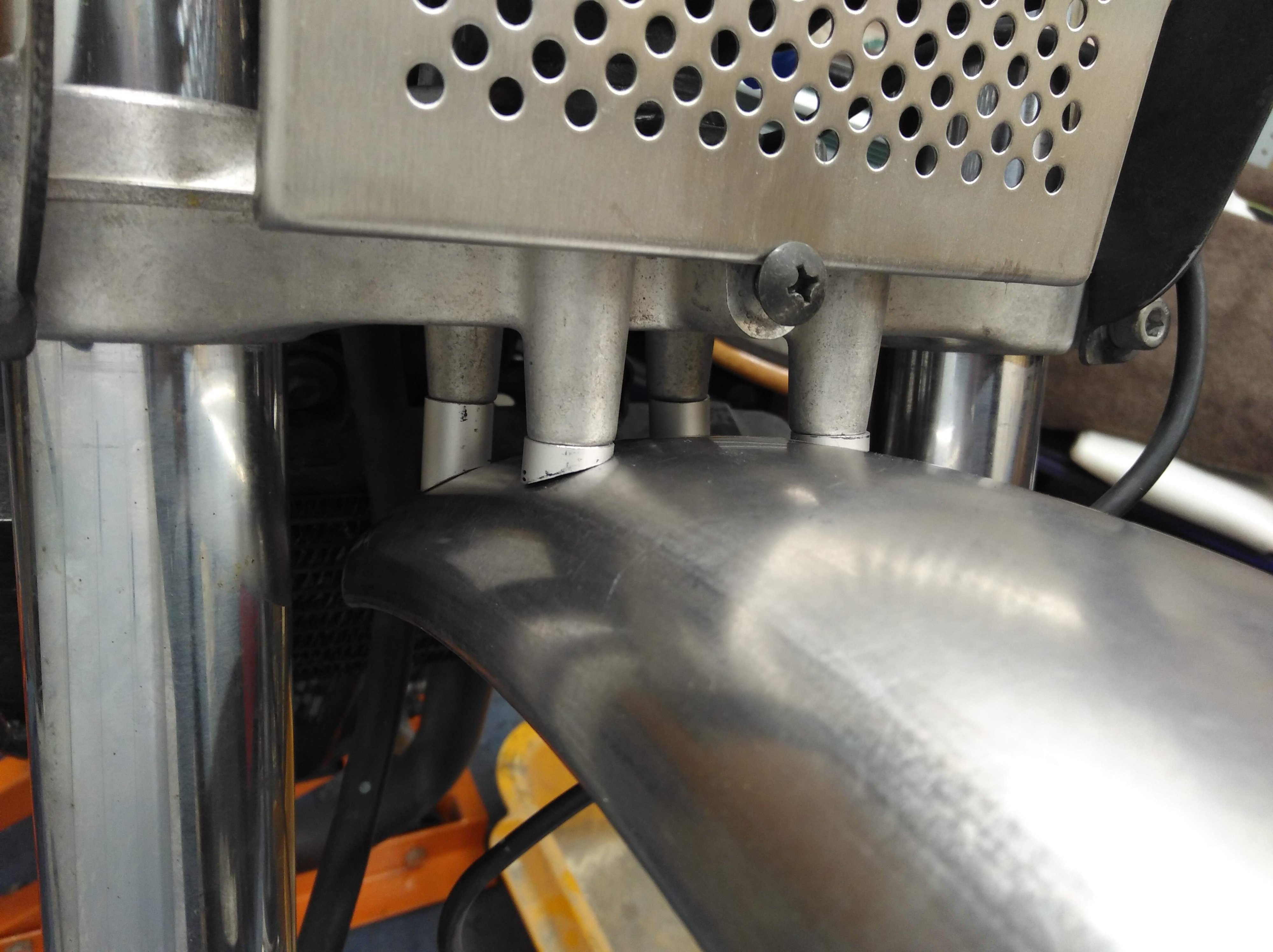

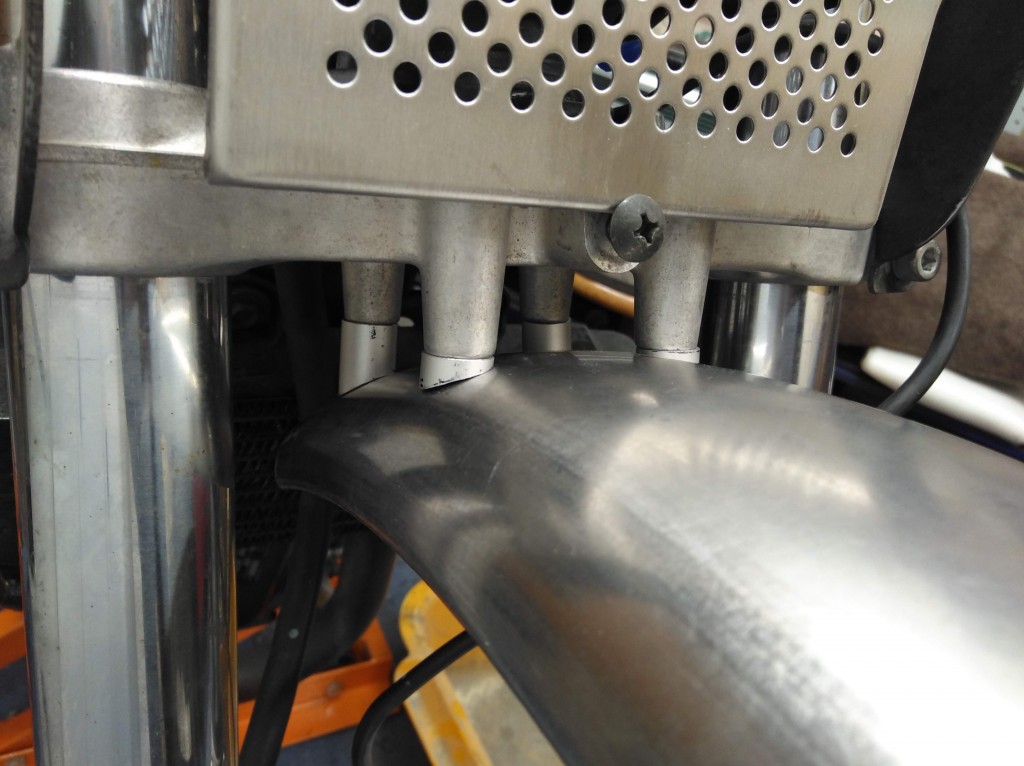

In der Zwischenzeit habe ich mich für V1 entschieden und den kleinen Tank von übersee gehohlt, die untere Gabelbrücke ausgetauscht und ein Schutzblech montiert. Momentan ist alles nur provisorisch zusammengesteckt.

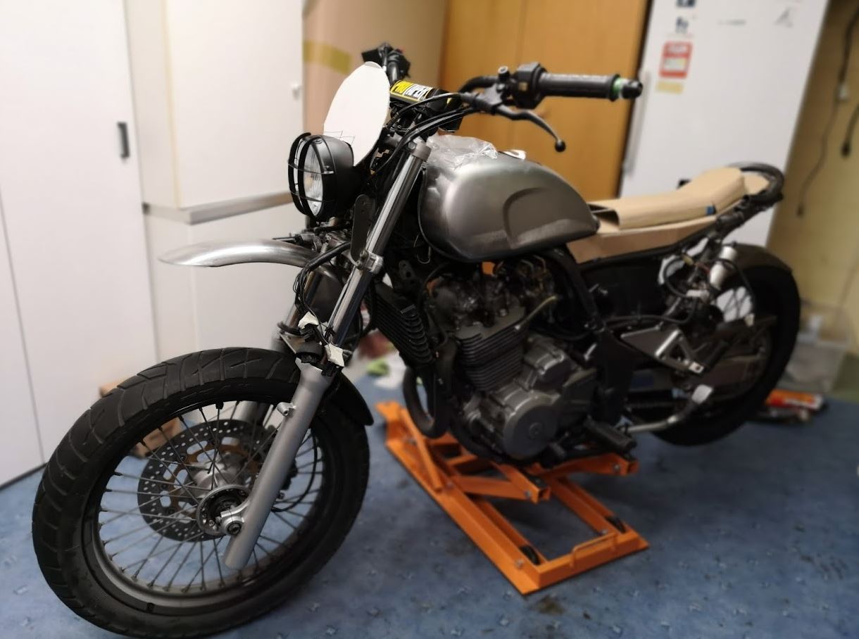

Bin von der Lochblech Front abgekommen und habe einen 5" Scheinwerfer geschossen und mittels DR 650 Lampenhalterungen montiert.
Eine provisorische Tankhalterung angefertigt, nun folgt eine 3D Zeichnung davon um die dann herstellen zu lassen.

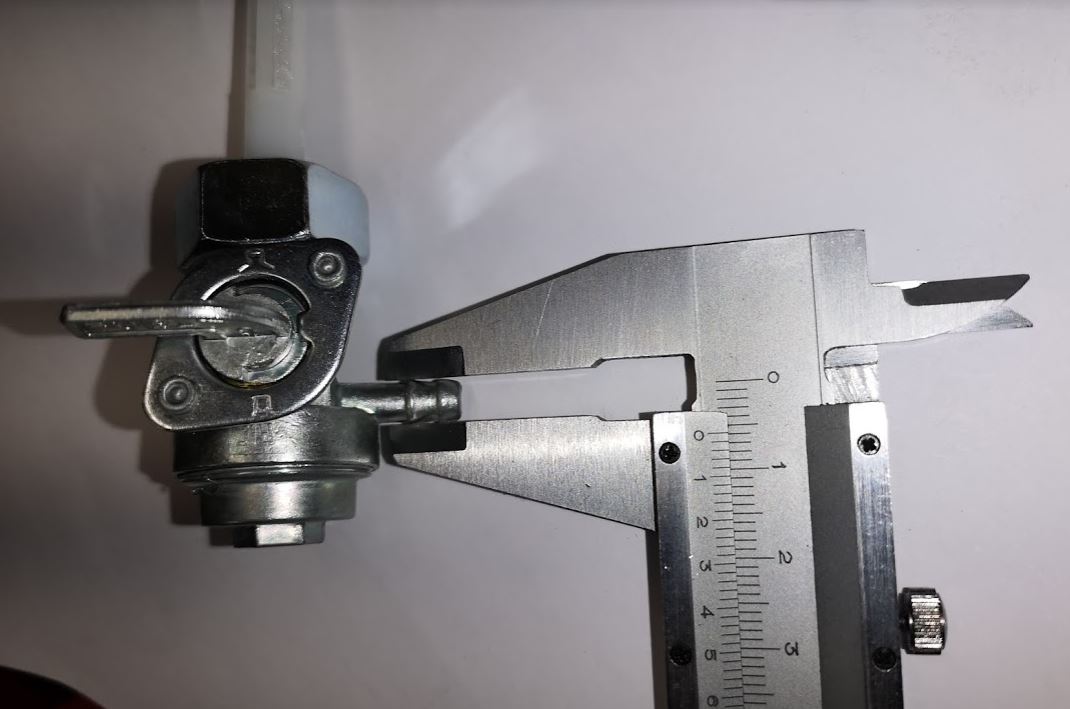

Nun wollte ich den Benzinhahn angehen, der mitgelieferte sieht doch eher unbrauchbar klein aus. (6mm Anschluss anstelle 10mm vom original)
Die Anschlussposition am Tank müsste ich so oder so noch verschieben und das unterdrucksystem habe ich entfernt.
Könnt ihr mir eine alternative empfehlen?
Die Version der Front ist harmonischer als die vorher.

Zur Frage Benzinhahn. schlauch Querschnitt
Ich habe bei mir den Schlauch abgezogen und festgestellt das die orginale metallene nachfolgende Leitung eine Reduzierung drin hat auf 6mm.
Evtl reicht dann auch ein Hahn mit Querschnitt 6mm
