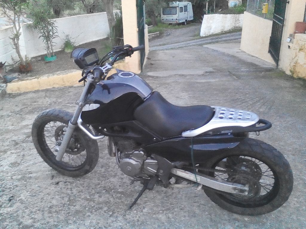

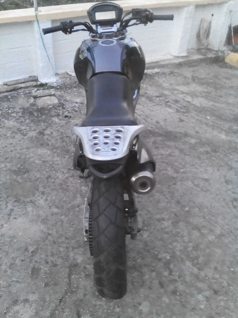

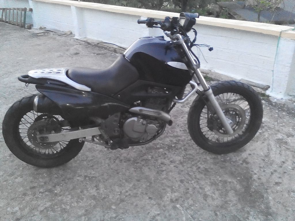

Ab morgen gehts wieder los mit meiner Taucherei.... (irgendwo muss das nötige kleingeld für unser FW-hobby ja herkommen)
also heute den vorerst letzten Tag genutzt um mein "PROJEKT "Suzie" etwas weiter voran zu bringen
( "Suzie" dies ist übrigens auch der Name meiner Frau)
die übrigens noch keine ahnung davon hat.....
dass **PROJEKT "Suzie**"
ihr 1.Motorrad wird..... das sie zum Hochzeitstag bekommt
(desshalb auch die extreme Tieferlegung)
Tacho ist vorläufig angebracht ... Plastik ist zugeschnitten ... Sitzbank wieder bezogen...
einbau der LIMAund und des PICUPs erledigt... auch hab ich die 2 "fehlenden" ALU-FÜHRUNGEN der Hinterachse bekommen und eingebaut.
dabei musste ich feststellen, das mir beide DISTANZ-HÜLSEN der Hinterachse fehlen
daher auch meon posting:
"DISTANZ HÜLSEN HINTERRAD"
was jetzt noch fehlt ist die CDI die irgendwo bei der Griechischen Post rumschwirrt
dann sehen wir weiter
An das Forum:
merci für eure bissherige hilfe... weiter so
wer von euch mal auf der Insel Zakynthos landen sollte....
immer Herzlich Willkommen....
http://www.nero-sport.de/de/home.html
unter "TEAM und Perry findet ihr mich...
gruss Perry
