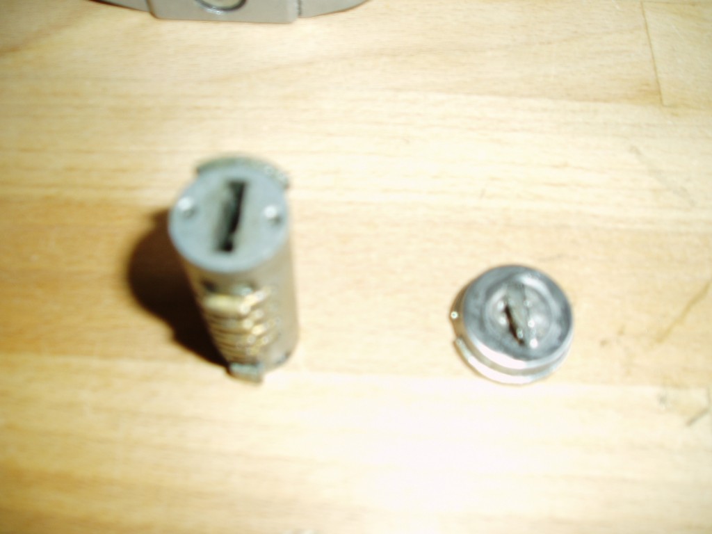

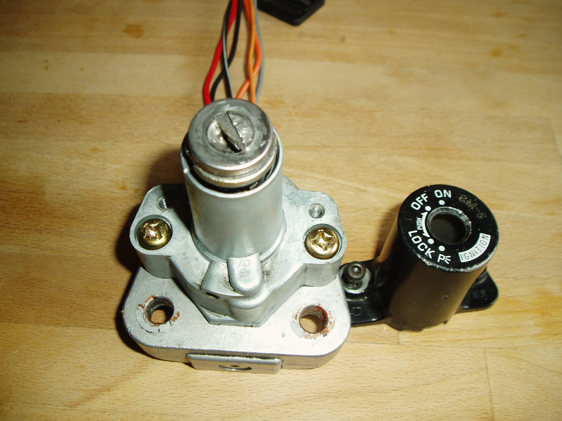

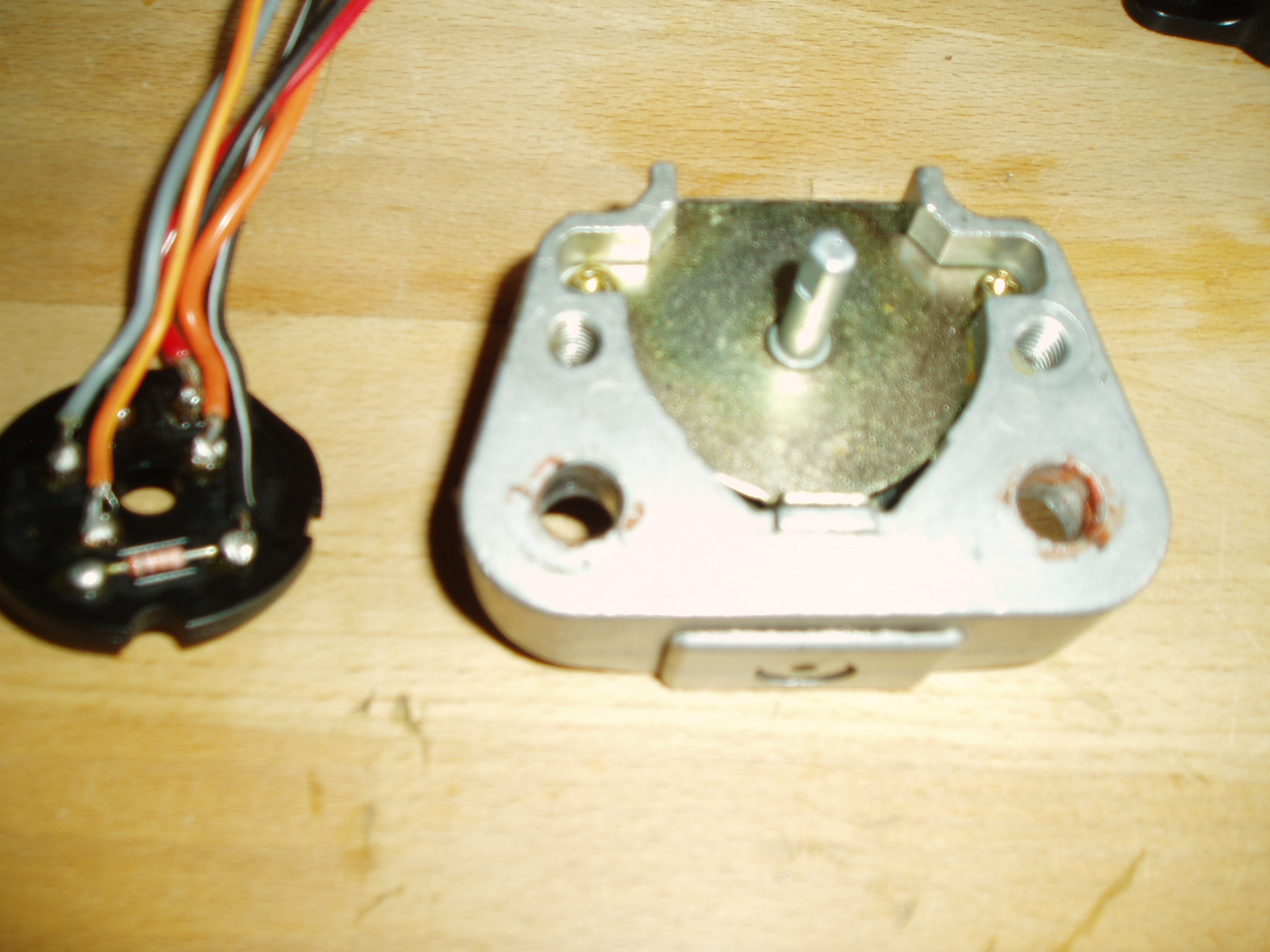

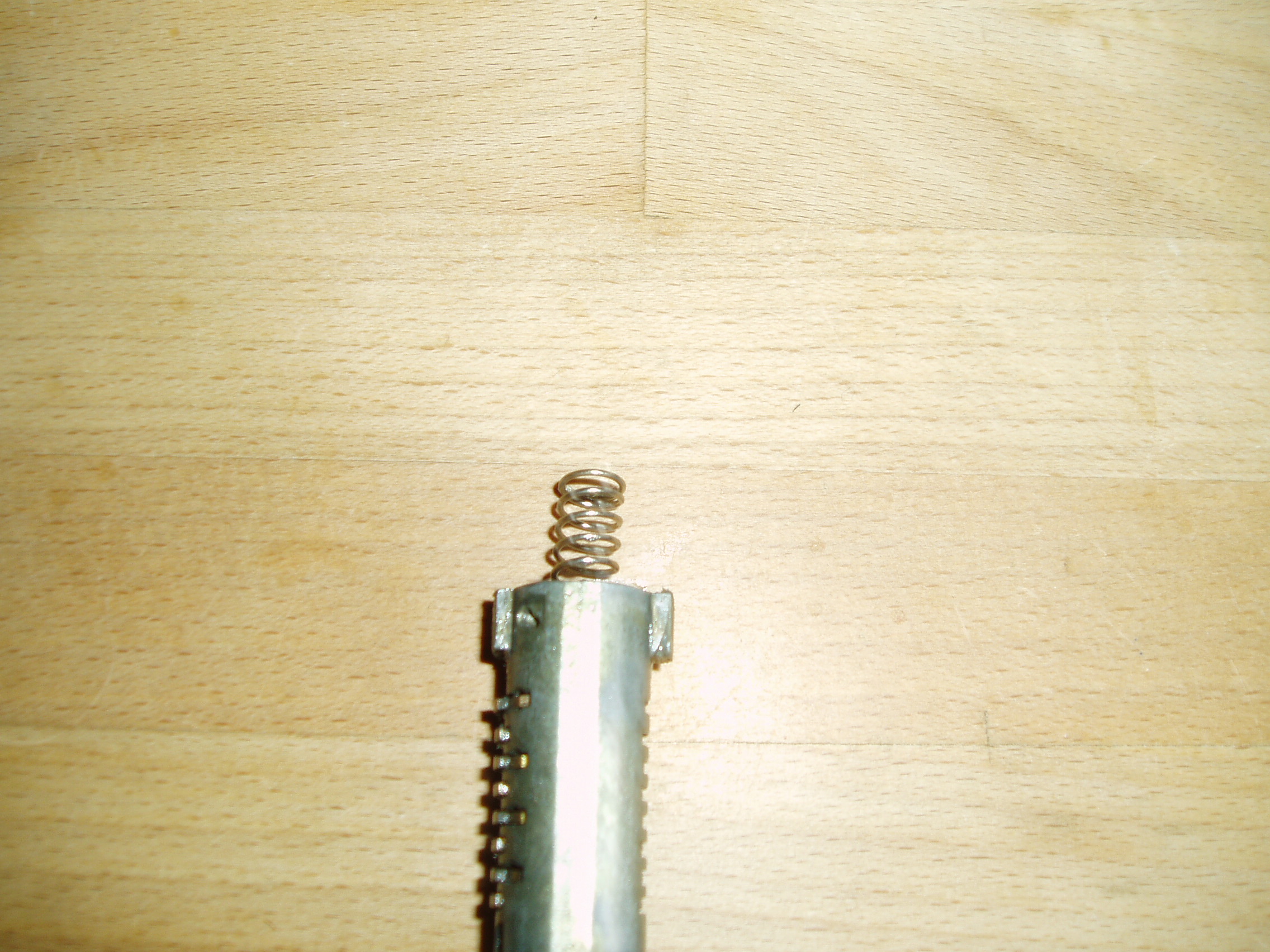

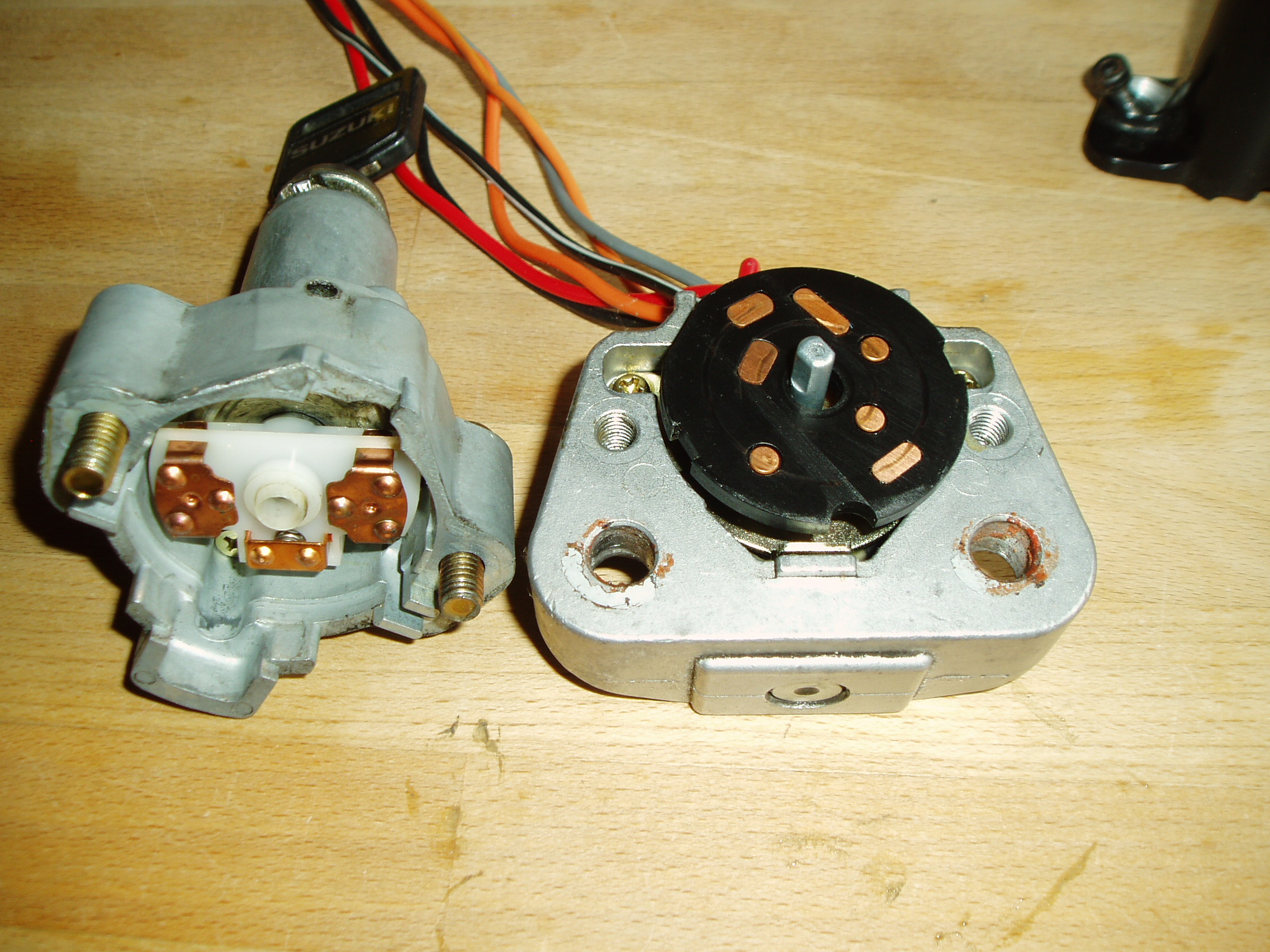

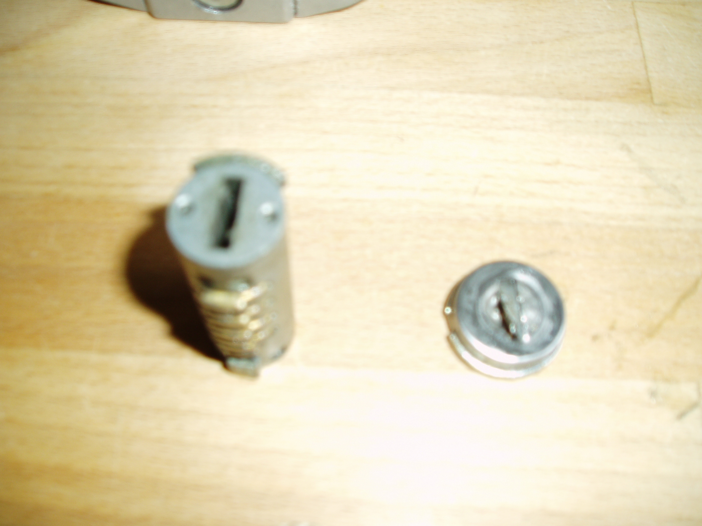

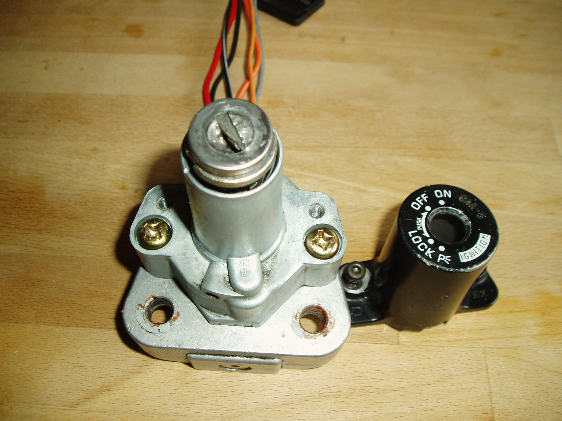

Hallo Roland ich hab schon mal eines zerlegt du musst die Stifte unter den 2 Gummikappen ausbohren( bei mir durch Inbus ersetzt) dann kannst du das Schloss weiter zerlegen.Anbei ein paar Bilder ich hoffe das hilft dir weiter...
Grüße HP
Grüße HP

Hallo Hans-Peter,
das ist genau das, was ich gesucht habe. Sieht gar nicht kompliziert aus. Ich muss wahrscheinlich nur an die Kontakte zum Reinigen.
Vielen Dank für die Bilder.

Nabend,
so, es ist vollbracht. Schloss demontiert und gereinigt. Hakelt zwar immer noch, da sind wohl die Codierplättchen im Schliesszylinder verschlissen, aber zumindest springt der Motor wieder zuverlässig an. Lenkerschloß geht auch, aber mit Gefummel. das liegt aber an den Plättchen im Schloss.
Danke für die Hilfe, vor allem mit den Bildern von hapeka.

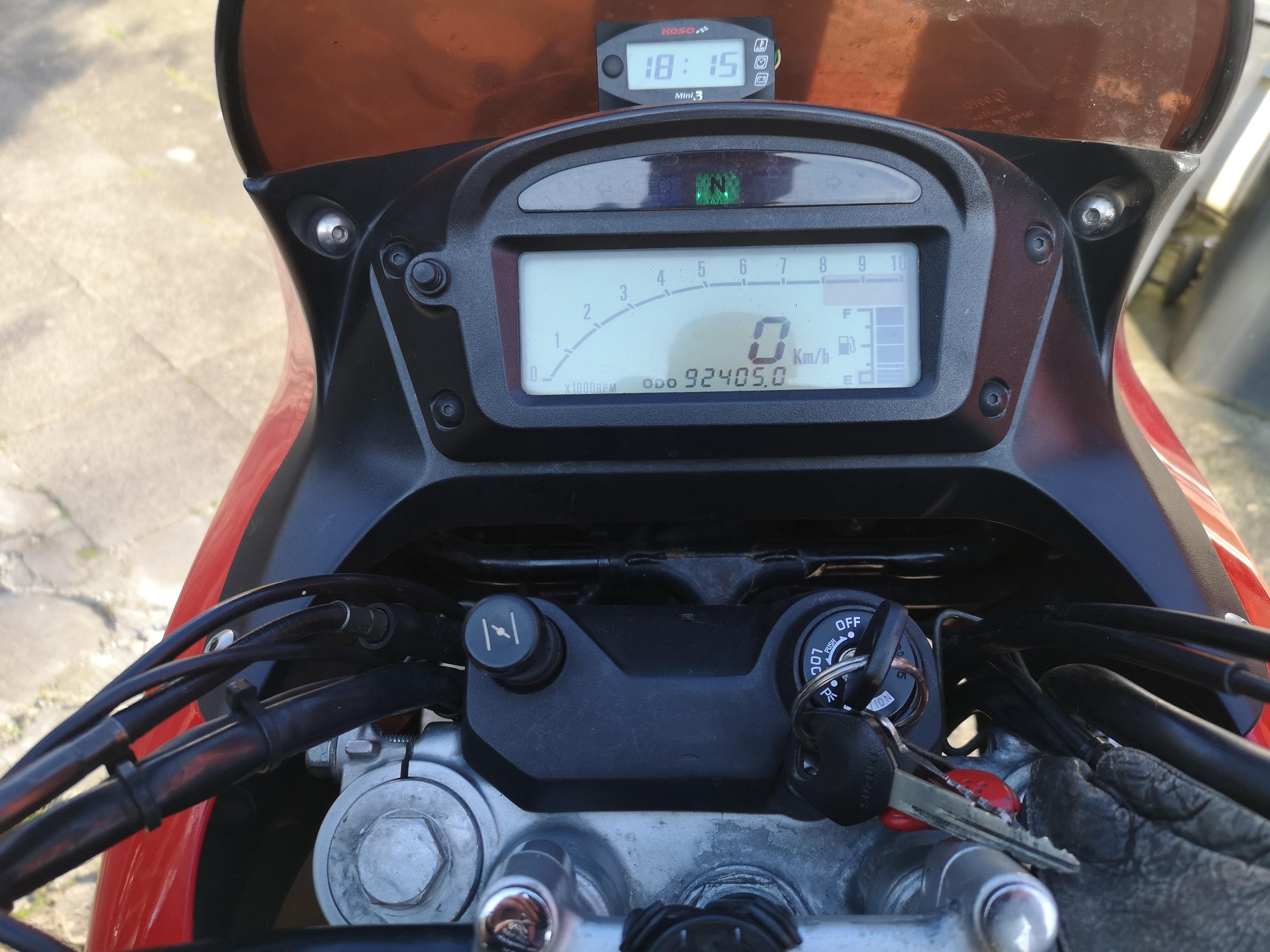

Re: Demontage Zündschloss
Nun ist bei mir auch soweit. Zündschloss kaputt.
Es fing an, dass ich eine Protestfahrt im Dunkeln nach 23 Uhr gemacht habe und dann feststellen musste, dass das Rücklicht nicht geht.
Beim Lampentausch gemerkt, dass es nicht am Leuchtmittel liegt und bei der Fehlersuche gemerkt, dass das Standlicht vorn auch nicht geht und dann bin ich beim Zünschloss gelandet.
Das ist auch total lose, geklemmt hat es auch schon seit Jahren....also Zeit für ein Neues.

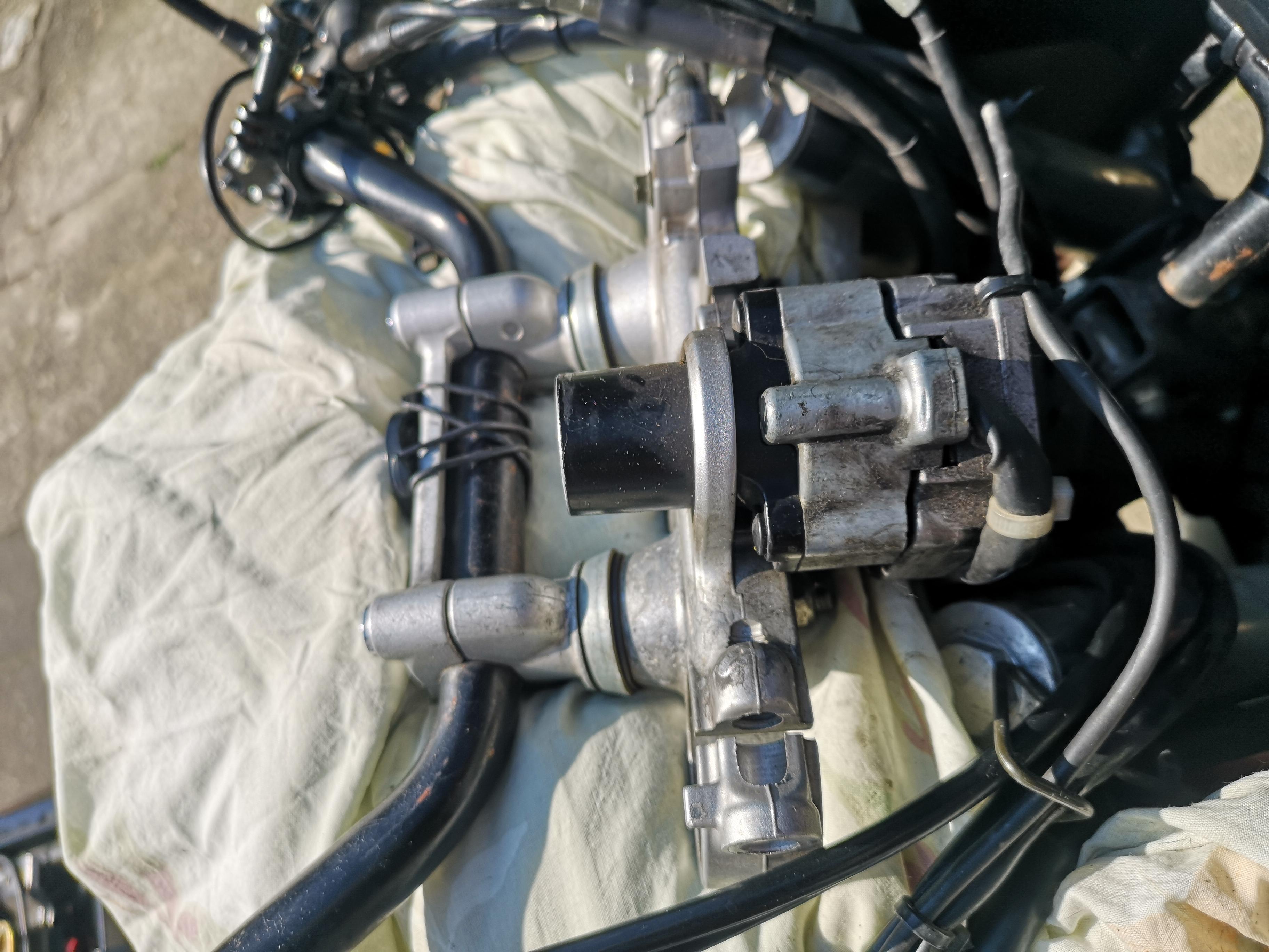

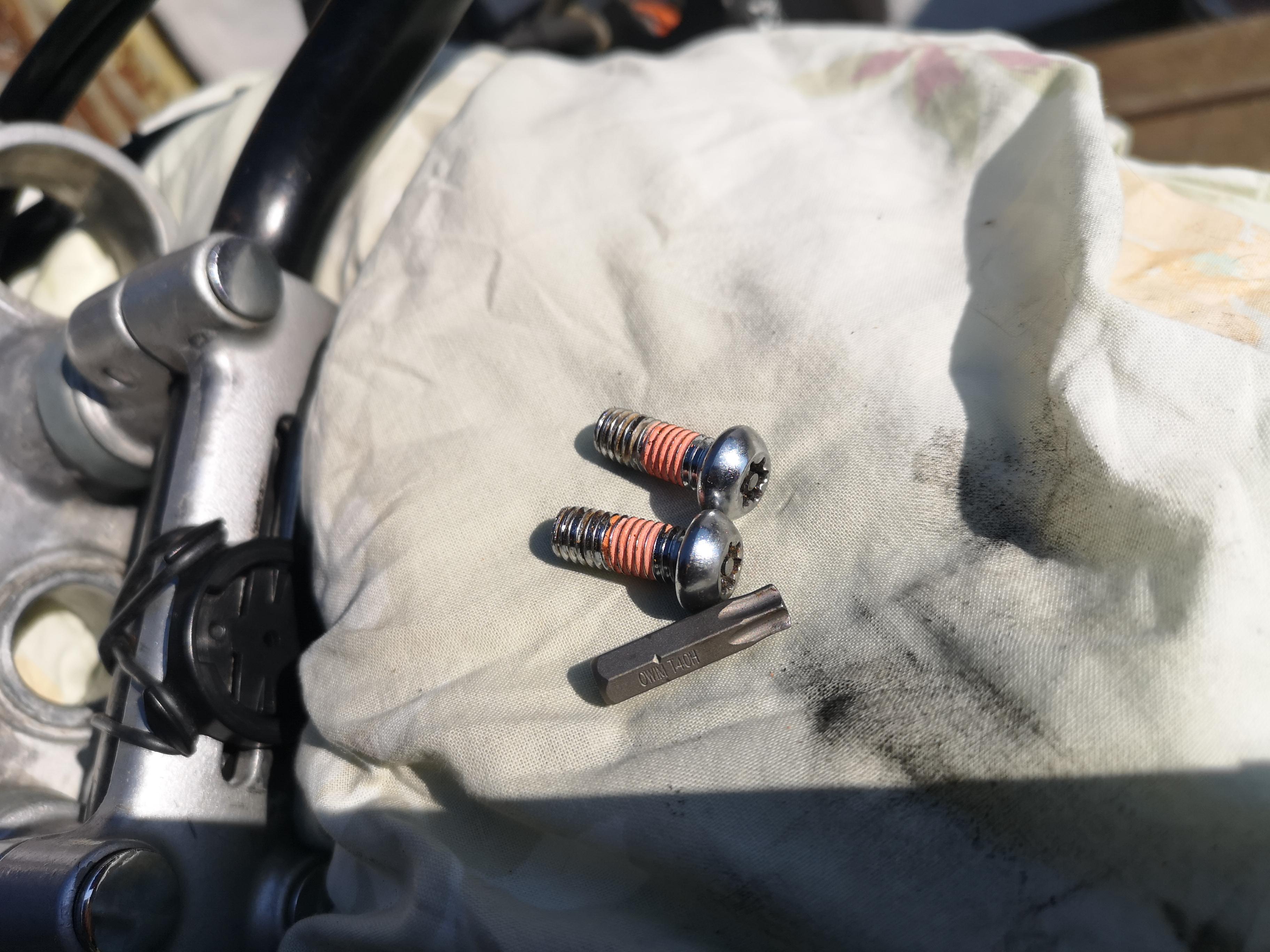

3h geschraubt.....was für ein Akt. Ca.3mm Spiel waren im Zümdschloß. Die Schrauben gingen zum Glück auch mit dem 9.99 € Lidl-Werzeug raus, hatte schon Angst.
