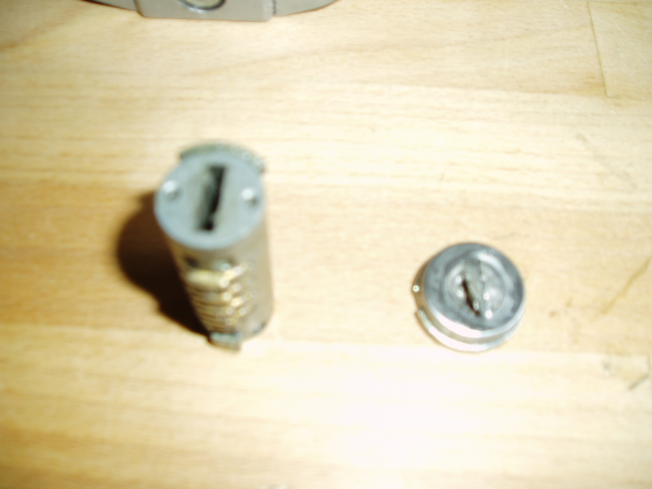

Hallo Roland ich hab schon mal eines zerlegt du musst die Stifte unter den 2 Gummikappen ausbohren( bei mir durch Inbus ersetzt) dann kannst du das Schloss weiter zerlegen.Anbei ein paar Bilder ich hoffe das hilft dir weiter...
Grüße HP
Grüße HP

Hallo Hans-Peter,
das ist genau das, was ich gesucht habe. Sieht gar nicht kompliziert aus. Ich muss wahrscheinlich nur an die Kontakte zum Reinigen.
Vielen Dank für die Bilder.
Hoffe, ich kann erfolgreichen Vollzug melden. Jetzt schnell die TX40 Nuss mit Loch bestellen, um den Tacho abzuschrauben.![Wink :wink:](./images/smilies/icon_wink.gif)

Nabend,
so, es ist vollbracht. Schloss demontiert und gereinigt. Hakelt zwar immer noch, da sind wohl die Codierplättchen im Schliesszylinder verschlissen, aber zumindest springt der Motor wieder zuverlässig an. Lenkerschloß geht auch, aber mit Gefummel. das liegt aber an den Plättchen im Schloss.
Danke für die Hilfe, vor allem mit den Bildern von hapeka.
