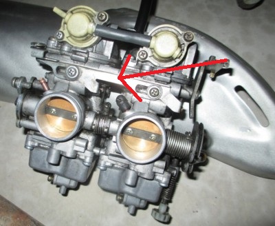

an der schiene mit dem roten pfeil zieht der chokezug und gibt die chokedüsen frei. er muß sich von anschlag zu anschlag bewegen.

hast du deinen choke mal kontrolliert. eine freewind verhält sich eigentlich nur so störrisch, wenn dieser nicht funktioniert.

Ja habe ich. So wie ich es gesehen habe geht die Schiene komplett auf und zu. Demnach sollten die Chokedüsen eigentlich funktionieren.
